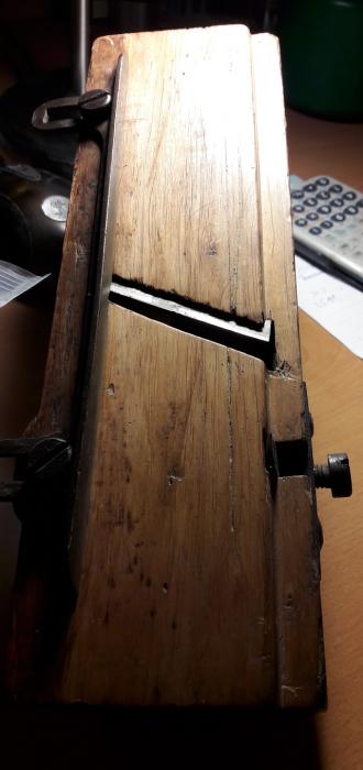

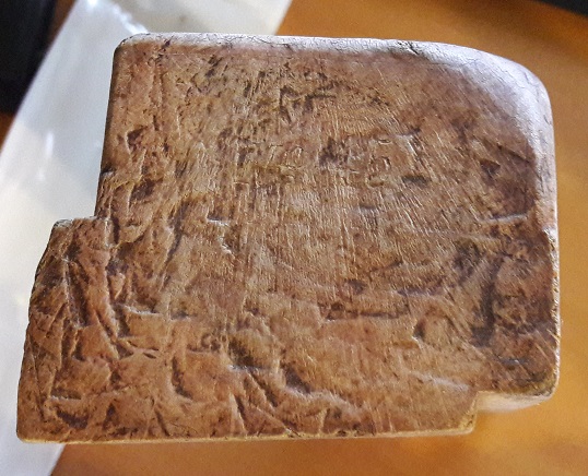

Folgende Plattbank habe ich mir in der Bucht ergattert:
Eine alte Plattbank aus Holz. Eisen Esslinger & Abt 58mm breit mit noch ca. 20mm Fleisch (also sehr kurz). Vorschneider und Metall-Anlauf. Neigung der Sohle 2,5°. Damit wollte ich die Füllungen abplatten.
1) Grundsätzlich zur Vorgehensweise: Ich habe die vorigen Plattbank-threads durchstöbert, aber letztendlich ist für mich noch nicht 100%-ig klar: entweder a) Sohle plan aufs Holz, geraden Falz hobeln bis Auflauf aufliegt, danach die Schräge hobeln oder b) Hobel gerade halten, sodass zuerst nur die äußere Kante aufliegt und gleich die Schräge gehobelt wird? Bei a) müsste doch der Absatz unsauber werden, weil der äußerste Punkt des Eisens infolge der entstehenden Schräge immer weiter vom Falz wegwandert, wenn auch nur gering ... aber das ist nur meine Theorie.
2) Restauration: ich denke beide Flächen des Falzes müssen Einsätze erhalten, sodass die Sohlenkante mit Eisen und Spiegelseite des Vorschneiders fluchten. Müssen die Flächen des Falzes dann rechtwinklig bzw. parallel zur Seite des Hobels oder zur schrägen Sohle sein? Würdet Ihr auch gleich der Sohle was aufleimen, um das Maul zu verkleinern? Würdet ihr die Höhe des Falzes mit 5mm beibehalten? Ich könnte mir vorstellen, dass 2 oder 3mm dezenter wirken. Sollte ich noch Handschutz oder Griff und Hobelnase nachrüsten oder den Hobel krenov-artig etwas abrunden?

Ich habe noch nie mit einer Plattbank gearbeitet und mag nicht spekulieren.
Dein Hobel sieht aber nicht so aus, als ob damit nicht gearbeitet wurde. Läuft er nicht?
Achso, ich habe die Bilder in den ersten Beitrag integriert, mag den zweiten aber ncht löschen, weil sie dann wahrscheinlich wieder weg sind.

@Pedder: Ehrlich gesagt habe ich ihn erst gar nicht ausprobiert. Das Eisen hatte einigen Rost, das schärfe ich gerade. Wie Du auf dem Bild siehst steht es rechts über die Sohlenkante über. Ich bin der Meinung, dass das fluchten sollte.
@Philipp: Ja Dein Thread ist meine bisher wichtigste Informationsquelle. Kannst Du noch ein paar zusätzliche Infos geben? Hast Du die Schräge der Sohle entfernt? Wie tief ist Dein Falz? Zu welcher Seite ist dieser rechtwinklig, zur Sohle oder zur Hobelseite?

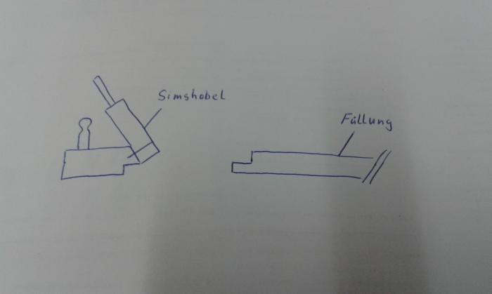

Nun zu deinen Abplattungen: Sollen die denn schräg sein, oder möchtest du es eher wie eine Falz haben?
Ich wollte damals, als ich noch keine Tischfräse (3 Fach Kombi) hatte, auch schräge Abplattungen herstellen und habe mir folgendermaßen beholfen:
Zunächst eine Falz an der Füllung anbringen. Dann habe ich einen Simshobel an eine Vorrichtung geschraubt und damit die schräge Abplattung gehobelt. Denn ich konnte damals keine Plattbank auftreiben.
Die Ergebnisse waren eigentlich ganz gut. Nur falls es andere interessiert, du hast ja eine Plattbank.
Ich würde es aber schade finden, wenn sie so umgebaut wird, dass sie nur noch gerade Abplattungen (wie eine Falz) machen kann. Dafür, finde ich, kann man sich doch lieber einen günstigen Doppelhobel herrichten.
