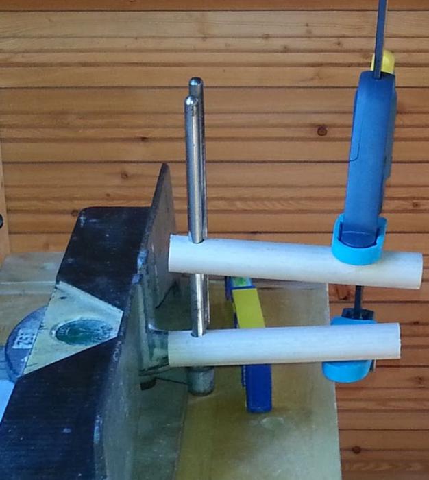

herrjeh - ich habe es am heutigen Tage tatsächlich geschafft, mir beim Hantieren mit einem Holzbalken meine hochgeschätzte Ulmia 352 von der Werkbank zu stoßen.
Dem ersten Schreck und "nicht jugendfreien Flüchen" folgte ein bis jetzt anhaltender Ärger, da das gute Stück mit der rechten, vorderen Führungsstange zuerst den Boden traf - was wiederum mit einer
schön verbogenen Führungsstange belohnt wurde! Ob sich das Ganze richten lässt - keine Ahnung...die rechte Stange zeigt nun stark zur linken...
Daher meine Frage hier: ist Euch bekannt, wie die 4 Führungsstangen in der Drehschiene befestigt sind? Auf den ersten Blick schaut´s so aus, als seien
diese eingeschraubt...!? Zumindest würde ich auf derartiges in dieser Richtung hoffen...

Hallo Achim,
ich hatte auch einmal ein Problem mit einer 352. Ich habe dann hier im Forum einige Tips gefunden wie man die Stange richten kann. Soweit ich das sehe ist die Stange nicht rausnehmbar. Im Forum wurde empfohlen die Stange mit zwei Hartholzleisten, in die eine Bohrung entsprechend der Führungstange eingebracht ist gerade zu biegen. Ich hatte eine "Delle in der Stange und habe es dann mit zwei Rundstäben und einer Schraubzwinge gemacht. Das ist schwierig zu erklären und einfach zu machen. Die Säge hat danach wieder absolut winklig gesägt. Ich habe damals ein Foto davon gemacht ich hoffe, das ist selbsterklärend. Mit der Einhandzwinge fand ich es sehr praktisch, weil die Spannkraft gut zu dosieren ist und sie nicht abrutscht.
Paul

Hallo Paul,
auf diesen genialen und einfachen Trick wäre nie gekommen!
Herzlichen Dank dafür - das werde ich schnellstmöglich versuchen...
