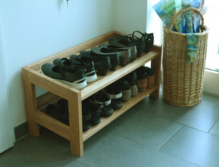

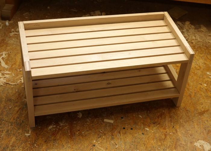

um unseren Eingangsflur ewas ordentlicher und wohnlicher zu gestalten, habe ich ein kleines Schuhregal gebaut.
700 mm breit, mit zwei Böden. Die Tiefe war so gedacht, dass auch meine Schuhe gut draufgepasst hätten. Inzwischen hat aber Madame das Möbel für ihre Schuhchen okkupiert, da hätte die Tiefe auch etwas geringer sein können...
Holz: Erle (aus unbesäumten Bohlen). Bauweise: Zwei gezapfte Gestelle rechts und links. Die insgesamt 14 Leisten sind in Zapfenlöcher in diesen Gestellen eingesetzt. Die Zapfenlöcher gehen teilweise in die Zapfenverbindungen der Gestelle hinein, das war aber einfacher als befürchtet.
Maschineneinsatz: Nur Tischkreisssäge zum längs aufschneiden und Bohrer zum Ausflicken einiger hässlicher Aste (die im 2. Bild, da ist das Möbel nur zusammengesteckt, noch zu sehen sind). Kein Einsatz von Schleifppier. Oberfläche: Leinölfirnis.

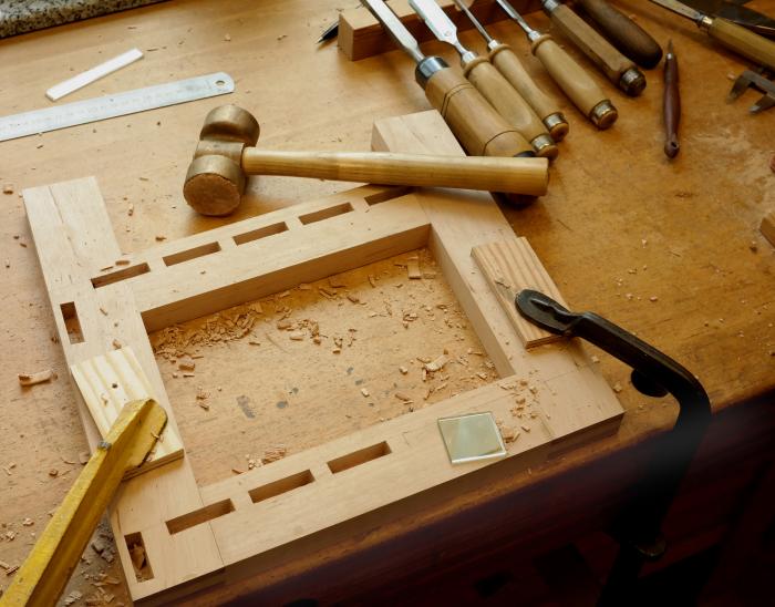

Aber: was ist denn das für eine Glasscherbe auf dem ersten Bild?
Harry
Re: Kleines Schuhregal
Hallo Harry,

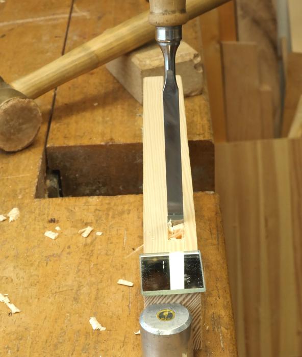

das ist ein kleiner Spiegel, der mir hilft, beim Zapfenlochstemmen senkrecht in die Fläche zu kommem. Ich lege ihn auf die Fläche, und wenn Stecheisen und Spiegelbild fluchten, ist es OK. Anders kann ich es (mit nur noch einem guten Auge) nicht.
Grüße, Friedrich

sehr schönes Möbel, vielen Dank für den Bericht. Mir kommen die Lücken etwas schmal vor für das ideale Trocknen.

Auch mir kommt die Kontaktfläche etwas zu umfangreich vor, so dass die Sohlen nur schwer trocknen können. Ich hätte statt Leisten Rundstäbe genommen, damit wäre die Kontaktfläche nur minimal.

PS.: Kannst Du das mit dem Spiegel nochmal erklären? Wo liegt der Spiegel in Relation zum Stemmeisen/Holzwerker? Oder ist das egal?

Gefällt mir gut, gerade wegen seiner Schlichtheit (aber über Geschmack kann man ja bekanntlich nicht streiten). Und hinsichtlich der handwerklichen Ausführung sage ich vollen Herzens "Respekt".
Trotzdem ein "aber": der Abstand des unteren Fachs zum Boden hin ist so gering, dass man nicht mit dem Besen oder anderen Reinigungswerkzeugen drunter kann. Vermutlich hätte ich die Beine so hoch gemacht, dass ich unter der Ablage noch eine dritte Reihe Schuhe hätte unterbringen können. Und eine Fußmatte.
Und noch was:
Nasse Schuhe gehören nicht ins Schuhregal!

@ Alexander: Meine Möbel sind immer schlicht, schnörkeligere habe ich noch nie gebaut. Zum Spiegel: Wenn man den vor das Zapfenloch legt, auf die Fläche in die man senkrecht rein will, und in Richtung des Zapfenloches guckt, dann sollen das Eisen und sein Spiegelbild fluchtend erscheinen:
Das kann man auch sehen wenn man seitlich neben dem Zapfenloch steht, zur Kontrolle etwas vorbeugen und man sieht es.
Wenn man am Ende der Herstellung des Zapfenloches dessen Stirn (heißt das so?) genau senkrecht nachstechen will, kann man den Spiegel direkt gegen die Spiegelseite des Eisens lege und sieht dann von oben sehr gut dass eine Seitenkante der Spiegelseite und ihr Spiegelbild fluchten (wenn das Eisen senkrecht auf der Fläche steht).
@ Beate: Danke dass es Dir gefällt. Dein Einwand:
ist leider zumindestens teilweise berechtigt. Ich habe schon viele Regale und Ähnliches gebaut, und meine Regel war: 80mm Luft müssen darunter sein, für den Staubsauger. Nun sind einerseits von den konstruktiv vorgesehenen 80mm nur 75 übrig geblieben, weil ich dort, wo eigentlich die Unterkante der Leisten sein sollte, die Unterkante der Zapfenlöcher angerissen habe, und außerdem habe ich eben festgestellt, dass unser heutiger Staubsauger eine höhere Bodendüse hat als der damals maßgebende. Designziel bei solchen Geräten ist ja heute nicht schlank, sondern protzig. Also: Zukünftig 100 mm.
