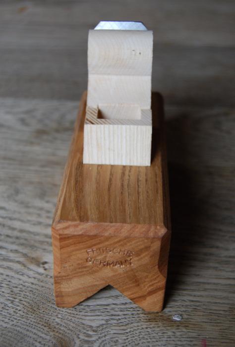

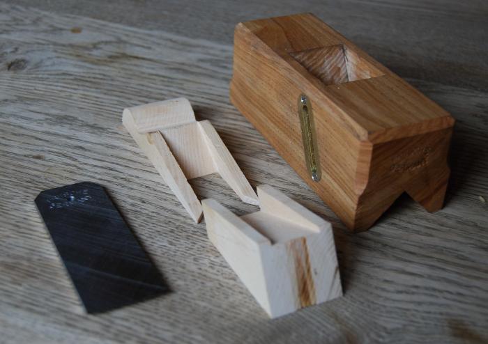

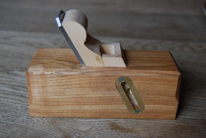

ich habe einen unvollständigen Kantenhobel bekommen, an dem ich erkennen konnte, wie so ein Hobel aufgebaut ist.
Hier, aus Brennholz, das Ergebniss.
Gerd.

Hallo Gerd, ich habe einige Fragen dazu:
- Welches Eisen hast du darin verbaut, ist das so eine Art dickere Rasierklinge?
- Ist die Spanaustrittsöffnung oben nicht zu eng? Wenn die Späne stark kringeln, dürften die doch zum Verstopfen neigen.
- Ist der Winkel des Eisens nicht zu steil? Mir kommt es jedenfalls so vor.

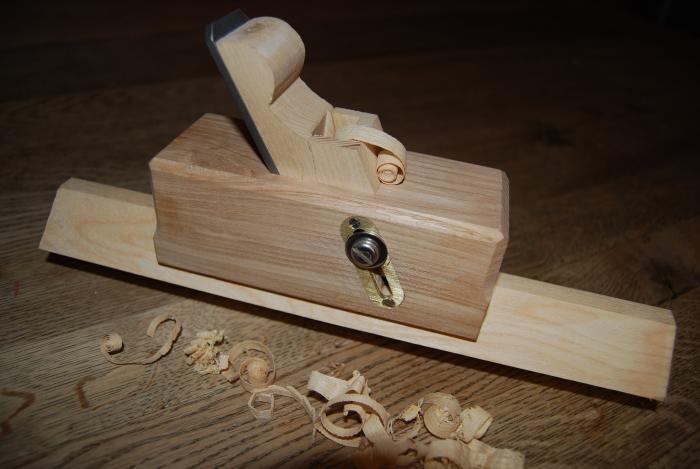

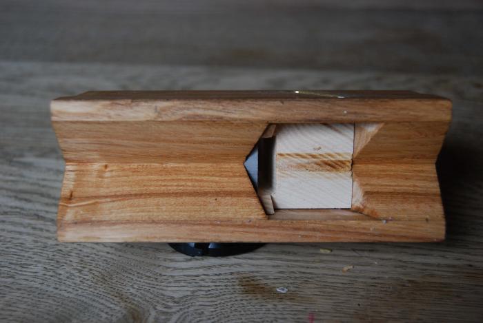

Hallo Ernst und Horst,
ich habe den Bettungswinkel von dem Original abgenommen und der ist 62,5°, ich werde aber auch mit einem flacheren Winkel experimentieren.
Der gerollte Span ist so aus dem Hobel herausgekommen und nicht für das Foto plaziert worden, bei gebrochenen Spänen mus man etwas nachhelfen.
Das Eisen ist 3,5 mm stark und hat eine Fase von 28°.
Hier einige Detailbilder.

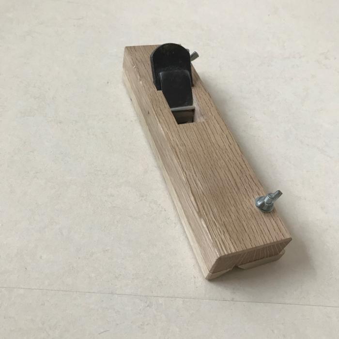

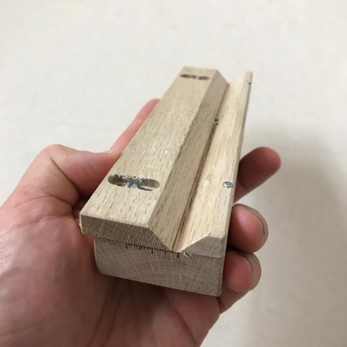

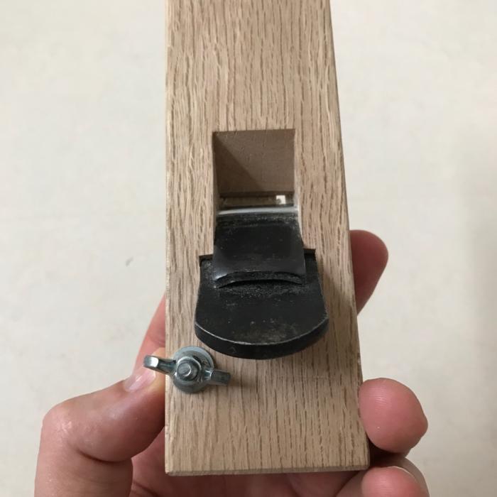

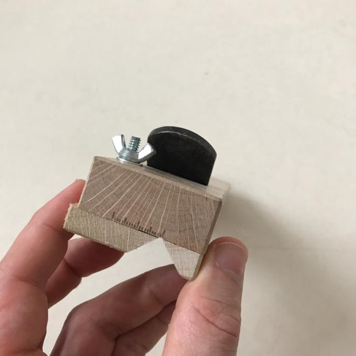

in meinem Fundus gibt es auch einen (gekauften) Kantenhobel, der ist etwas anders aufgebaut wie dein Hobel. Über zwei Flügelschrauben kann man den Anschlag an der Hobelsohle verstellen und so auch eine breitere Fase einstellen. Für lange Kanten nutze ich den gerne, das gibt schnell gleichmäßige Fasen.
Wie funktioniert bei deinem Hobel der Mechanismus zum Verstellen. Wenn das vordere Holzstück weiter rausschaut muss dann nicht auch das Eisen weiter vor stehen?
Bilder:

Hallo Christoph,
danke für die Bilder von deinem japanischen Hobel, bei der englischen Variante ist klopfen angesagt.
Begrenzer auf die erforderliche Tiefe verschieben, mit der Schraube sichern und dann das Eisen mit leichten Hammerschlägen, wie bei einem normalen Holzhobel, einstellen.
Ich arbeite an einer Variante, bei der das Eisen, mit einer mechanischen Verstellung, eingestellt werden kann.

Beiträge: 675
Re: Details verstellbarer Kantenhobel
Beitrag von Christoph Meyer »
Wie ist der Bettungswinkel bei deinem Hobel?
Hallo Gerd,
danke für die Erklärung zur Einstellung.
Der Bettungswinkel an meinem Hobel beträgt 45°.
