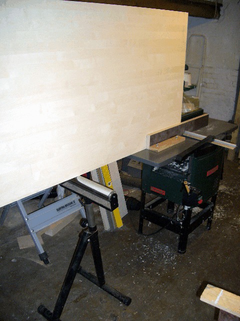

Die Tischplatte mußte zugesägt werden. Es ist leider schwer, die Seiten sauber zu behobeln. Auf dem Abnahmetisch habe ich mir einen zweiten Anschlag gebaut, damit die Platte beidseitig geführt wird. Zusammen mit dem Rollenbock konnte ich die schwere Platte handhaben.

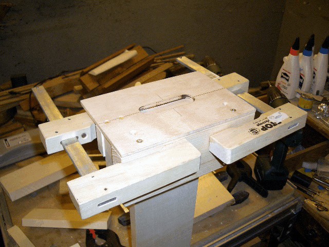

Mein Jig um die Zapfenlöcher mit der Oberfräse zu erstellen

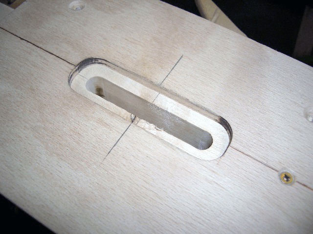

Fertiges Zapfenloch

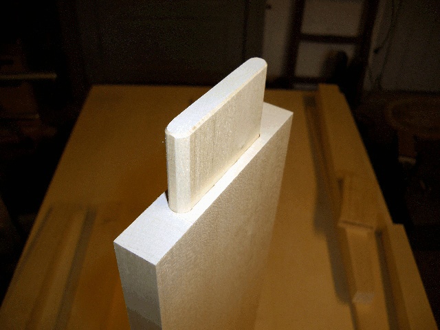

Ich habe gelernt, dass man die Art die Tischbeine mit den Seitenbrettern so zu verbinden "Falscher Zapfen" nennt. Mir gefällt daran dass ich mit einem Werzeug beide Seiten bearbeiten kann. Die Zapfen kann ich auf meiner Hobelmaschine fertigen und anschließend abrunden. Der abgebildete Zpfen ist noh nicht fertig.

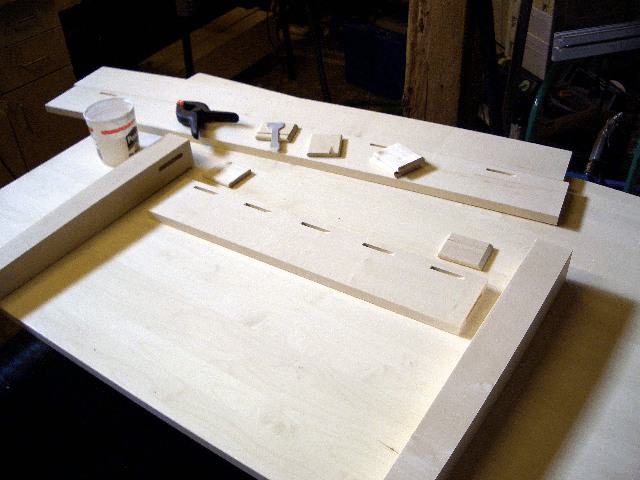

Vorbereitungen zum Leimen

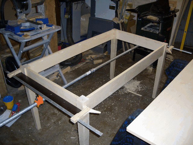

Fertig verleimt. Man kann die Ausfräsungen erkennen in denen die Tischplatte eingekrallt wird.
