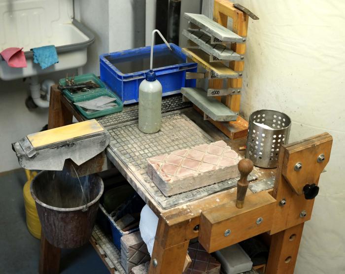

Der Schärfplatz selbst:
Neu ist die Aufbewahrung der Steine. Ich bewahre jetzt alle trocken auf, und zwar auf einem Gestell aus Holz mit Kragarmen aus Aluprofil. Die sind so gestaltet, dass das Wasser von einem nassen Stein, den ich dort ablege, auf den darunter tropft, unten auf dem Tisch kommt fast nie was an Oben sind die feinsten Steine, nach unten wird es immer gröber; ein Verschleppen der Körner von den groben Steinen auf die feinen gibt es also hier nicht.
Außerdem habe ich jetzt seitlich am Schärftisch eine ganz einfache kleine Kluppe für Ziehklingen. Da spanne ich die beim Anziehen des Grates ein. Sehr hilfreich. Und seitlich am Tisch ist ein Klotz aus Hartholz, auf den ich die Ziehklinge lege um den zuerst erzeugten Grat an der Seite wieder flachzudrücken (für eine polierte Spanfläche, s. Anleitung). Das Bild zeigt je eine Ziehklinge in der Kluppe und auf dem Klotz zum Andrücken und auch den neuen längeren Ziehklingenstahl, zu dem komme ich noch.
Der Platz für die Ziehklingen:
Die Steine:

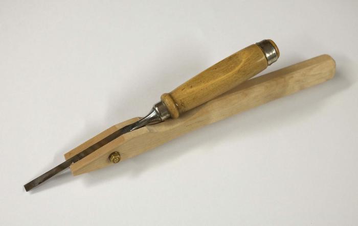

Ich habe versucht, durch einen flacheren Kraftangriff Abhilfe zu schaffen, also mit einem abgewinkelten Halter auch für Stecheisen:
Abgewinkelter Halter zum händischen Schleifen von Stecheisen (war nix!)
Das Ergebnis war nicht überzeugend (unhandlich!), ein universeller fest sitzender und auch noch handlicher Halter für verschiedene Eisenbreiten ist auch schwierig zu realisieren.

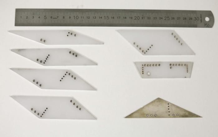

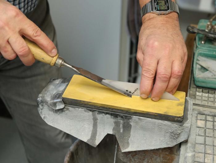

Die Winkellehren:
Ich benutze, wie es in der Schärfanleitung nachzulesen ist, beim Ausrichten der Eisen zum freihändigen Schärfen kleine Winkellehren aus Kunststoff, die auf den Stein gesetzt werden.
Die alte Ausführung dieser Lehren war einem Geo- Dreieck ähnlich, die korrekte Ausrichtung des Eisens wurde mit dem Finger an der Seite des Eisens gefühlt:
Vor etwa 3 Jahren habe angefangen, andere Lehren auszuprobieren. Sie sehen aus wie ein etwas schiefes Parallelogramm. Bei Gebrauch wird das Eisen mit seiner Spiegelseite unter den freien Schenkel des Winkels angelegt, die korrekte Ausrichtung ist gut fühlbar.
Neue Winkellehren (rechts unten eine alte. Die Lehre mit 65° / 75° ist zum Schärfen von Scheren):
Benutzung einer neuen Lehre zum Ausrichten eines Stecheisens auf 25°:
Diese neue Form von Lehren hat vor allem dort Vorteile, wo die seitliche Kante des Eisens sehr kurz ist (Simshobeleisen) oder schlecht zugänglich (Hohleisen). Nachteile hat sie eigentlich nicht. Ich habe darum vor einem Jahr ganz auf diese Winkellehren umgestellt. Sie sind auch besser zu handhaben als die alten weil dicker (Polycarbonat 2 mm dick) und nicht transparent (milchglasartig), man verliert sie nicht so schnell.

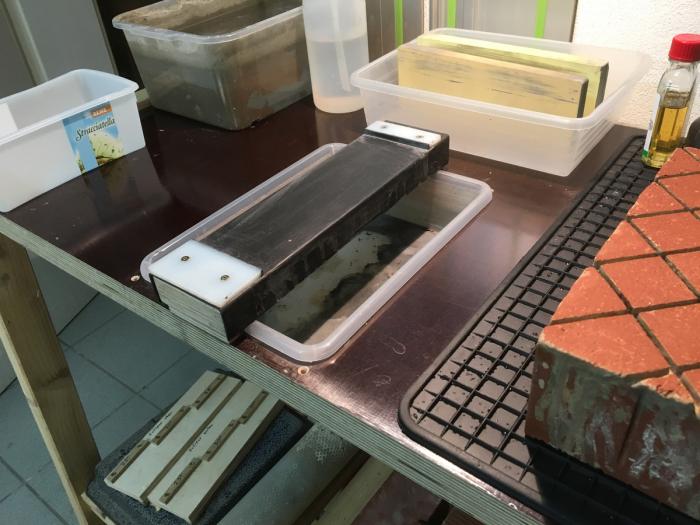

Re: Neues vom Schärfplatz *MIT BILD*
[In Antwort auf #146628]
Vielen Dank für das Update Friedrich, da sind wieder ein paar schöne Ideen dabei.
Ich bastele auch ständig an meinem Schärfplatz, um Kleinigkeiten zu verbessern.
Was mich immer gestört hat, war die nach vorn ausladende Schärfsteinauflage, beim Hantieren in der Werkstatt bin ich ständig dagegen gestoßen.
Außerdem ist beim Schärfen trotz des Eimers immer was danebengetropft.

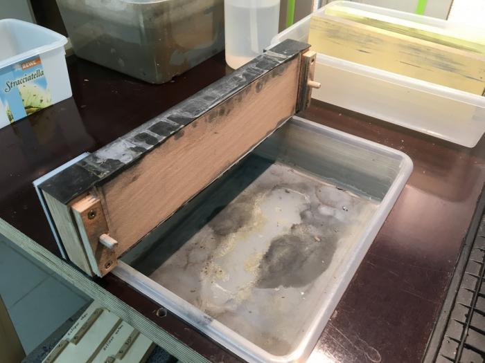

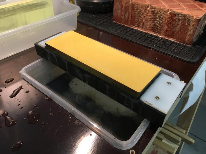

Ich habe meine Schärfsteinauflage nun so gestaltet: Eine Kunststoffschale in die Tischplatte eingelassen und die Steinauflage als "Brücke" darüber gesetzt:
Die Auflage ist mit 2mm starkem Gummi aus dem Dachdeckerbedarf beklebt, darauf rutschen die Steine nicht.
Die Steinauflage ist abnehmbar und mit zwei 6mm Dübeln in die Tischplatte gesteckt:
Vorn und hinten bilden zwei Kunststoffanschläge sicheren Halt für den Stein. An der zum Stein weisenden Kante ebenfalls mit 2mm Gummi beklebt.
Hinten sieht man meine "Steinablage". Die ist auf jeden Fall noch verbesserungsfähig und Friedrichs Version ist deutlich besser.
