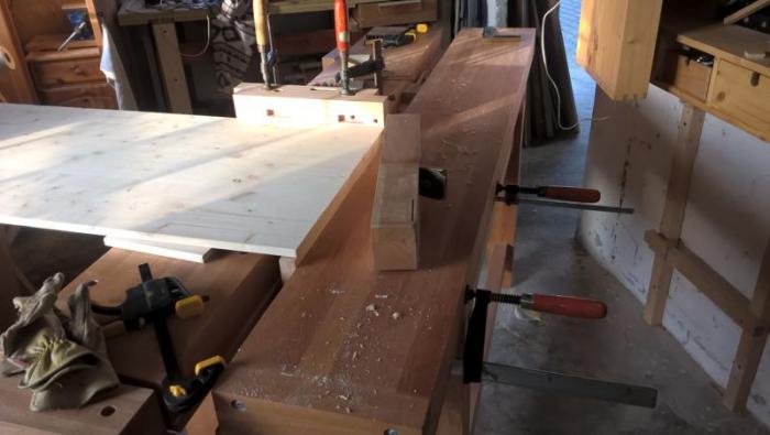

ich wollte euch mal zeigen, wie ich rechtwinklige Kanten von großen rechteckigen Platten herstellen.
Natürlich ganz ohne Strom.
Würde mich mal interessieren, wie ihr das so macht.
Bild 1
Erst eine Längskante gerade und rechtwinklig hobeln

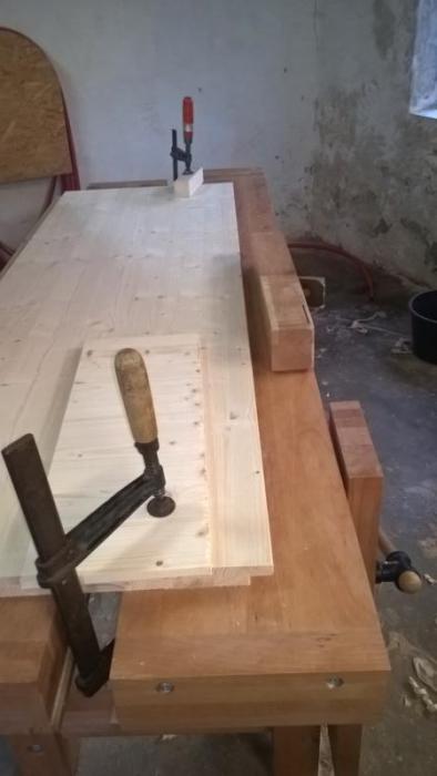

Bild 2
Dann meine Hobelbank in eine Stoßlade verwandeln
Geht wunderbar, ist aber auch nicht unaufwendig...
Aber so kann ich Platten wie in diesem Fall von 600x1750 mm problemlos herstellen.

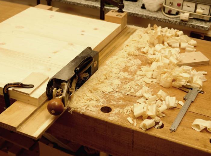

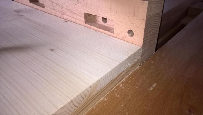

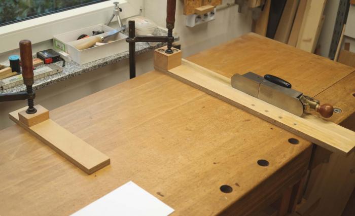

Du weisst ja, wie ich das mache, aber vielleicht interessiert es im Forum (obwohl, neu ist das nicht)
Zur exakten Bearbeitung großer Platten hoble ich die Längskanten freihändig, aber die kurzen Seiten mit einer langen Stoßlade. Das ist eine lange hölzerne Führungsschiene mit Anschlag hinten, die ich auf die Hobelbank spanne. Dazu gehört ein zusätzlicher kurzer Anschlag hinten, der links davon auf dii Platte gespannnt wird auf und durch Klopfen nach vorn und hinten verschoben werden kann bis der rechte Winkel am Werkstück exakt ist. Mit dieser Vorrichtung kann ich Platten praktisch beliebiger Länge (das Bild zeigt ein sehr kurzes Werkstück) und bis 60cm breit sehr genau bearbeiten.
(Die Bilder zeigen noch meinen alten Bestoßhobel, inzwische habe ich einen vn Veritas, der ist tatsächlich besser)
