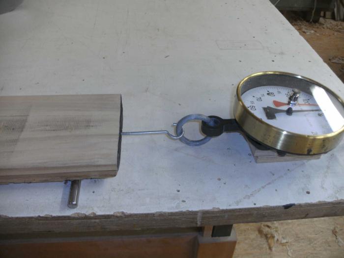

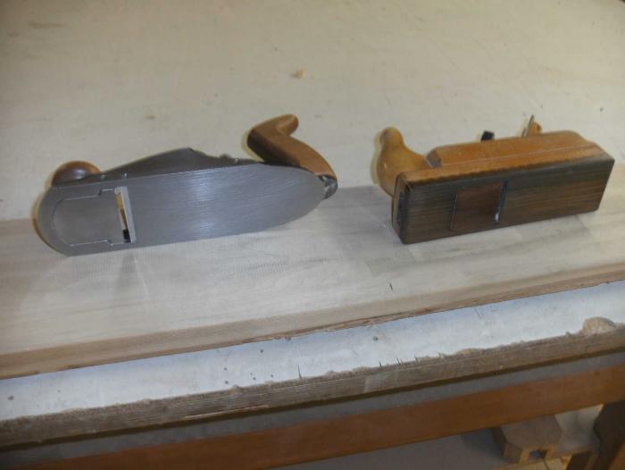

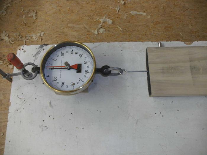

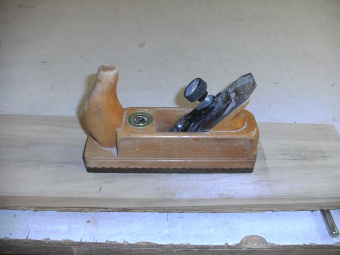

ich bin gerade dabei die Gleiteigenschafen meines Metall-Hobels zu verbessern. dazu ein paar Vorversuche bezüglich der Gleicteigenschaften Holz /Metallhobel:
Bild 1: Versuchsvorrichtung von oben; Zugwaage mti Schleppzeiger, bewegliches auf Rollen gelagertes Brett
Bild 2: Versuchsvorrichtung von der Seite
Bild 3: Reibekombination Holzhobel - Brett
Bild 4 Veruschpobanden Holzhobel / Metallhobel
Versuchsablauf: Hobel (Hobelmesser zurückgesetzt) wird mit normalem Andruck und Geschwindungketi entlang des Brettes geschoben; Reibungswidersand wird am Schleppzeiger abgelesen.
Ergebnis:
Reibungskräfte: Holzhobel trocken ca. 18 N, mit Gleitmittel ca. 11N
Metallhobel trocken ca. 28N, mit Gleitmittel ca. 21N
Gruß Georg

ich glaube es ist praxisfremd anzunehmen, dass man einen schweren Hobel weniger fest andrückt als einen Leichten. Ich habe Anfangs diese Versuche auch mit gleicher Normalkraft durchgeführt, d.h ich habe die Hobel unterschiedlich aufgelastet, so das beide eine Gesamtmasse von 12 kg besaßen. Diese habe ich dann mit einer "Seilwinde" mit gleichmäßiger Geschwindigkeit über das Werkstück gezogen. Das Ergebnis war von der Tendenz gleich.
Gruß Georg Pfab

ich habe Anfangs den Versuch auch anders aufgebaut, d.h. gleiche Normalkraft und Geschwindigkeit. Jedoch fand ich, dass das Ergebnis der Realität nicht gerecht wird und bin deshalb auf den wesentlich einfacheren, dargestellten Versuch umgestiegen, der unerwartet gleichmäßige Ergebisse geliefert hat.
Als Gleitmitttel verwendete ich Silbergleit (pastös); als Gleitfläche trockenes yellow poplar.
Die Messung der Gesamtkraft (Schnittkraft + Reibekraft) übersteigt selbst bei geringer Spanabnahme den Messbereich der Federwaage (100 N), ist also bei der Flächenbearbeitung mindestes 5mal so hoch wie die Reibekraft. Ich werde es einmal an einer Schmalfläche ausprobieren, ob sich da mit diesen haushaltsüblichen Mitteln irgend etwas brauchbares feststellen lässt.
Als nächstes will ich erst einmal versuchen, ob sich die Gleiteigenschaften der Metallsohle merklich verbessern lassen.
Gruß Georg
