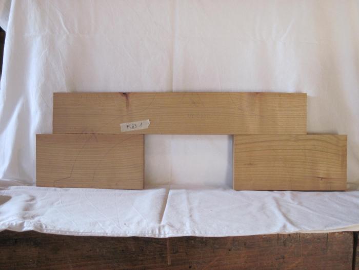

Europäische Kirsche, Besäumen und Auftrennen:

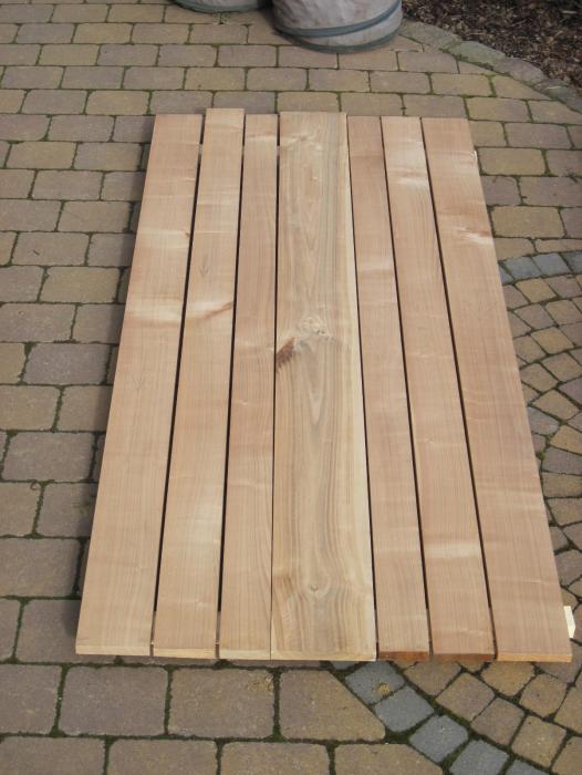

Aus diesem „Fladerbrett“ und den 6 Lamellen (mit fast stehenden Jahresringen) soll die Tischplatte entstehen. Für das „Fladerbrett“ habe ich mich relativ spät entschieden, um der Tischplatte optisch etwas „Leben“ zu geben:

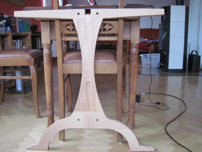

Das wird ein Tischfuß:
Hier ein fast fertiger Fuß:

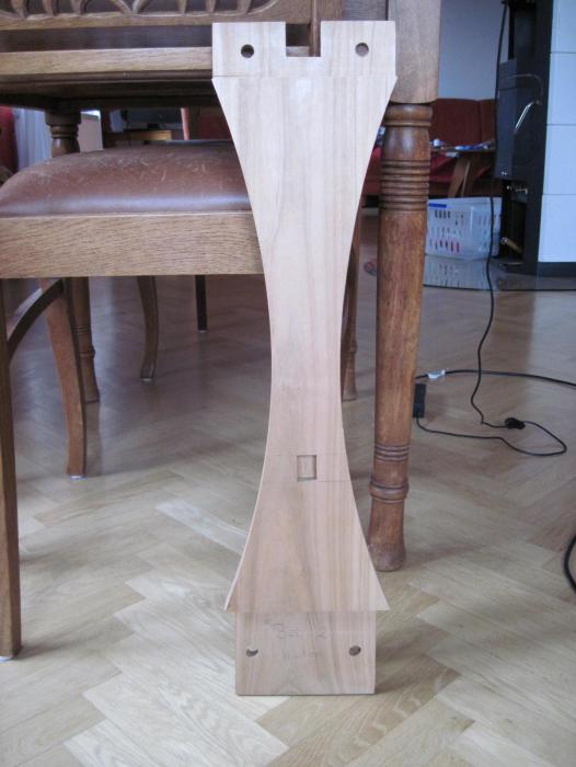

Hier ein Tischbein. Das kleine, rechteckige Zapfenloch im unteren Drittel nimmt später den Zapfen der Diagonalstrebe auf:

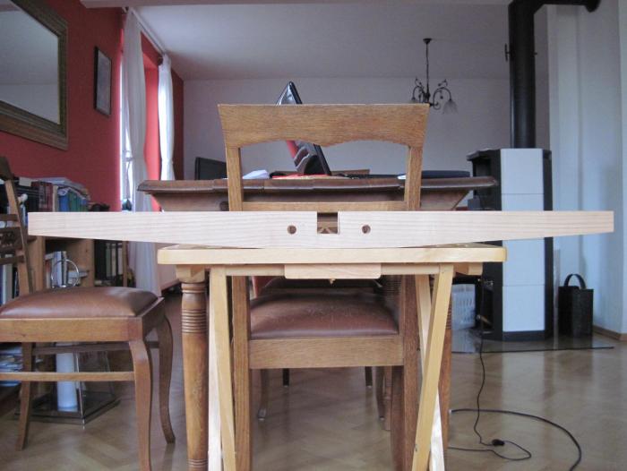

Ein Querträger, der später die Tischplatte stützt und durch welchen die Schrauben gehen, die diese fixieren:

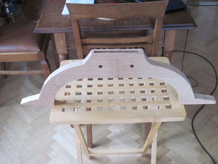

Und hier schließlich alle 3 Teile zu einem Bock vereint:

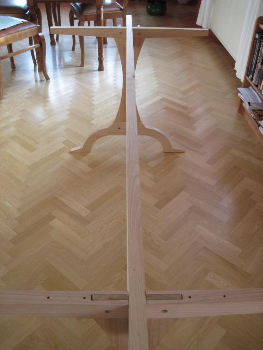

Die beiden Böcke mittels Längsträger zum Tischuntergestell verbunden:

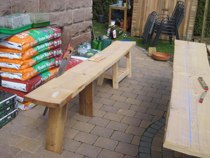

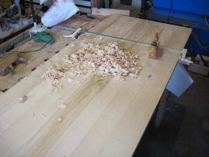

Die Tischplatte in Bearbeitung. Sie war aufgrund ihrer schieren Größe
(2130 x 920 mm) mein größtes Sorgenkind. Alleine schwer zu handhaben, hat zum Hobeln nicht auf die Hobelbank gepasst, musste daher auf Böcken gelagert werden und provisorisch befestigt werden, um Hobeln zu können (siehe die extralange KLEMMSIA):

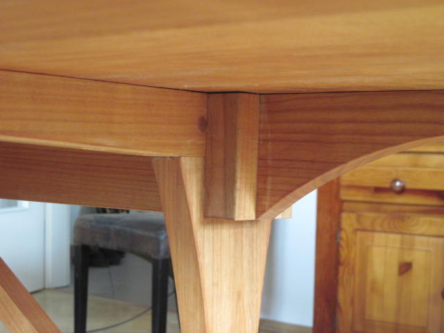

Hier noch ein Blick auf die „Reinforcement blocks“ (ich habe noch keine passende deutsche Übersetzung dafür gefunden), die zusammen mit den Diagonalstreben ein Längsschwingen des Tisches verhindern sollen:

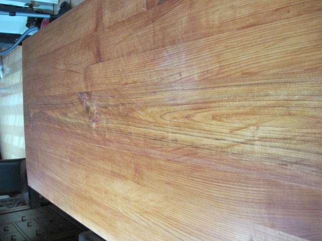

Die fertig geölte Tischplatte. Zwischenzeitlich sieht sie nicht mehr so fleckig aus, da ich die Oberfläche nochmals mit Öl und Stahlwolle nachbehandelt habe (Friedrich hat das in anderem Zusammenhang hier im Forum empfohlen) und weil das Holz schon nachgedunkelt ist. Teilweise kamen die Flecken auch von nicht beseitigten Hobelspuren. So ist es halt, wenn es plötzlich pressiert und die Auftraggeberin nicht mehr abwarten kann, bis die Arbeit ordentlich erledigt ist:

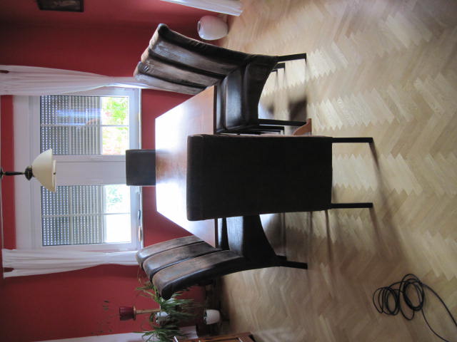

Und so sieht die Gesamtkomposition aus:

Wie hat das Hobeln der Tischfläche bei Dir funktioniert? Ich habe seinerzeit trotz eines Hobels mit steilerem Schnitwinkel zwei Stellen mit kleinen Ausrissen bekommen.
Allerdings würde ich es trotzdem immer wieder (anstelle Schleifen) so machen, denn die Brillianz einer gehobelten Oberfläche ist einfach deutlich schöner.
