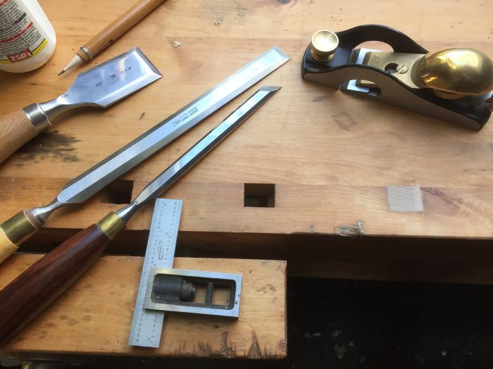

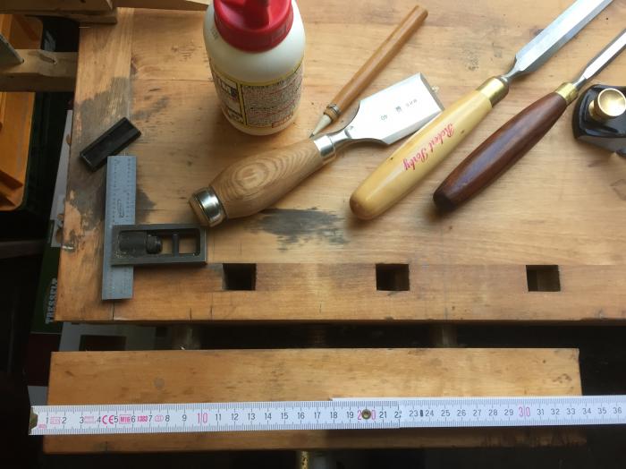

Wolfgang J
Beiträge: 354
Re: Bankhakenlöcher verschließen *MIT BILD*
Beitrag von Wolfgang J »
Das erste Loch ist verschlossen, ging einfacher als ursprünglich gedacht.
Nun stehe ich aber vor einer weiteren Frage.
Vorderzange erneuern um breiter zu werden und drei Löcher zu haben oder so lassen und zwei Löcher.
Die vorhandene Zange ist ca 6cm stark, ich habe aber momentan nur 4,5 cm Buche....
Außerdem müsste ich, so ich die Zange Verbreiter eine der Schubladen ausbauen um Platz für die Mechanik zu schaffen.
Ich werde erstmal die weiteren Löcher schließen und eventuelle Meinungen hier überdenken.
Gruß Wolfgang
Beiträge: 2819
Hallo Horst,
"Die eigentliche Schwierigkeit bestand darin, den Bohrer anzusetzen ohne daß der verläuft.
Schließlich greift die Zentrierspitze bzw. der kleine Führungsbohrer ins Leere und das ist bei den Forstnern immer problematisch."
Warum nicht ein in etwa passendes Holz in das Loch einschlagen, bündig absägen und dann bohren? Dann hat die Spitze eine Führung.
Beitrag von Markus Mueller »
Hallo Wolfgang,
ich spiele ebenfalls mit dem Gedanken in meine Hobelbank (Holzkraft mit ca 45 mm dicker Platte) 3/4'' Löcher zu bohren und auf das Veritas System umzustellen. Allerdings wollte ich die neuen Löcher einfach zwischen die vorhandenen Rechtecklöcher bohren und die vorhandenen offen lassen.
Und wenn ich mir das Bild Deiner Vorderzange anschaue, wäre die Position zwischen den vorhandenen Löchern doch ideal für die neuen Bohrungen.
Deshalb mal die Frage an Alle: Spricht etwas dagegen die neuen Bohrungen zwischen die vorhandenen zu setzen (außer evtl. die Ästhetik, was mich persönlich jedoch nicht besonders stören würde)? Auch wenn ich Horsts Aussage, dass gemischter Betrieb keine Vorteile bringt, zustimme, könnte man sich zumindest das Verschließen der alten Löcher sparen.
Gruß Markus

Wolfgang J
Beiträge: 354
Re: Vertippselt
Zwischen den vorhandenen Löchern geht bei mir nicht da dort genau die Mechanik der Zange ist. Drum auch der Gedanke eine neue zu machen. Nur denke ich das 4,5 cm Stärke zu wenig sein könnte.
Momentan ist der Gedanke an ein Raster von 15cm für die neuen Löcher, so das diagonal 45Grad sind. Ob ich das so genau hin bekommen werde weiss ich aber selbst nicht.....
Gruß Wolfgang
