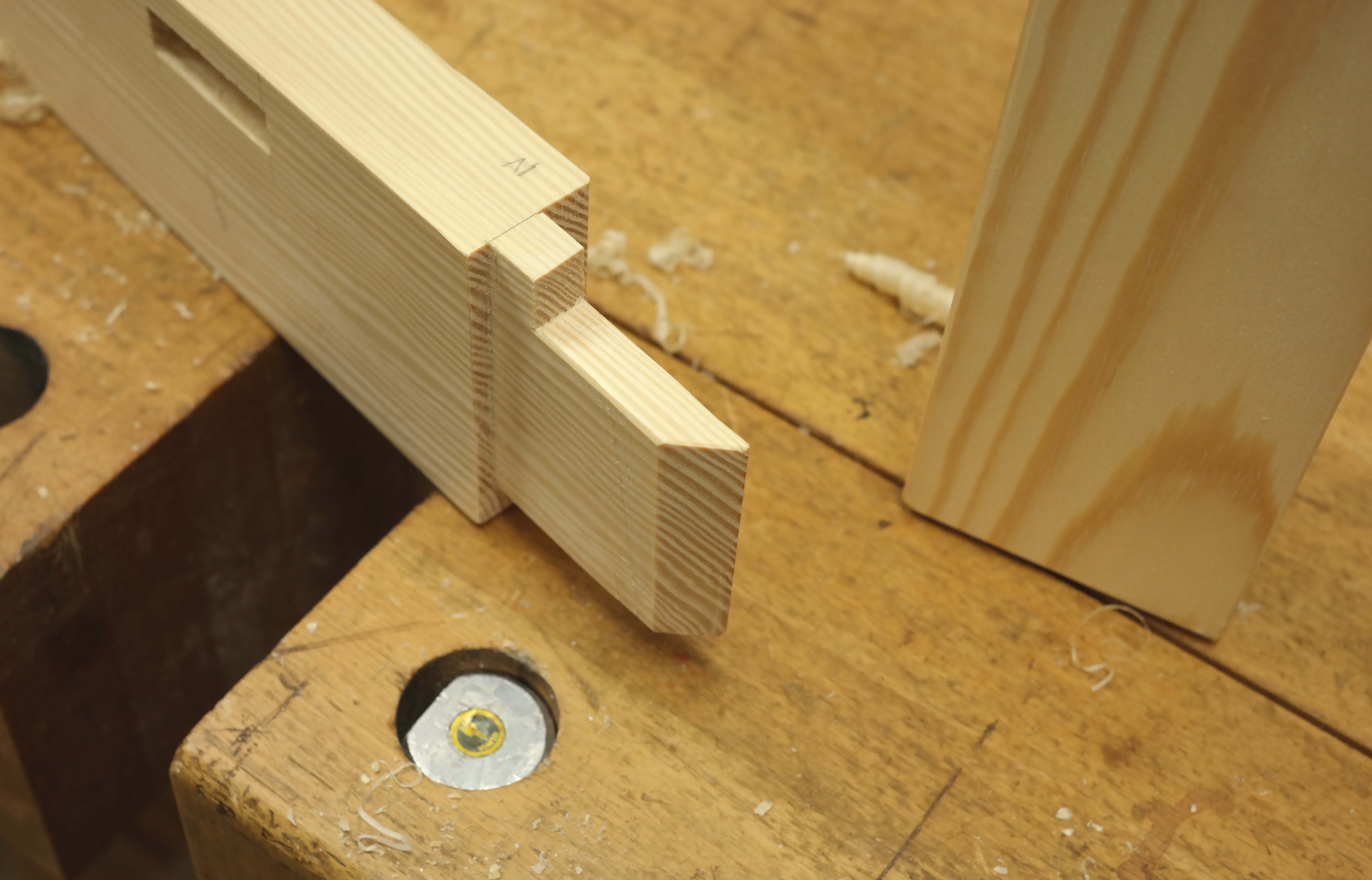

Vom Bau:

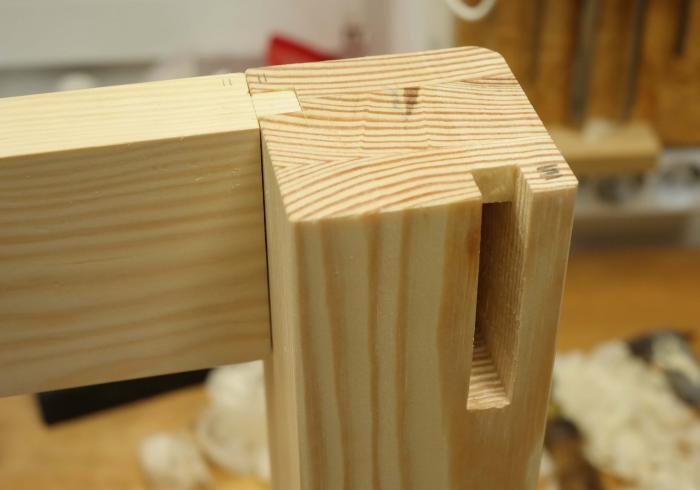

Die Zapfenlöcher sind 70mm tief ind treffen sich in der Ecke des Tischbeines. Das war mal was für die Lochbeitel, die sind bei dieser Tiefe doch deutlich besser als normale Stemmeisen. Alles außer dem Längsaufschneiden der Bretter ist Handarbeit. Oberfläche: gehobelt und mit Leinölfirnis behandelt, Nachdunkeln erwünscht.

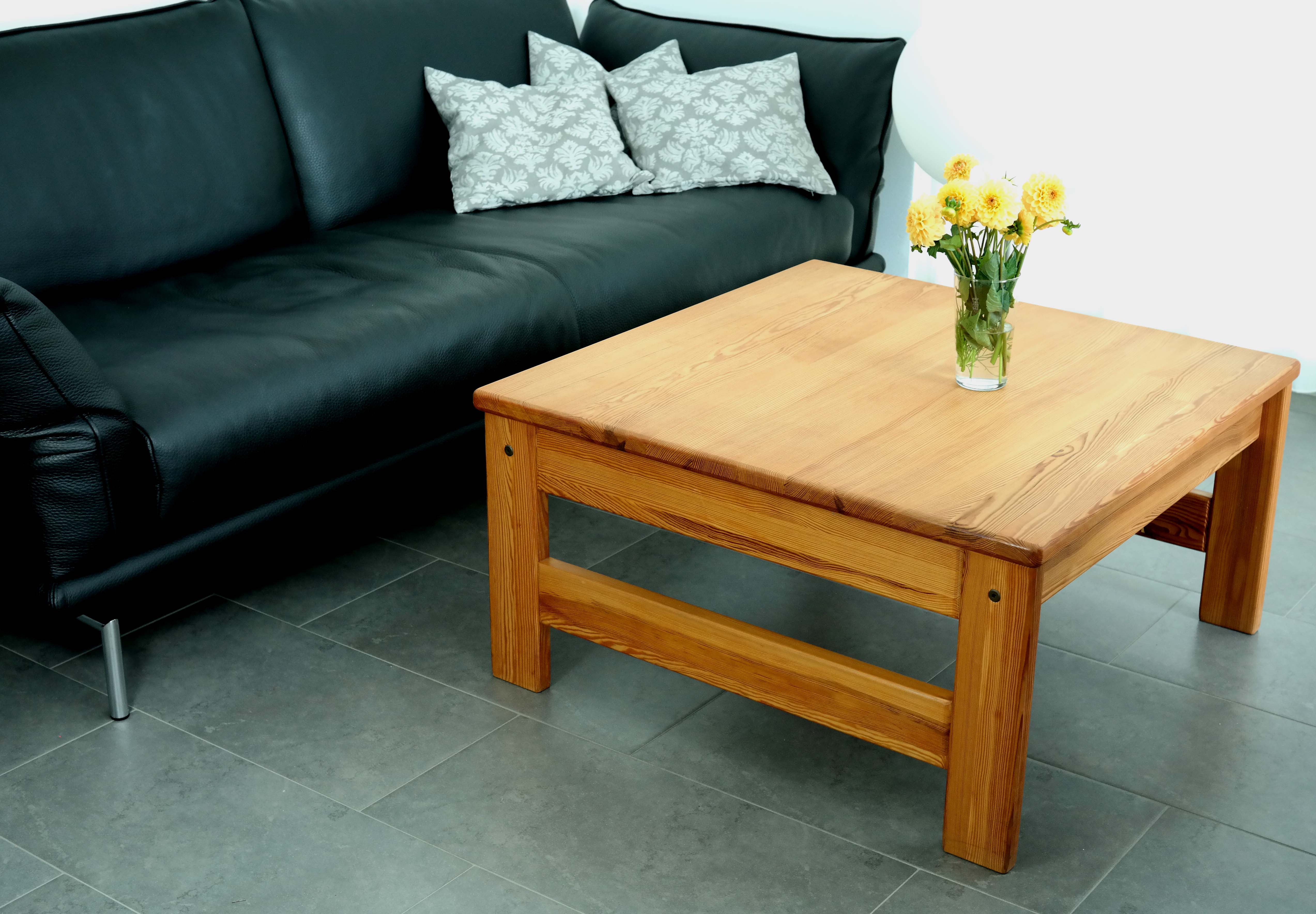

Und so sieht er nun aus:

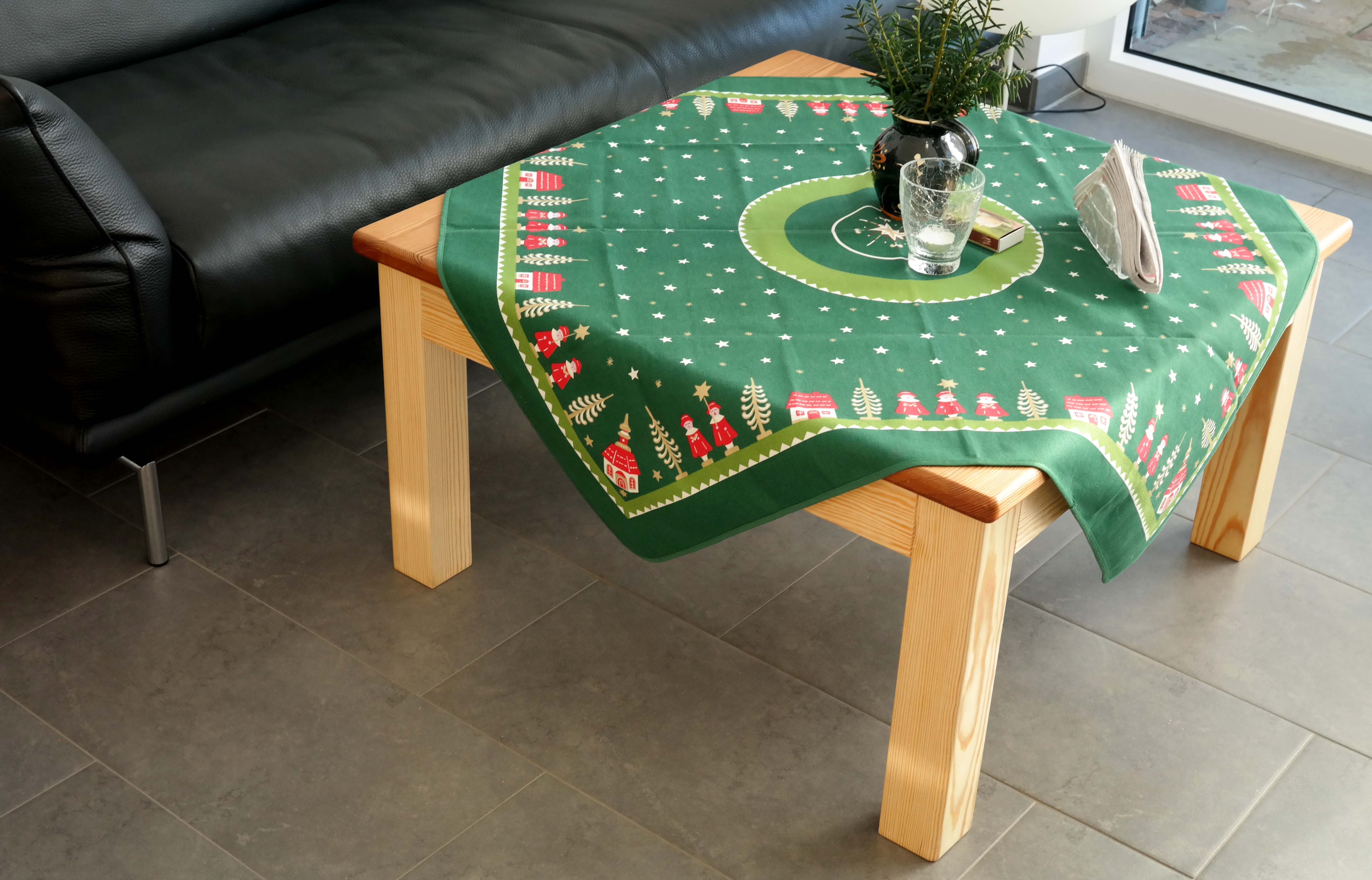

Einfach ein Tisch. Nun aber zweifarbig. Ich denke, es wird aber nicht mehr als zwanzig Jahre dauern, bis Platte und Gestell zusammenpassen. Ich bin jung, ich kann warten ;-)

Sehr viel schöner jetzt!
Die neuen Beine passen meiner Meinung nach auch besser zu der massiven Platte. Um die wäre es wirklich schade gewesen.

mal wieder schön ein Möbelstück aus Kiefer zu sehen. Mittlerweile gefällt mir die Kiefer auch wieder.
Für meinen Geschmack ist allerdings das Gestell zu massiv, und der Plattenüberstand zu gering.
Außerdem ist das Vorholz beim gestemmten Zapfenloch zu gering, so daß es bei Belastung leicht abscheren könnte. Das wird bei dem kleinen Tischchen und den kurzen Beinen aber wahrscheinlich kein Problem darstellen.

sehr schön geworden, in der Tat passt das neue Gestell viel besser zur Platte und sieht auch insgesamt deutlich wertiger aus.
Eine Frage habe ich: was ist der Sinn des abgesetzten Zapfens (die Nase am oberen Ende)?

Handwerklich sehr sauber gemacht!
Die Füße hatten nach meinem Geschmack vom Querschnitt etwas zierlicher sein können,
und sich unter der Zarge zum Boden etwas verjüngen dürfen; würde leichter wirken
und von der Stabilität immer noch bei weitem ausreichen.
Ich finde es gut von dir etwas älters aufzuwerten, anstatt es durch neues zu ersetzen.

das nenne ich Upcycling. Der Couchtisch gewann um Längen :-) Handwerklich sehr sauber ausgeführt. Ich denke auch, dass der deutlich außermittig ausgeführte Zapfen genug Vorholz am Tischbein stehen lässt. Mehr geht bei dieser Verbindung gar nicht. Auch die Dimensionen sind für mein Auge stimmig, der Couchtisch wurde harmonisch. Sich nach unten verjüngende Beine wirken bei einem Tisch in Normalhöhe mit dünner oder außen angefaster Platte sehr gut, bei einem so niedrigen Couchtisch mit relativ dicker Platte eher nicht. Er will ein kleiner aber stämmiger Bursche sein - das zeigt er sehr schön. Fazit: mir gefällt er insgesamt und im Detail. Viel Spaß damit.

Mir gefällt der neue Couchtisch auch besser als der alte. Ich hätte in 2/3 Höhe noch eine Platte eingezogen, damit man dort Zeitschriften, Feuerzeug usw. "unsichtbar" ablegen kann.

schön, dass du den Tisch hier vorstellst.
Ich konnte ihn ja schon in echt mir genauer anschauen.
Mir gefallen auch die Proportionen, gerade der geringe Plattenüberstand und die kräftigen, aber nicht zu kräftigen Beine.
Er ist sehr harmonisch und passt gut in euer Wohnbild.
Handwerklich ist er auch sehr beeindruckend. Ich dachte, die Beine seien aus einem Stück.
Selbst bei genauer Untersuchung war die Leimfuge nur zu erahnen.

Re: Couchtisch aufgemöbelt
Beitrag von Christoph Meyer »
[In Antwort auf #145964]
