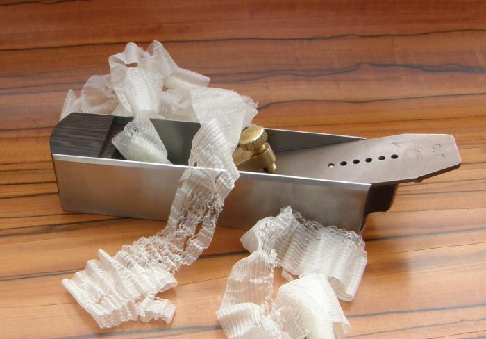

Gerd Fritsche
Beiträge: 592
Natürlich gibt es Flachwinkel Bestosshobel *MIT BILD*
Beitrag von Gerd Fritsche »
Gerd.
Beiträge: 1349
Re: Und nicht nur bei Gerd (siehe LN #9)
