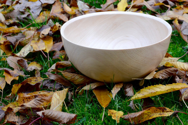

Ein Buchenrohling, schon als Schale vorgedrechselt, lag schon fast ein Jahr bei mir in der Werkstatt und wurde mittlerweile
schon als Behälter für Kleinkram genutzt. So etwas gerät dann schon fast in Vergessenheit. Doch an irgendeinem Abend
fiel sie mir wieder auf. Ich habe sie dann gleich mal eingespannt und fertig gedrechselt.
Die Schale hat nun einen Durchmesser von 210 mm und eine Höhe von 95 mm. Die Wandstärke beträgt 7 mm. Danish Oil
wurde in drei Schichten aufgetragen. Somit stellt sich schon ein schöner Glanz ein. Gut geschützt kann sie nun auch für
Obst oder Chips verwendet werden.

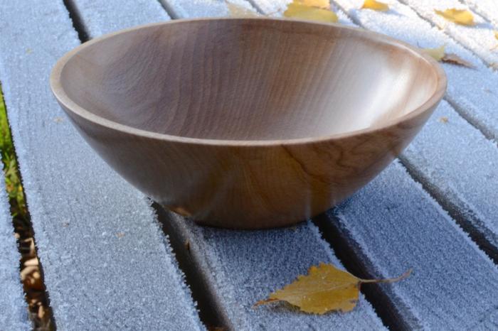

obwohl ich bei Gedrechseltem immer kritisch bin: Die ist wirklich sehr schön. Ist sie wirklich so hell wie es das (der Jahreszeit wunderbar entsprechende) Bild sagt? Und bleibt sie, Deiner Erfahrung nach, mit Danish Oil auf Dauer hell?

die Schale ist wirklich so hell, obwohl Danish Oil das Holz eher noch etwas abdunkelt. Die Schale steht
jetzt nun schon mehrere Wochen bei uns rum, vielleicht war sie also vorher sogar noch etwas heller. Weiter
nachdunkeln wird sie wohl noch. Aber im Prinzip kann ich mir vorstellen, dass sie in etwa so bleibt.
Beim Holzmachen im Frühjahr ziehe ich mir immer einige Stücke an die Seite. Ich nehme an, dass diese
Schale eher aus einem dicken Ast stammt. Das untere Holz ist da schon wesentlich dunkler und markanter.
Gerade wenn der Rotkern mit im Spiel ist, findet man dann ganz andere Farbvarianten.
Ich habe am Wochenende eine kleine Schale gedrechselt, die noch geölt wird. Und die ist mehr braun als fast weiß.
So ist Buche in der Gesamtheit gar nicht sooo langweilig.

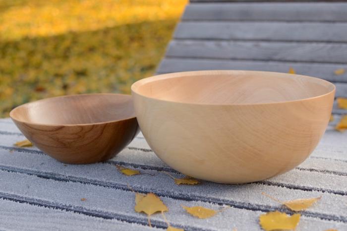

noch mal eine Schale, diesmal aus dem unteren Stamm einer etwa 90 cm dicken Buche.
Diesmal ganz dunkel.
Hier der Vergleich zur vorherigen Schale. Nichts eingefärbt, beide Schalen wurden lediglich
mit Danish Oil behandelt. Langweilige Buche? Ich denke nicht... :-)
