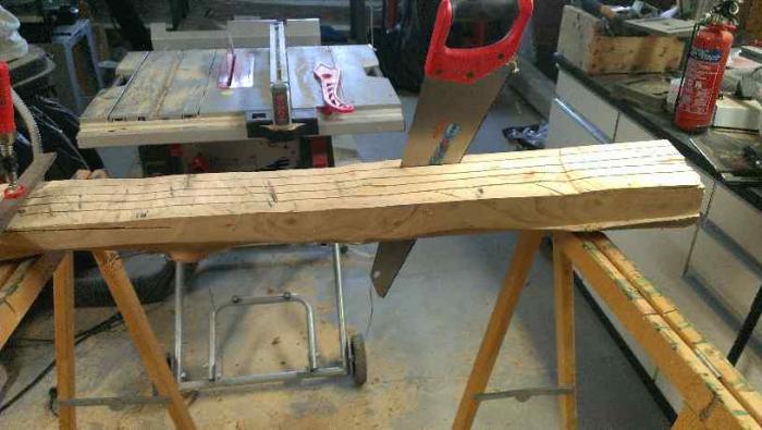

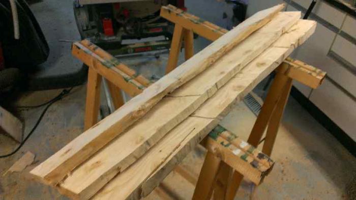

die Thuja war so 10m hoch vielleicht 12m, Stämme sind so 25 cm max eher schmaler. Das soll auch nur eine Kleines Möbel werden FÜR ein Kinderzimmer. (Nachttisch)
Ich werde es auf jeden Fall zu Leimholz verarbeiten, sonst gibt das nur Kleinteile. Ich schneide die Stämme einmal mittig längs auf und trenne dann die Bretter. Ähnlich einem Halbriftschnitt. Das Ergab dann 6-10 cm breite Leisten.

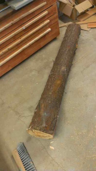

Aber ein Bild von einem Stammabschnitt gibt´s trotzdem. Davon hab ich vier Stück in unterschiedlicher Länge.
Wenn das Möbel Macken bekommt, finde ich das nicht so schlimm. Und Äste hab ich auch bei Kiefer. Eine Stammseite ist aber komplett Astfrei, das war die Innenseite des dreistämmigen Baumes.

Na da hab ich doch was :-)
Ist sogar von Hand bearbeitet. (naja, halb...erst vorgeschnitten und die fehlenden 3-4 cm mit der Handsäge)
Ich muss schon sagen, da bewundere ich die Geduld derjenigen, die alles von Hand machen.
Als meditative Übung konnte ich das nur die ersten 10 Minuten sehen. Dann wars rum mit der inneren Ruhe.
Da wird nachher nicht viel Fleisch übrigbleiben wenn die mal begradigt werden. War ein Versuch.
Wenns gut werden soll fahr ich ins Nachbardorf, da hat jemand ein mobiles Sägewerk.
