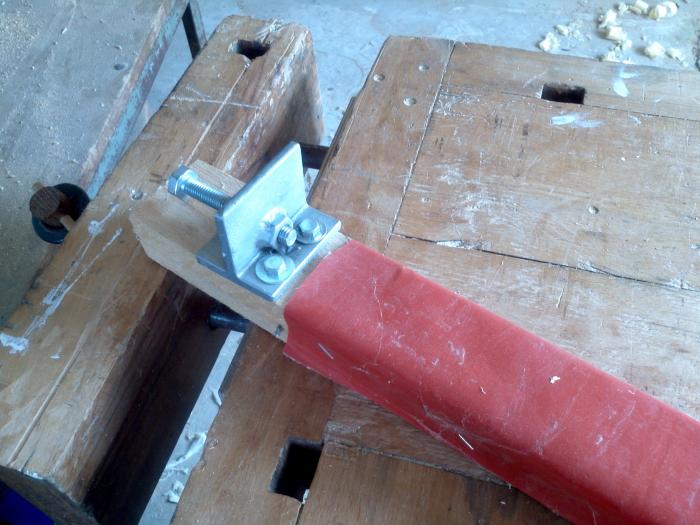

Zu den Plattenspannern gibt es eine wesentlich günstigere Variante.
Ich habe mir für 40€ bei einem Schlosser 6 T-Profile geholt, ca. 6 cm lang, 4 Löcher im Fuß, eins mit aufgeschweißter 12er Schraube im Steg.
Die habe ich auf Kanthölzer geschraubt, wo noch eine ausgediente Wachsdecke ( ich schmeiße nix weg :-) ) drauf getackert ist. Klötzchen als Gegenlager, funktioniert wunderbar.

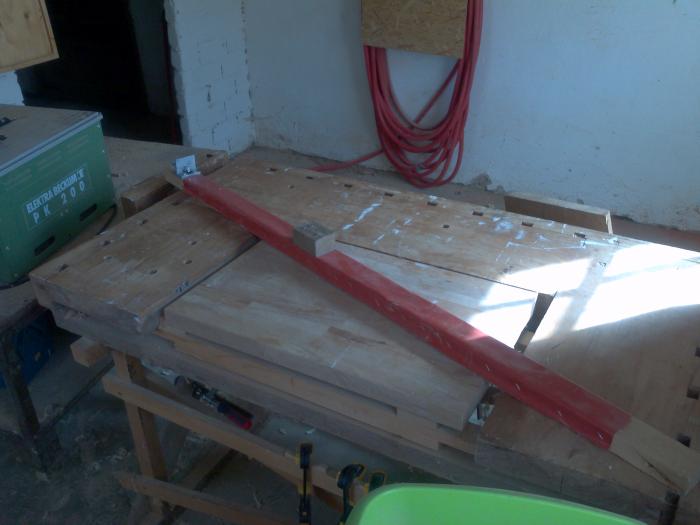

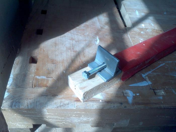

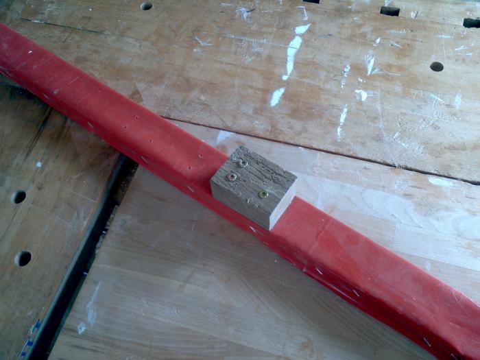

Wäre ganz toll, wenn du hier ein paar Fotos dazu reinstellen könntest (Aufbau Gegenlager und Spanner)
Danke und Gruß
Dieter
Beiträge: 1269
Re: Endwurfsmodell und Plattenspanner *MIT BILD*
Hallo Dieter,
Hier eine paar Fotos
Die Idee stammt nicht von mir, sondern habe ich hier irgendwo mal gesehen.
Es sind übrigens nicht 4 Löcher im Fuß sondern nur 3, von denen ich aber nur 2 nutze.
Funktioniert prächtig.
