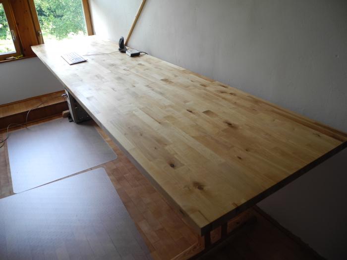

Ich möchte euch gerne zeigen was ist aus meinem Schreibtisch geworden ist.
Als Holz habe ich Douglasie genommen, da ich ein wenig auf die Kosten schauen musste.
Die Platte ist aus Birke.
Ich habe Kanthölzer von 45x45 mm für die Querstreben, 70x45 mm für die Ständer und 70x70mm für die
Füße und Ablage der Arbeitsplatte verwendet. Die Höhe des Tischgestells beträgt 800mm, Länge 3700mm, Breite 800mm.

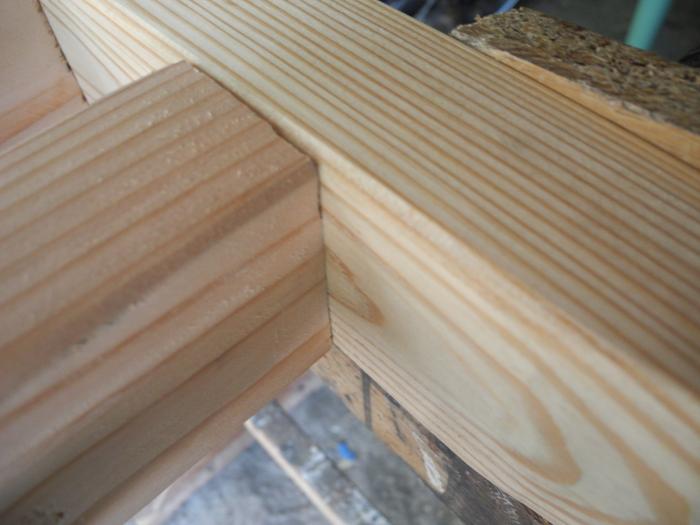

Die vertikalen Kanthölzer sind gezapft, die Querstreben eingelassen und mit Dübel gesichert. Die Arbeitsplatte ist an den
Querstreben verschraubt.

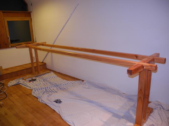

Da das Tischgestell mir doch etwas in der Längsrichtung zu wackelig war, habe ich die Arbeitsplatte noch mit
einer Schraube an der Gaube befestigt.

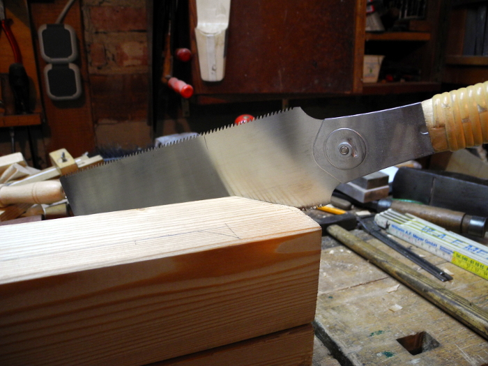

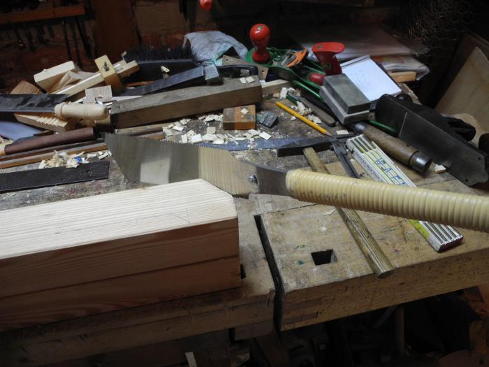

Die Füße bekommen Rundungen:

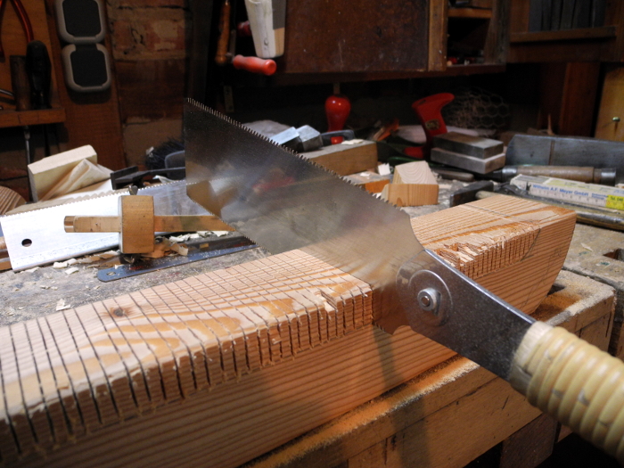

Einsägen:

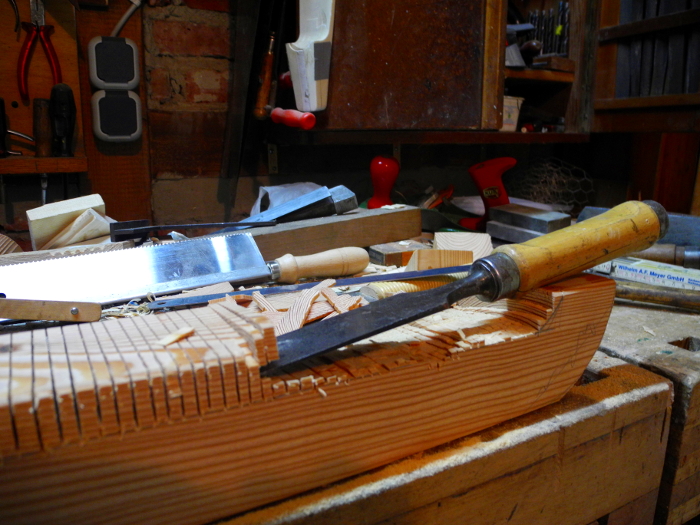

Ausstemmen:

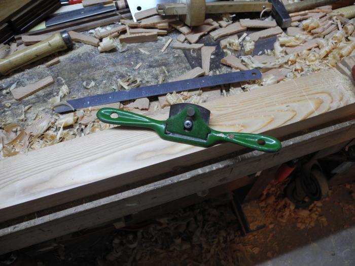

Glätten mit dem Schweifhobel:

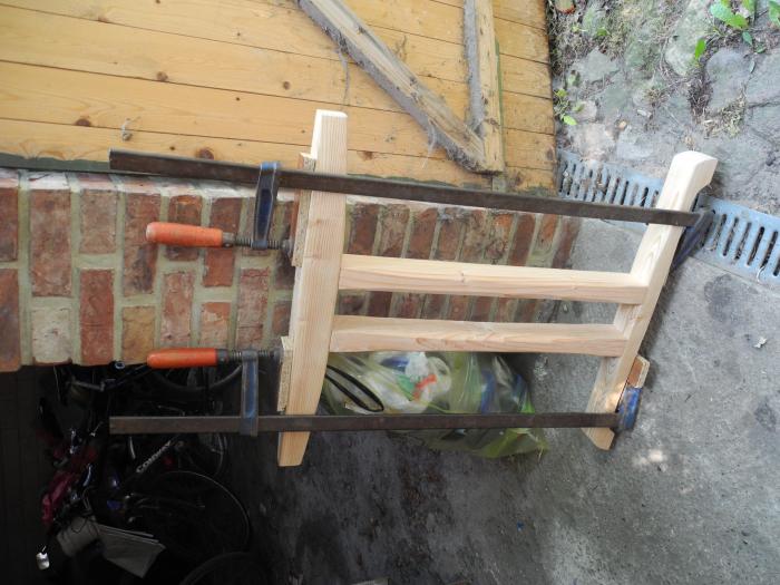

Verleimen der Böcke:
Nicht alles Dicht:

ein imposantes Teil, da wird man als Benutzer eines genormten Schreibtisches 160 x 80 schon neidisch.
Und? ist die Platte nun gefühlt zu wabbelig oder nicht? Falls sie sich zu sehr durchbiegt, kannst Du immer noch durch festes Verbinden (Verschrauben, ggf. aich Verleimen) der Längsträger mit der Platte die Steifigkeit deutlich erhöhen.
Einen Fehler hast Du leider gemacht: Durch die sehr tiefe Ausklinkung in den Füßen sind die unnötig biegeweich geworden und die "Beine" stehen ein bißchen auf schwankendem Grund. Je ein kleines Klötzchen vorn und hinten als Fuß wäre besser gewesen und hätte viel Arbeit gespart.

Ich kann mir vorstellen, daß es in Längsrichtung, wie du schreibst wackeln kann.
Schau Dir Bernds Unterkonstruktion an.
http://woodworking.de/cgi-bin/forum/webbbs_config.pl/md/read/id/70447/sbj/arbeitsplatte-und-beine/
Die Zarge zur Plattenunterstützung befindet sich mittig am Beinelement. Sie ist zur Stabilisierung breiter oder besser höher ausgeführt und verhindert gleichzeitig das Durchbiegen und das Wackeln.
Wenn Deine Lösung mit der Verschraubung der Arbeitsplatte ausreichend ist, würde ich nicht weiter drüber nachsinnen.
Wenn nicht, würde ich Bernds Variante als statische Anregung verwenden. Jedes Wacken schwächt über kurz oder lang die Verbindungen und die Konstruktion. Wenn man sich ggf. mal auf den Tisch setzt ...

Ein Lösungsvorschlag gegen die Längsbewegungen des Tisches wäre: An den Längsträgern vor (evt. auch hinter) den Querträgern quadratische "Versteifungsklötze" anbringen. Diese Versteifungsklötze sind bei meinem Esstisch so hoch wie der (mittige) Längsträger und genauso stark wie dieser (100 mm hoch, 30x30 mm stark).

Die Platte fühlt sich nicht wabbelig an, ich muss noch mal eine Wasserwaage drüberlegen. Vielleicht bringe ich nochmal eine Querleiste im
vorderen Bereich unter oder verstärke die Wangen, wie in einem anderen Post hier vorgeschlagen.
