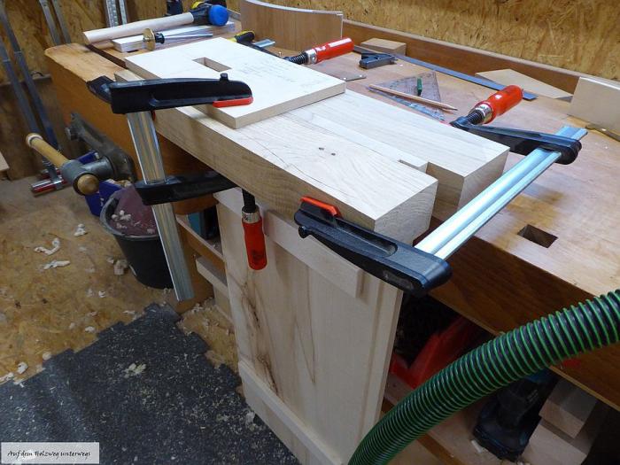

Gestern habe ich Scharniere in meine Schranktüre eingebaut.
Die Türe habe ich zwischen 2 Holzriegel gespannt, damit ich eine größere Auflagefläche für die Frässchablone erhalte
Dann wurde die Schablone aufgespannt und gefräst
Und das Scharnier eingepasst / eingeschraubt
Wünsche Euch eine schöne Woche!
Akkurat!
Hallo Volker,
das sieht gut aus. Du betreibst ordentlich Aufwand, die Scharniere einzupassen. Andererseits ginge es händisch wohl auch nicht schneller. Bin schon auf das Ergebnis gespannt :-)
Re: Akkurat!
Hallo Klaus,
bin mir eigentlich ziemlich sicher, dass das (in Ahorn!) trotz Fertigen der Schablone deutlich schneller geht als mit der Hand.
Beiträge: 1763
Re: Akkurat!
Guuden,
Selbst wir Profis würden bei ein paar wenigen Beschlägen
von Hand einlassen, die Ecken gehen ohnehin nur händisch.
Gut, wir machen so etwas kombiniert, Mittellinie anreißen und
mit einem Kunstbohrer Loch an Loch bohren. Dabei auf die Tiefe achten,
denn die macht am meisten Aufwand. Dann die Ecken und Überstände händisch.
g.H.! J.
Re: Akkurat!
Hallo Justus,
das hätte ich eigentlich nicht erwartet.
Ich ging erlicht gesagt davon aus, dass die Profis überwiegend die gleichen Beschläge verwenden und sich für diese Arbeit je eine Schablone anfertigen.
Aus MDF war die in 10 Minuten rausgestemmt.
Bei der Verwendung von einem 5mm Fräser hält sich das Nachbearbeiten der Ecken auch sehr in Grenzen.
