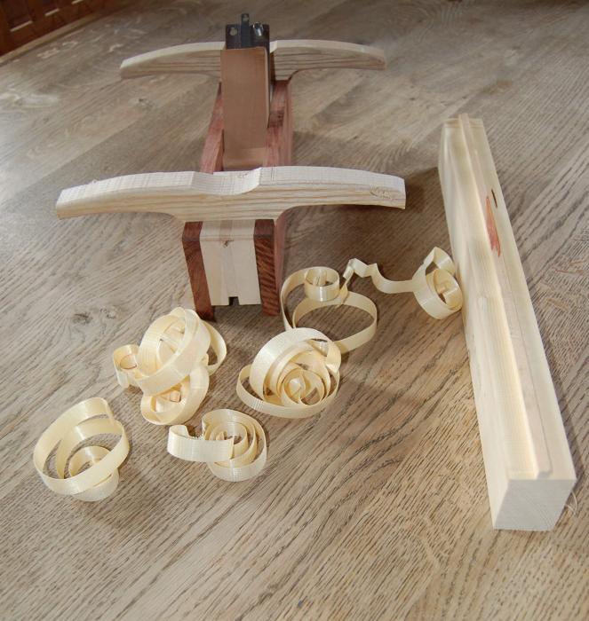

die Norweger haben in einem Ihrer Museen ein Video über das Herstellen von Nut und Feder Dielen.
Das auch zu versuchen war eine Herausforderung. Der Federhobel ist fast fertig, hier meine ersten Späne, es funktioniert besser als ich gedacht habe.
Der Nuthobel ist etwas einfacher und auch schon fast fertig bis auf das Verputzen, dann kann die Produktion der Dielen angefangen werden.
Der Hobel ist im Stil von James Krenov gebaut und die Eisen werden unabhängig voneinander eingestellt.
Gerd.
Re: Dielen mit dem Dreieisenhobel herstellen.
Hallo Gerd,
schönes Teil, das augenscheinlich hervorragend arbeitet. Warum hat der Hobel 4 Griffe. Hast Du neuerdings einen Werkstatthelfer oder muß Hanne ran? :-))

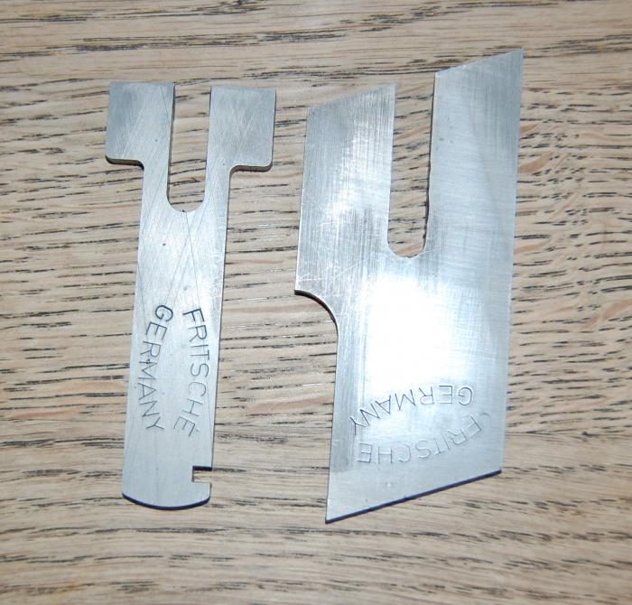

Gerd Fritsche
Beiträge: 592
Die Alternative *MIT BILD*
Beitrag von Gerd Fritsche »
es wäre auch anders gegangen, wie z.B. bei den Multihobeln von Stanley und Record, da ist das Federeisen aus einem Stück.
Mit den drei Eisen ist aber die Anpassung einfacher. Das Federeisen habe ich geringfügig schmaler schleifen müssen, damit es nicht beim Zusammenstecken klemmt.
Gerd.

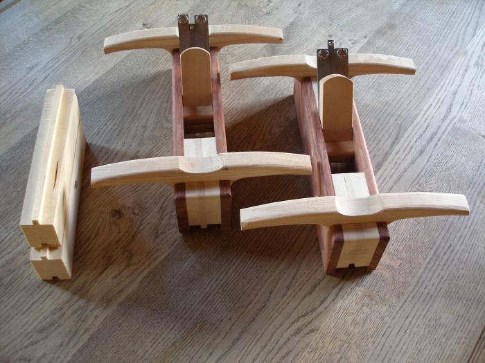

Gerd Fritsche
Beiträge: 592
Die Hobel sind fertig *MIT BILD*
[In Antwort auf #144717]
Hallo holzwerker,
jetzt sind beide Hobel fertig und arbeiten so wie ich das vorgesehen habe. Die Eisen werden mit Keilen und mit jeweils zwei seitlichen Madenschrauben fixiert. Jetzt kann man auch gut die drei Eisen sehen.
Verstellung geschieht mit leichten Hammerschlägen.
Gerd.
Georg
Beiträge: 1254
Re: Die Hobel sind fertig
Beitrag von Georg »
Hallo Gerd
Toll sehen die Hobel aus. Bringst du sie nach Darmstadt mit, damit man die mal in Natura sehen kann?
