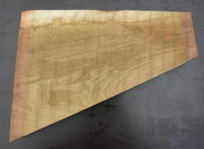

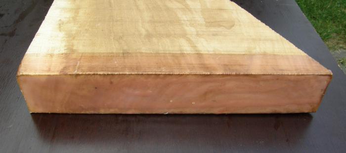

Gerd Fritsche
Beiträge: 592
Re: Hirnholzversiegelung, wie am besten? *MIT BILD*
Beitrag von Gerd Fritsche »
[In Antwort auf #144634]
Hallo Klaus,
das ist ein Stück Olive, ca 400 x 300 x 100 mm und 50 mm stark.
das liegt bei mir, seit ca. 3 Jahren mit 5 anderen, in der Garage.
Das Gewicht hat schon stark abgenommen und die Wachsversiegelung ist bis jetzt nicht gerissen.
Ich habe eine alte Auflaufform, in der ich das Wachs schmelze. Das Holz wird mehrmals mit den Stirnseiten getaucht.
Gerd.
