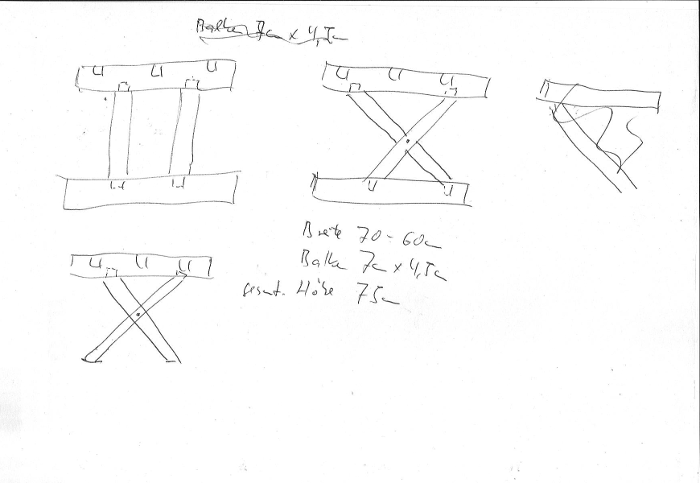

Beiträge: 272
Re: Arbeitsplatte und Beine *MIT BILD*
Beitrag von UweM »
Moin,
vielen Dank für eure Hinweise.
Ich habe jetzt folgende Idee und hoffe meine einfache Skizze reicht aus um dies zu veranschaulichen.
Anstatt der klassichen Füße, würde ich drei "Böcke" (besserer Begriff?) bauen, die dann
in entsprechenden Abständen aufgestellt sind und 3 Längsleisten (7cmx 4,5 cm) aufnehmen.
Die Arbeitsplatte liegt dann auf den drei "Böcken" und den drei Längsleisten auf, und wird verschraubt.
Die Verbindungen der Böcke würde ich als Zapfenverbindung auslegen und die Längsbalken werden in die
Böcke eingelassen so daß sie in der Höhe mit den Böcken abschließen.
Ist es eigentlich schwierig Böcke mit gekreuzten Beinen zu bauen?
Auf was muss man ggf. achten (häufige Fehler)?
Vielen Dank
