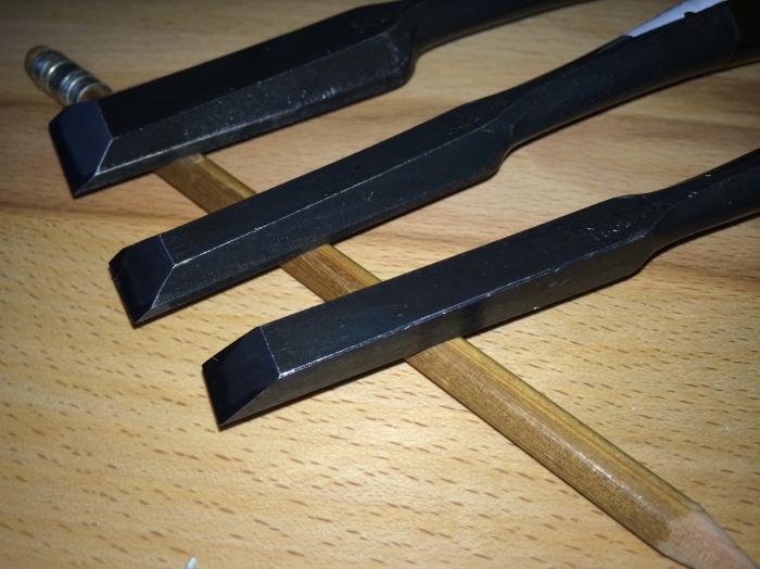

ich habe mein Werkzeug ergänzt und heute kamen drei japanische Stemmeisen. Da ich gerne und viel mit Stemmeisen arbeite, habe ich mir Stemmeisen der Marken Matsumura gegönnt.
Ich habe festgestellt, dass die Eisen sehr breite Kanten haben und sich damit für das Säubern der Schwalben nur bedingt eignen. Auf dem Bild sind Eisen mit 9, 12 und 18 mm Schneide. Insbesondere das 9 mm ähnelt eher einem Locheisen.
Benutzt Ihr vorwiegend die Zinkenstemmeisen, so wie man diese zum Beispiel hier sieht: http://www.feinewerkzeuge.de/zinkenstemmeisen.html? Mischt Ihr beide Eisen? Laut Beschreibung sollen die Zinkenstemmeisen eher für feinere Arbeiten sein. Wie fein ist denn Eurer Meinung nach "fein"?
Viele Grüße und einen schönen sonnigen Samstag
Sebastian

Hallo Sebastian,
so sind japanische Bankeisen typischerweise geformt. Das geht quer durch alle Hersteller. Es gibt spezielle Zinkenstemmeisen, die bis fast zur Spiegelseite angefast sind.

hallo Sebastian,
die drei abgebildeten Eisen sind sicher keine "Zinkeneisen".
Ich habe mir mal vor Jahren ein japanisches 9 mm Zinken - Eisen von Matsumura gekauft, wie es in Deinem Link beschrieben ist. Es ist das einzige japanische Eisen, das ich habe, und ich denke, es werden auch keine weiteren dazu kommen.

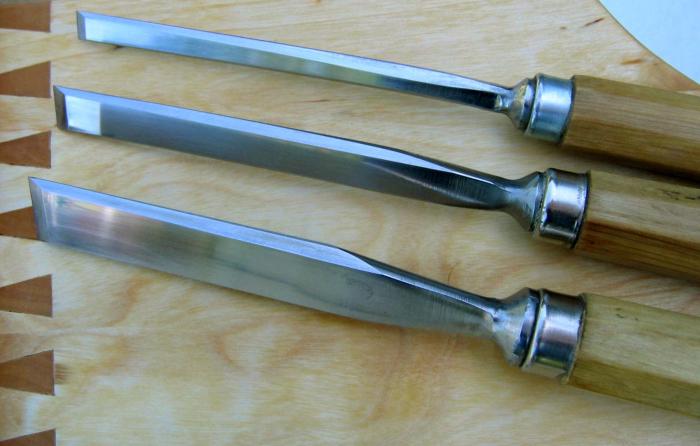

Hallo Sebastian,
es geht bei diesem Thema zuerst einmal darum, wie man den Abfall zwischen den Schwalben und Zinken herausholt, mit Säge oder mit Stemmeisen.
Ich säge vor, mit einer Laubsäge (neuerdings mit Knew Concepts, haben wir gerade durchgekaut hier). Und dann steche ich von Hand nach. Dazu benutze ich bei den Zinken (wo ja eine rechtwinklige Ecke nachzustechen ist) nicht angefaste alte englische Eisen, die sind von guter Qualität und ich mag sie.
Beim Nachstechen zwischenden Schwalben muss man in eine spitzwinklige Ecke. Deshalb sind Eisen hilfreich die seitlich sehr stark angefast sind, fast scharfkantig, so wie die schon gezeigten japanische Zinkenstecheisen. Weil ich japanische Eisen nicht mag (zu dick, zu stummelig) und es sowas europäisch nicht gibt ( vielleicht inzwischen doch?) habe ich mir schon vor 12 Jahren drei Kirschen. Bildhauereisen (8, 12, 20mm) von Hand umgeschliffen, mit fast scharfkantigen Seiten:
und bin mit denen sehr zufrieden. Aber die sind wirklich zum Nachstechen von Hand, nicht zum Draufhauen mit dem Hammer.
Würde ich sowas nochmal machen wollen, dann nähme ich normale, angefaste Stemmeisen (Kirschen z.B.), deren Griff ich umarbeiten würde (hintere Zwinge weg und handgerecht abrunden, das geht sehr gut) und dann die vorhandenen Seitenfasen entsprechend breiter schleifen.
Philipp
