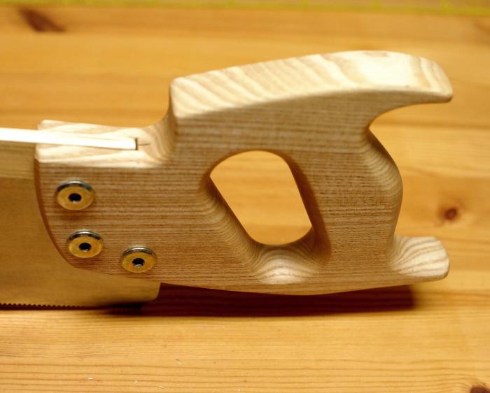

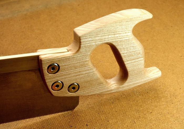

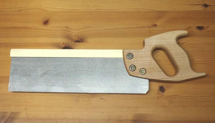

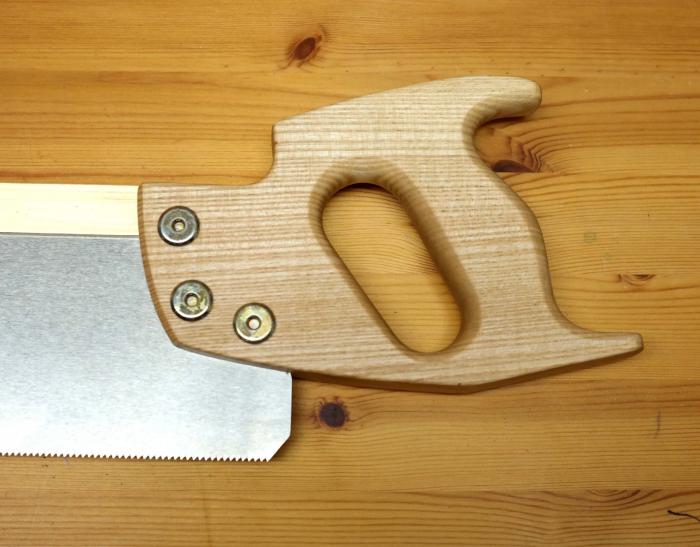

Jetzt kann ich meine erste selbstgemachte Rückensäge zeigen. Basis sind ein 12- Zoll- Blatt sowie ein geschlitzter Messingrücken von Dieter (Blackburn). Das Ergebnis:
Der Griff ist aus Esche (find ich schön) und passend für meine Handgröße bei 3- Finger- Griff, der Zeigefinger hat eine Fläche zur Anlage und kann sich mit dem oberen Fingerglied etwas um die gebogene Kontur oben vorn legen.
Oberflächenbehandlung: Leinölfirnis.
Die Schrauben sind handelsübliche Flachkopfschrauben und Hülsenmuttern M6, Außendurchmesser 8mm, beide mit Innensechskant. Die sind leider gelb verzinkt, ich hätte gern Gleichartige in Messing oder Niro gehabt. Vielleicht senke ich die Köpfe noch etwas ein.
Das Blatt ist mit Epoxidharzkleber in den Rücken eingeklebt, am Rücken nur etwas Kanten gebrochen und abgeschmirgelt.

eine wirklich schöne Säge hast du da gebaut.
Die Holzwahl finde ich sehr gut.
Alles wirkt sehr harmonisch.
Man erkennt auch sofort, dass die Säge nicht einer Säge aus dem 19. Jahrhundert nachempfunden wurde und für eine spezielle Hand gefertigt wurde.
Toll.
Ich würde aber wie du schon geschrieben hast die Schraubenköpfe noch versenken.
Sieht meiner Meinung nach einfach besser / eleganter aus.
Wenn ich das richtig sehe, hast du den Griff aus einem Brett hergestellt, was, soweit ich informiert bin, auch der gängige Weg ist.
Ich habe letztens auch mal einen Griff hergestellt und mich geärgert, dass das verwendete Brett eigentlich etwas zu dünn war.
Dadurch spürte ich die Kante und mir fehlte etwas Holzmasse für einen richtig durchgehend umschließenden Griff.
Der Griff ist gerade, meine Finger sind aber gewölbt. Ich hoffe, du verstehst mich.
Merkst du auch die Kante?
Müsste der perfekt sitzende Griff nicht etwas rundlicher sein, also etwas bauchiger senkrecht zum Sägeblatt sein?
Die Herstellung eines solchen Griffes ist natürlich dann wesentlich aufwendiger.
Das Brett müsste dicker sein und dann in seiner Breite bearbeitet werden, was sonst nicht notwendig ist.
Im Bereich der Schrauben soll der Griff ja nicht so dick sein.
Oder verrenne ich mich gerade?

für die freundlichen Kommentare. Und damit Ihr seht, dass ich guten Ratschlägen zugänglich bin: Hier ist die Säge mit eingesenkten Schraubenköpfen (und die Schrauben etwas nach Schönheit ausgesucht):
Doch, sieht besser aus, denke ich.
@ Klaus: Dass man den klassischen Griff selbst (da, wo die Hand hinfasst) wohl nicht verbessern kann, war mir schon klar
@ Markus: Der brettförmige Griff.... Das hat mich auch beschäftigt. Ich habe verschiedene Griffe an meinen Sägen, auch einen dickeren der tatsächlich elliptischen Querschnitt hat. Aber ich finde den nicht angenehmer als die etwas dünneren mit Seitenflächen. Solltest Du bei Gelegenheit mal anfassen, vielleicht findest Du das dann auch.

tatsächlich, eine schöne Säge. Der Griff erinnert mich etwas an die Spear&Jackson Sägen, aber ist ja egal, ob gewollt oder nicht.

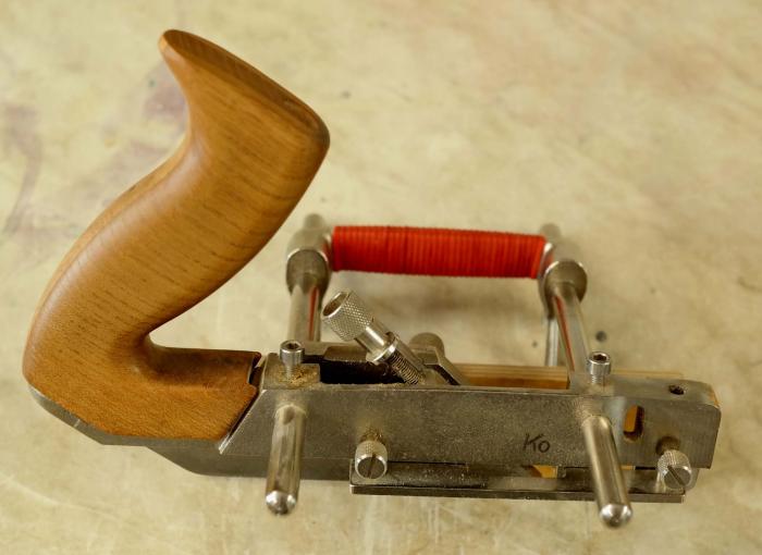

Als ich meine Hobelgriffe gemacht habe, habe ich mir ein zylindrisches Stück Knetmasse genommen und es einfach in der Hand festgehalten, als ob es ein Griff wäre.
Rausgekommen ist, dass ich zumindest für den kleinen Finger den Griff tiefer einschneiden musste (der Griff musste also hier konvex sein). Bei dir sehe ich, dass es mehr oder weniger eine gerade Linie ist. Die Außenseite des Griffes, wo der Handballen liegt, ist bei mir auch so konvex wie bei Dir.
Ich möchte dich fragen, ob Du beim Greifen nicht das Gefühl hast, dass der kleine Finger eigentlich noch etwas mehr richtung Handballen Platz haben müßte?
Wenn ich mir die Vielen Sägengriffe so anschaue, dann ist es bei denen sogar so, dass die Finger gar in die andere Richtung gezwungen werden, also genau andersrum, als bei meinem Knete-Griff.

Hallo Rafael,
Dein Post hat mich geärgert (nein, nein, nicht deinetwegen, sondern meinetwegen!). Was Du über die Grifform schreibst ist nämlich eine Beobachtung die ich auch schon gemacht, beim Bau dieses Griffes aber vollständig übersehen habe.
Ich habe, als ich den Griff machte, die an meinen vorhandenen Sägen verglichen und kam so auf eine gerade Vorderkontur, die war am angenehmsten (bei einer Säge von Steigo). Was ich übersehen habe: Ich hatte mal einen Nuthobel, der hatte genau das von Dir beschriebene Merkmal und war sagenhaft angenhm in der Hand:
wobei der hier zu sehende Griff schon selbstgemacht war, das Original war aus Plastik. Und dieser Holzgriff war deutlich zu dick, aber die Kontur am kleinen Finger, dei ich vom Plastikoriginal übernommen hatte, riss alles raus.
Jetzt hab ich meinen Sägengriff schon angesehen, der Sonntag ist ja noch lang... ....
Die Ähnlichkeit zu den Spear- und Jackson Griffen (den älteren, nicht den traurigen letzten) ist nicht gewollt, aber fast zwangsläufig wenn man Schnörkel weglässt. Die S&J (ich hab so einen noch in der Kiste liegen) sind mir aber zu dünn und haben keine Anlage für den Zeigefinger.
