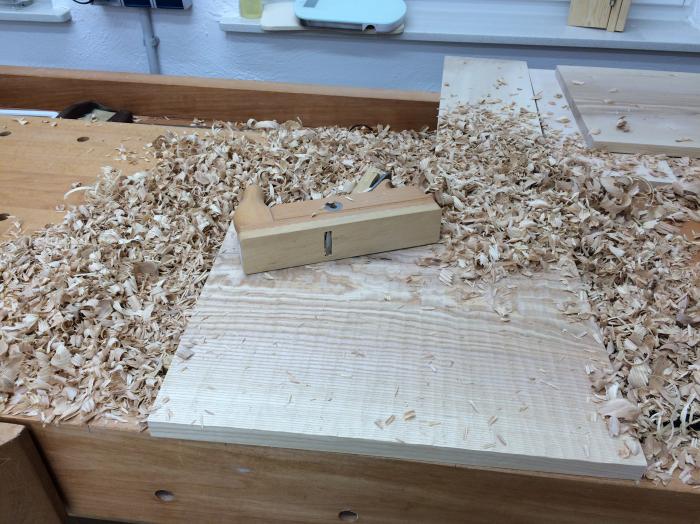

Für ein kleines Projekt habe ich mir ein paar ordentliche Brettabschnitte von Ahorn und Esche gesucht.
Die müssten nur eben schnell auf die passend Stärke herunter gehobelt werden.
Ich hätte fast vergesse, dass das in Arbeit ausarten kann.
Hier ein Eschebrett vorher 30mm -> dann 20mm
Mit einem gut geschärften Schrupphobel geht das aber in einer guten halben bis Dreiviertel Stunde.
So sieht es dann nach dem verputzen aus.
Es macht Spaß aber der Projektfortschritt hält sich in Grenzen.
Der Wunsch nach maschineller Unterstützung kommt dann auch wieder hervor.
Bei solchen Tätigkeiten bekomme ich wieder großen Respekt vor den Arbeiten der früheren Tischler.

für eine hohe Abtragsleistung haben die alten Tischler einen Schrupphobel mit rundem Messer/Sohle verwendet.
Dabei sind pro Stoß durchaus 4 bis 5mm tiefe "Täler" auf einmal ohne sonderlichen Kraftaufwand abnehmbar.
Es wurde Hobelstoß neben Hobelstoß gelegt und dann mit einem Doppelhobel die "Berge" abgehobelt.
Da die "Täler" gleich tief wurden, hatte man schnell und gleichmäßig mehrere Millimeter abgedicktet.

10 mm bei einem solchen Brett herunterzuhobeln, macht schon etwas Arbeit. Wenn das Brett nicht allzu stark verwunden ist, lohnt es sich oft ein Stück Furnier abzusägen. So kann man den Hobelaufwand oft deutlich verringern.

auch wenn das Arbeit ist, mache ich diese sehr gerne. Hobeln empfinde ich fast schon als Therapie, da das Ergebnis vom rohen und sägerauen zum glatten Brett die Sinne anspricht. Schön sind Deine quer zur Faser geschnittenen Späne zu erkennen. Alleine schon zu erleben, dass ein gut geschärfter Schrupphobel dazu in der Lage ist, solche Materialstärken abzunehmen ist eine schöne Erfahrung. Natürlich muß dabei berücksichtigt werden, dass man dazu genügend Zeit zur Verfügung haben muß, die vielen bei der heutigen Arbeitsbelastung und der Familie nicht mehr ausreichend zur Verfügung steht. Vielen Dank für das schöne Beispiel und weiter gutes Gelingen bei diesem Projekt.

wenn man Christophs Bild etwas vergrößert, sieht man, dass er einen Hobel mit stark gerundeter Schneide benutzt hat. Auch am Brett selbst kann man die tiefen Rinnen erkennen. Ich hätte nur vielleicht mit dem Schrupphobel diagonal gehobelt, nicht 90 Grad zur Faser. Aber das macht wohl keinen großen Unterschied.

Dazu habe ich eine Frage. Ich verwende auch so einen Schrupphobel, schruppe damit soweit bis ich etwa auf Zieldicke bin. Das heißt aber auch, dass ich im 2. Durchgang die entweder versuche die stehen gebliebenen "Berge" abzunehmen oder ich gehe über Kreuz über das Brett.
So wie du es schreibst, könnte das auch heißen, dass nach dem ersten Mal über das Brett schruppen, du mit dem Schlichthobel der Länge nach die Berge abnimmst, und dann wieder zurück zum Schrupphobel wechselst um weiter abzutragen. Macht das Sinn - war's vielleicht so gemeint?
lg, Christof

mit dem Schrupphobel kann man durchaus 3 bis 4 mm in einem Durchgang abnehmen.
Sollte man mehr abnehmen wollen, geht man einfach ein zweites mal durch das erste "Tal".
Einen planen Hobel setzten die alten Herren erst ein, wenn es bereits auf eine ebene Fläche
zu ging.
Quer gehobelt wurde wg. der ungünstigen Zerspanung und der langen stopfenden Späne ungerne,
eigentlich nur um windschiefe Flächen zu berichtigen, oder mit dem Zahnhobel.
