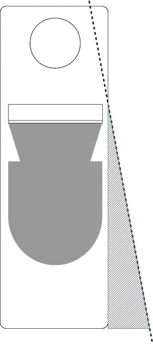

Die Grundidee war, durch Anleimen eines Keils und einer Materialwegnahme am Hobelkörper, eine Schrägstellung des Eisens auf möglichst einfachem Weg zu erreichen (Ich denke mal die Skizze lässt das Prinzip erkennen).

- Die Schrägstellung: Der angeleimte Keil hat eine Höhe von 20mm am Ende, von der Schneide bis zum Ende des Keils sind es 115mm. Der Taschenrechner meint daß das 9,9° wären. Das Hacken wenn das Eisen auf dem Werkstück aufschlägt, das mich bei den normalen Hobeln so gestört hat ist damit für mich praktisch nicht mehr zu merken.
- Durch das Wegnehmen von Material vom Hobelkörper beginnt die Schneide ungefähr auf gleicher Höhe wie bei den normalen Hobeln. An der Stoßlade waren keine Änderungen nötig. Ich kann auch einen anderen Hobel verwenden oder den Veritas Schleifklotz.

Eine Frage: Ist der Schnittwinkel von 47, vor allem beim Hirnholz von Nadelhölzern, nicht deutlich zu groß. Der Veritas Bestoßhobel hat bei einem 25° Eisen nur 37° und der Lie Nielsen mit einem 40° Frosch eben 40° und das bei noch schräger gestelltem Eisen?

ich denke mir das schräg eingebaute Eisen wie z.B. bei den modernen Bestoßhobeln oder schräg geschliffene Eisen wie z.B. bei skew block planes ihre ganz eigenen Schneidgesetze besitzen.Das führt nicht nur dazu, dass der Schnittkraftverlauf des Hobeleisens bem Eindringen in das Holz sanfter verläuft, sondern auch das sich der effektive Schnittwinkel um ca. 2° verringert. Dazu kommt noch die Querkraftkomponete die den Hobel bzw. das Wekrstück gegen die Auf/Anlageflächen drückt, sowie eine translatorische Bewegung der Schneide durch das Holz, die dazu führt das aus dem rein drückenden Schnitt ein Ziehender wird. Dieser führt meiner Meinung nach dazu, dass auch eine offene Scheide (Schartigkeit durch Karbidausbrüche), nicht zwangsläufig die Schneidleistung verschlechern, sondern dass sich diese durch ihre sägende Wirkung sich sogar positv auf die Schnittleisung auswirken kann. Das sind lediglich Überlegungen, die ich allerdings nicht beweisen kann.
