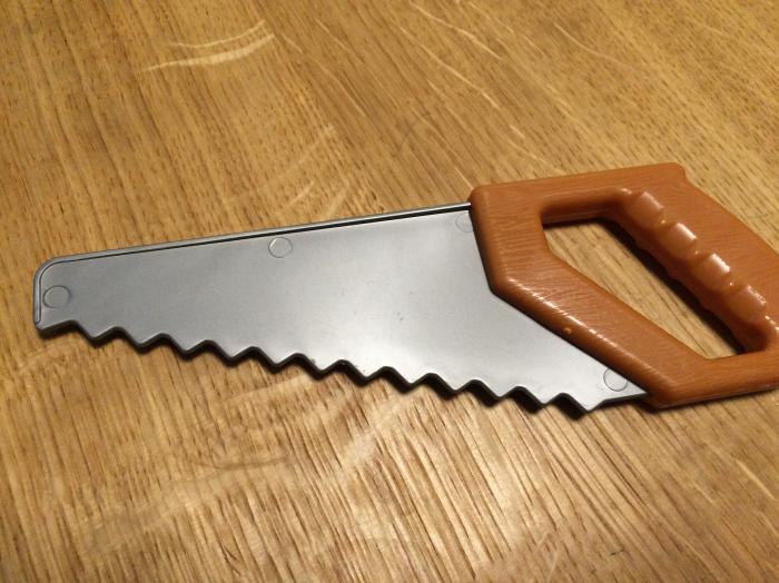

Re: Sägen für Kinder *MIT BILD*
[In Antwort auf #143106]
Weil es gerade so gut passt,
Hier die Säge meiner kleinen 2-jährigen Tochter :-)
Jedes bessere Modell würde schlimmes Unheil hervorbringen. Mal sehen in ein paar Jahren gibt es dann eine richtige Säge.
Aber früh übt sich, die Kleine hat schon Interesse an Holz und nimmt immer ein Stückchen aus der Werkstatt mit.
