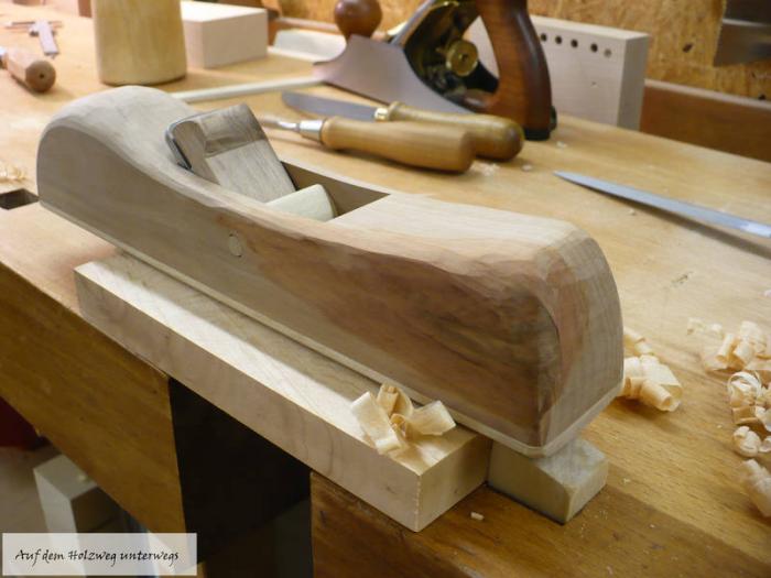

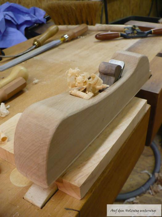

ich hatte euch neulich meinen Schrank mit der gewölbten Türe vorgestellt.
Die Türe hat an einer Stelle so einen engen Radius, dass ich sie innen nicht mit meinem Hobel (Messerbreite 40 mm und gewölbte Hobelsohle) aushobeln konnte.
Da ich die Türe noch bei Charles in der Werkstatt gebaut habe, konnte ich mir seinen, schmäleren Hobel ausleihen.
Von Gerd hatte ich mir im Sommer deshalb schon 2 Messer anfertigen lassen (25mm und 32mm breit).
Nun nach diesem Wochenende haben die Hobelmesser endlich eine neues gemütliches Zuhause gefunden.
Schönen Abend noch!

Hallo Volker,

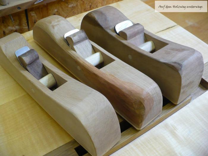

sehr schön, die Hobel! Darf ich fragen, was das jeweils für ein Holz ist? Apfel?

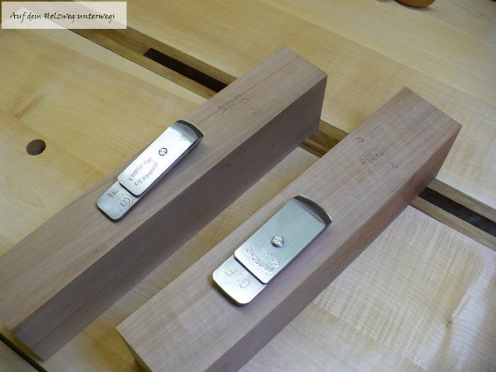

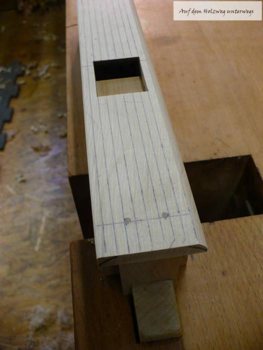

Auch würde mich interessieren, was man auf dem dritten Bild sieht. Ich nehme an, das ist eine Sohle mit einer Aussparung für eine Verstärkung des Mauls mit einem anderen Holz?

Hallo Volker,
die Hobel gefallen mir ganz und gar!

der Hobelkörper ist aus Birne. Die Hobelsohle aus Hainbuche.
Auf dem 3. Bild siehst du die aufgeklebten Sohle. Die Linien helfen beim gleichmäßigen Abrunden der Sohle.
Die Aussparung in der Mitte ist für das Inlany - übrigens hier auch aus Hainbuche gefertigt - bei einem runden Hobelmesser muss man mit einem Inlany arbeiten, da du sonst kein enges Hobel mal hinbekommst.
Ich hoffe das war verständlich. Weitere Bilder findest du bei mir auf dem Blog.
