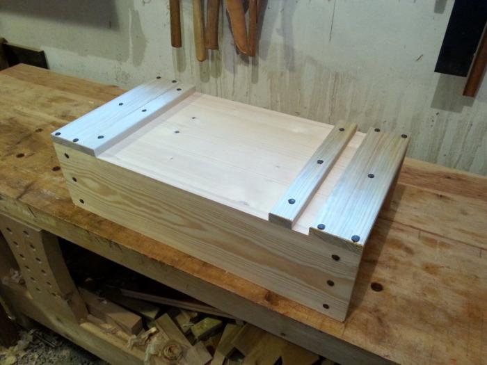

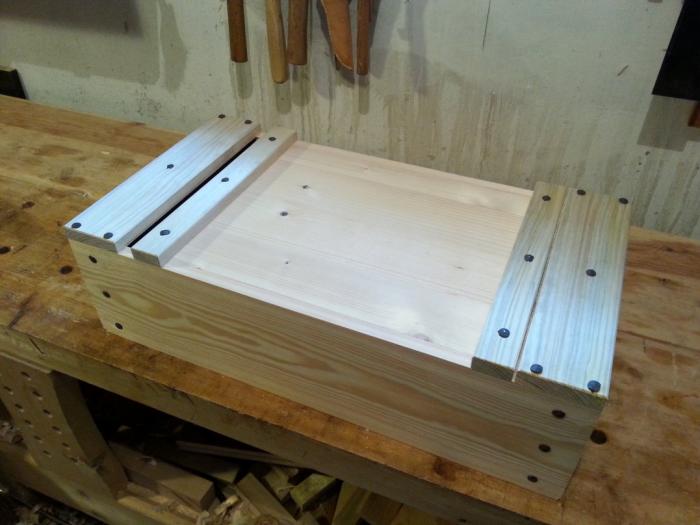

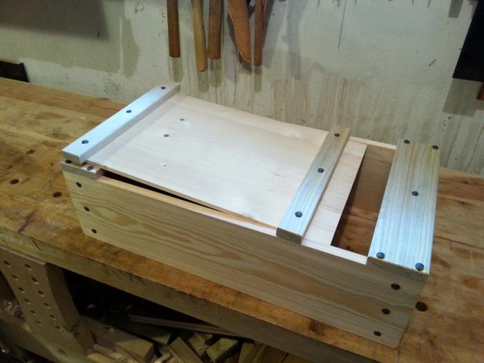

Hier zwei Bilder des typischen Deckels mit seinem "Schließmechanismus".
Zuerst den Deckel nach rechts schieben.
Dann lässt sich der Deckel anheben.

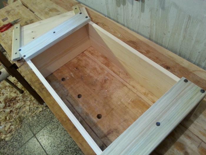

Und So sieht die Kiste innen drin aus. Da sich in Kisten mit Böden schnell Dinge anzusammeln pflegen, habe ich die Bodenbretter nicht vor Fertigstellung des Deckels eingebaut. Auf dem Bild fehlt also der Boden.

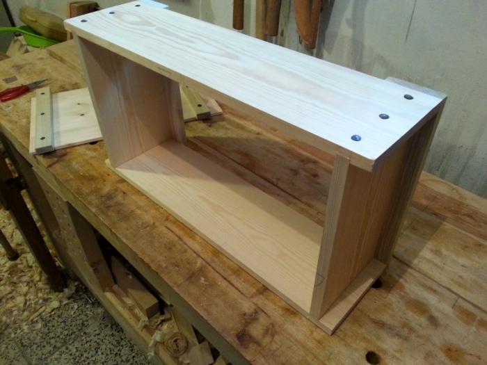

Hier noch ein Bild der Quernuten wie sie von unten sichtbar sind, solange der Boden noch fehlt:
