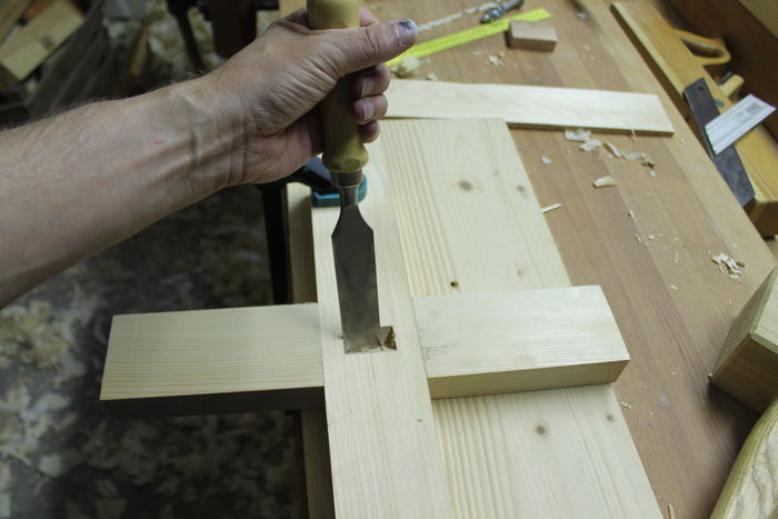

heute möchte ich euch mein neues kleines Helferlein vorstellen. Wie es oft ist, bemerkt man, wenn man bei einem Projekt am Arbeiten ist, daß noch irgendetwas feht. So war es auch diesmal.
Gegenwärtig baue ich ein Doppelbett. Das Material ist Fichte und wird mich die nächsten Wochen beschäftigen. Nachdem ich die Beine für das Gestell abgerichtet hatte, habe ich eine Bohle für die Seitenteile abrichtet, und als ich einen rechten Winkel auf die Schmalseite hobeln wollte, dachte ich mir, Moment mal, warum machst du es dir so schwer. Wie schön wäre jetzt ein Bankknecht. Leider behilft man sich in vielen Fällen mit Provisorien und macht sich damit die Arbeit unnötig schwer. Also habe ich mich durchgerungen einen zu bauen, steht der doch ohnehin schon auf meiner Projektliste. Ein Bankknecht ist keine wirkliche handwerkliche Herausforderung mehr und wird nicht viel Zeit in Anspruch nehmen. Auf jeden Fall wird er für den Bettbau vorteilhaft sein.

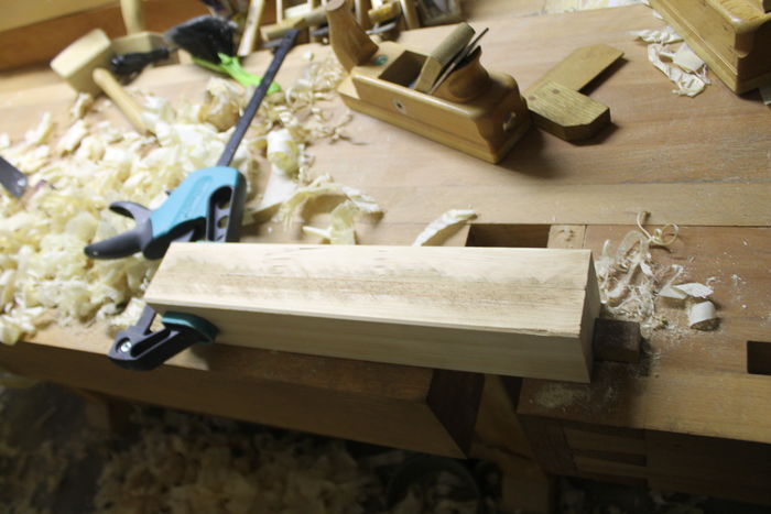

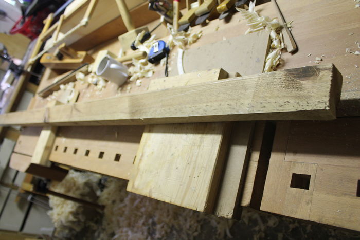

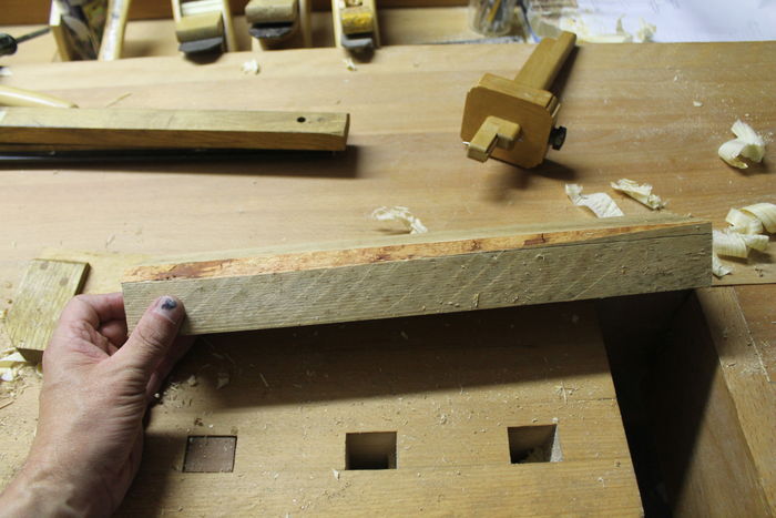

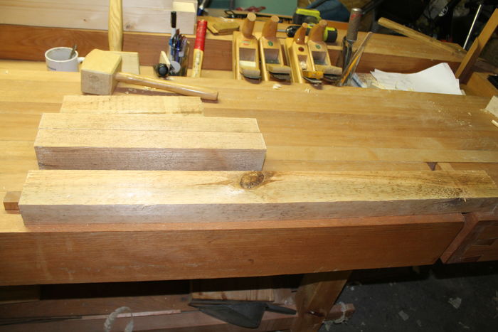

Ausgangsmaterial war ein 5 x 8 cm Kiefernkantholz und ein paar Reste. Das Kiefernholz war verhältnismäßig gerade, sodaß das Zurichten der Einzelteile sehr unproblematisch war.

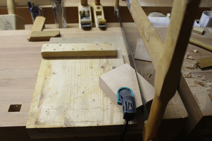

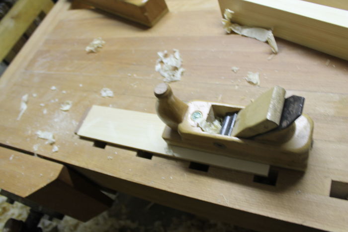

Das Fußkreuz besteht aus 2 Leisten 40 x 3,5 x 7,5 cm. Als Füße habe ich einen Streifen Kiefernholz von den Fußkreuzelementen abgesägt. Dieser Streifen wurde mit Hilfe des Hobelstopps begradigt, auf 4 x 7 cm gekürzt und an die Enden des Fußkreuzes geleimt.

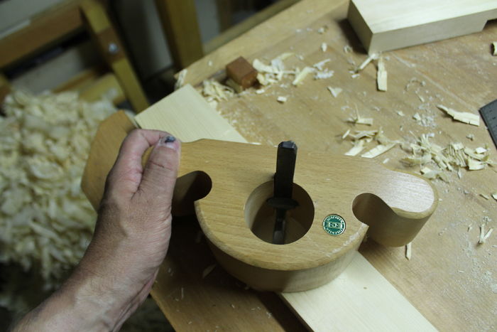

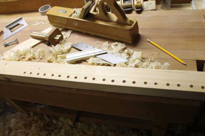

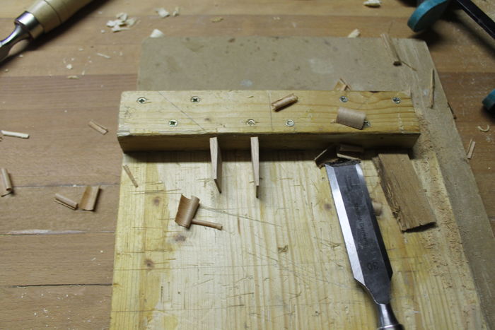

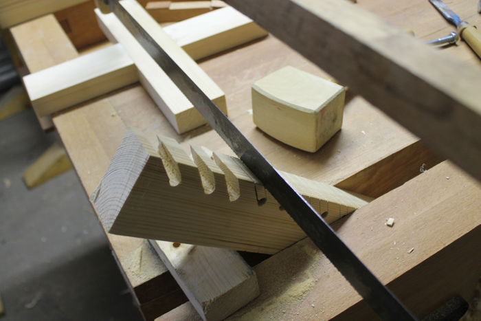

Bei der Herstellung der Löcher für die Halterungsschlitze habe ich gesündigt. Die habe ich mit der Ständerbohrmaschine hergestellt. Dann folgte aber wieder Handarbeit.

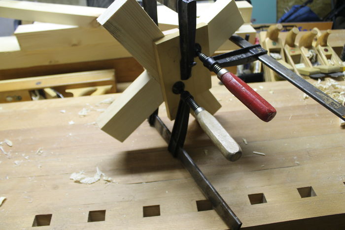

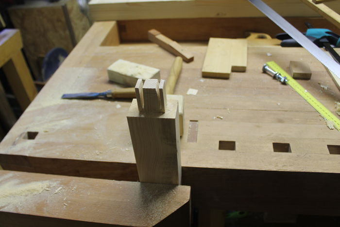

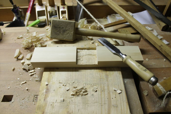

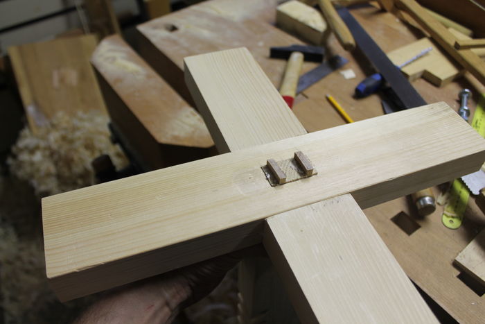

Den Ständer habe ich mit einer Schlitz-und-Zapfenverbindung auf dem Kreuz befestigt, die zusätzlich verkeilt wurden um die Standfestigkeit zu erhöhen.

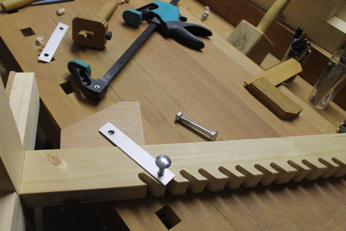

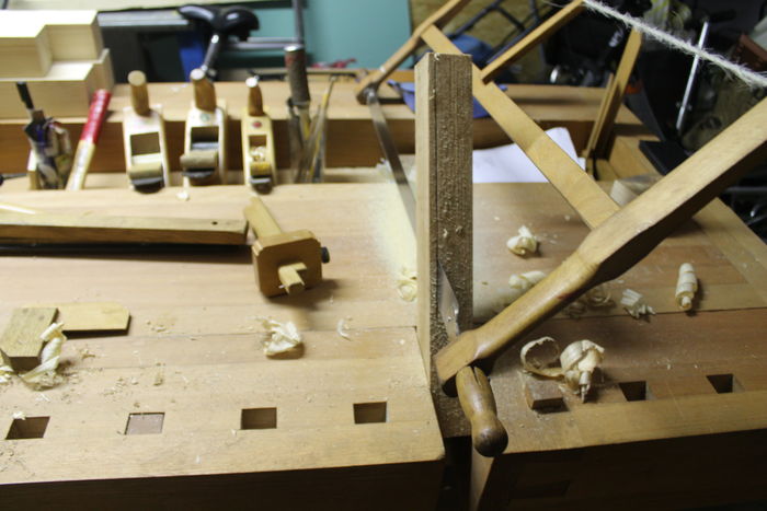

Der Ablageblock besteht aus einem Stück Buche und wird über 2 Schloßschrauben und 2 Aluprofile, die ich in meiner Restekiste fand, Ständer aufgehängt.

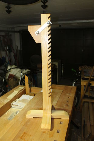

So sieht der fertige Knecht nach dem ersten Ölanstrich aus. Das Ganze hat ca. 7 Stunden gadauert. Ich bin mir ziemlich sicher, daß diese Zeit gut investiert war.

ich sehe bei der Höhenverstellung die Gefahr abscherens.
Hier wäre ein größere Abstand , weniger tiefe Einschnitte und eine andere Holzauswahl angebracht gewesen.
Gruß Georg Pfab.

sieht gut aus. Ich glaube nicht, dass die Raster bei Belastung abscheren. Eher wird mal einer abbrechen, wenn Dir der Knecht umfällt. Ich bin immer hin und hergerissen, ob ich einen Bankknecht brauche. Wenn ich ihn nicht benutze würde er rumstehen und Platz wegnehmen. Lieber noch hätte ich eine Konstruktion, die fest an der Hobelbank sitzt. Das läßt sich bei mir aber schwer nachrüsten. Solange werde ich mit Kisten und Klötzen Stapel bauen.

wenn du dir verinnerlichst in welche Richtung die Kraft eines eingespannten Brettes auf den Bankknecht wirkt, ist ein Abbrechen, auch bei grösseren Lasten unwahrscheinlich.

@ Holzwahl - Buche bewirkt mehr Stabilität beim Ständer und die Gefahr des Umfallen könnte bei meinem Holz tatsächlich zum Brechen der Zapfen führen. Die Bohrungen hätten schon etwas weiter außermittig platziert werden können. Vielleicht hoble ich die Zapfen noch kürzer.
@ Lastannahme - Hier habe ich bewußt die kurzen Abstände gewählt, weil man viel mehr Höhenvariabilität hat, wenn die Abstände gering sind. Letzteres ist gerade bei etwas höheren Bänken sehr angenehm. 2. genau wie Gerd sagt, wirken die Kraftvektoren bei 45 ° stärker zum Ständer hin als nach unten, denn die Last liegt auf der anderen Ständerseite. Damit wirkt 3. nur ein Bruchteil der Masse des Werkstücks auf der Zapfenseite nach unten. 4. Ein Werkstückende ist eh kräftig in der Vorderzange fixiert. Damit wirkt dann oft weniger als die Hälfte der Werkstückmasse auf den Bankknecht. Die Kraft, die durch den Hobel ausgeübt wird, wird 5. zumindest durch die Reibung, die der Werkstückträger auf den Ständer ausübt, kompensiert. Und wenn dann noch der Punkt, an dem ein Zapfen abscheren müßte gesucht wird, wird das Abscheren noch unwahrscheinlicher.
