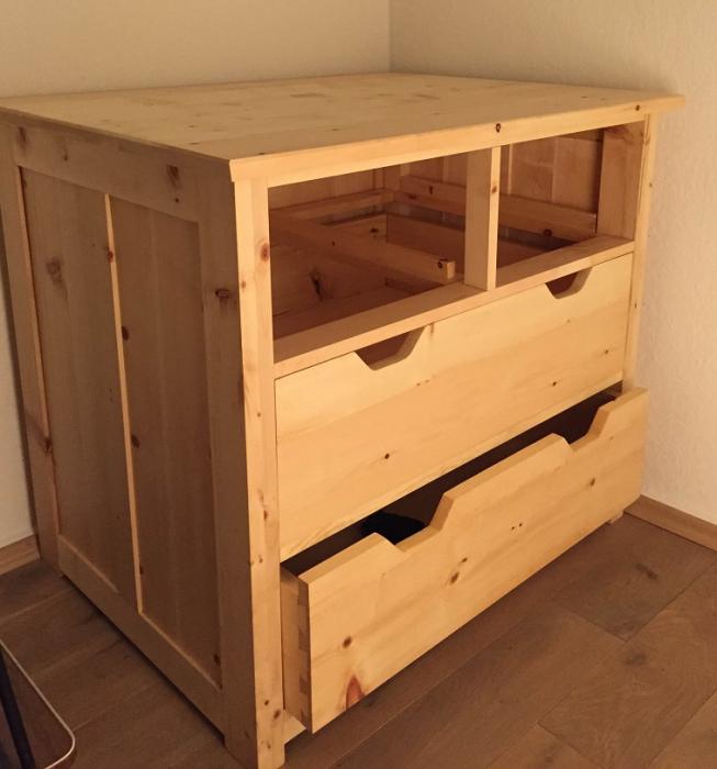

folgendes Problem:
ich möchte eine Gratleiste (und Gratnut natürlich) herstellen, habe aber keinen Grathobel.Was für Alternativen habe ich? Ich habe Nut- und Simshobel von Veritas, aber einen Grat würde ich wohl damit nicht hinbekommen.
Achja: ich versuche es 'metallfrei' zu gestalten, wie den Rest. Gibt es einen Workaround und welche Alternativen gibt es?
Hintergrund: ich baue eine Wickelkommode und habe gestern die Platte verleimt (95cmx72cm), ich befürchte stark dass sich die schüsseln wird.
Anbei ein Foto, 2 Schubladen fehlen noch. Das ganze ist aus Zirbe und fast alles mit Handwerkzeugen gemacht.
gruss Johannes!

Möglichkeit 1 :
Du kannst die Gratleiste ohne Grat machen, also nur eine Leiste mit rechteckigem Querschnitt. Sie wird dann in der Mitte mit einer Schraube befestigt. Weitere Schrauben werden gleichmässig auf die Leiste verteilt, ich schätze mal insgesamt 5 Schrauben pro Leiste. Alle Schrauben, ausser der mittleren, müssen unbedingt in Langlöchern sitzen und brauchen eine Unterlagsscheibe. Dann kann das Holz darüber arbeiten, ohne zu reissen.
Möglichkeit 2:
der Grat lässt sich notfalls auch mit einem Kratzstock herstellen. Nicht mein Geschmack, aber in Ermangelung eines Grathobels?
Die Gratnut sollte minimal konisch sein, sonst frisst die Gratleiste fest.
gruss
reinhold

bei meiner Konstruktion sind die Gratleisten wirklich nur gedacht um das Schüsseln zu vermeiden. Die Platte soll nachher per Nutklötzchen am Korpus befestigt werden.
gruss Johannes

Hallo Johannes und herzlich willkommen auf den netten Seiten des Holzwerkens.
Schöner Schrank! (künftige Wickelkommode?)
Zunächst glaube ich nicht, dass Du überhaupt zusätzlich zu Nutklötzchen eine Gratleiste brauchst.
Mein wesentlich größerer (gekaufter) Esstisch braucht die nicht. Zwar schüsselt die Platte leicht,
aber außerhalb des Wirkungsbereiches von Klötzchen und Leiste. Da wo er von den Klötzchen
auf die Zarge gespannt wird, tut sich nix.
Wenn Du die Nutklözchen verschraubst, könntest Du auch eine aufgesetzte (eigentlich falsche) Gratleiste fertigen.
Oder Du könntest auch mit den vorhandnen Hobeln eine Gratleiste fertigen. Mit einem gebauten Anschlag und dem Simshobel
die Schräge anhobeln.Dann mit einem ganz dünnen Eisen im Nuthobel die Brust rechtwinklig schneiden. Oder andersrum.
Oder einen Grathobel besorgen.
Aber nochmal, ich glaube wirklich niucht, dass man zusätzlich zu den Klötzchen eine Gratleiste braucht.

Um das Schüsseln zu Vermeiden ist ganz wichtig, dass die Du die Platte auf Ober- und Unterseite exakt gleich behandelst: Also entweder BEIDE Seiten unbehandelt, oder BEIDE Seiten mit der gleichen Anzahl von Anstrichen (Öl, Schleifgrund... was auch immer Du nehmen möchtest) behandelst. Ansonsten hast Du unterschiedliche Aufnahme bzw. Wieder-Abgabe von Feuchtigkeit und das führt zum Verzug.
Ansonsten kann ich Dir einen Grathobel nur empfehlen - ist meiner Meinung nach einfacher, damit eine passende Verbindung zu bekommen, weil man "Strich-für-Strich" die Gratleiste anpassen kann. Mit der Oberfräse gibt es viele Fehlermöglichkeiten... u.a. gaaaaanz leicht verzogenes Werkstück reicht schon, damit die Gratleiste beim Fräsen nicht gleichmäßig wird. So ein Grathobel kostet gebraucht echt nicht die Welt - und wenn Du öfter ohne Schrauben bauen willst, dann wirst Du das Teil echt zu schätzen wissen.

machst du da noch einen Winkelaufsatz drauf? Die Tiefe der Kommode von 72cm erscheint mir fuer eine Wickelflaeche etwas wenig.

ein wunderbares schönes Möbel hast Du da gebaut. Zirbelkiefer wird ja wegen ihres besonderen Duftes in frischem Zustand gerühmt, stimmt das? (Ich als Norddeutscher habe Zirbelkiefer noch nier verarbeitet) Jedenfalls finde ich solches Kiefernholz mit einigen sichtbaren Ästen besonders schön.
Eine Platte, die mit Nutklötzen (rundum) auf das Gestell gehalten wird, braucht sicher keine zusätzliche Gratleiste.

ja stimmt da muss noch ein Winkelaufsatz drauf. 72cm lassen da wenig Luft nach oben und unten.
Je nachdem wieviel Zeit noch ist wird einer gekauft oder gebaut.
