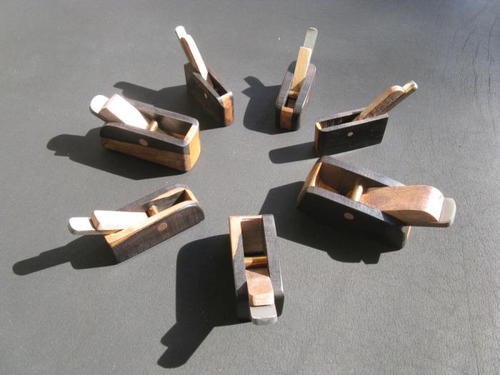

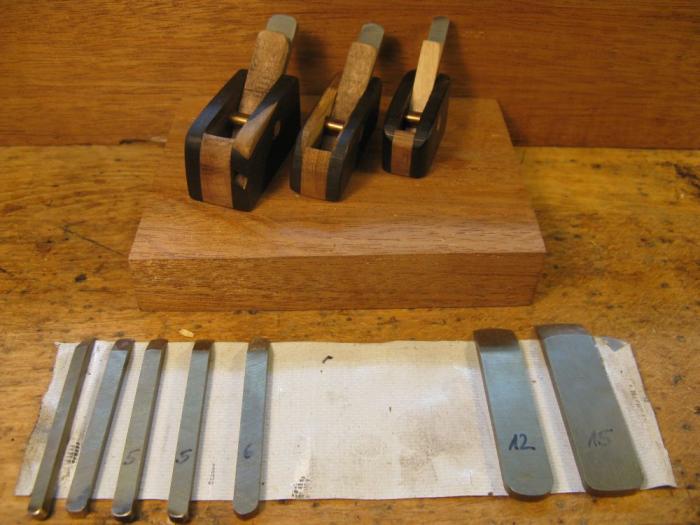

heute möchte ich Euch an meiner Freude, verursacht durch drei Kleinigkeiten, teilhaben lassen. Ich habe mich an den Bau einer Gitarre herangetraut und dabei festgetellt, dass ich nicht genügend Werkzeuge habe. Mit Hilfe von Gerd Fritsche habe ich begonnen, diesen Missstand zu beseitigen. Vielen Dank an Gerd, der über die Entfernung von fast 600 Km und einigen wenigen Telefonaten das perfekte Ergebnis vor ein paar Tagen zugeschickt hat. Nun musste ich mich daran machen und die ersten wichtigsten Hobel herstellen. Wie immer habe ich das auch im Blog als Dokumentation ausführlich beschrieben: http://holzpassion.blogspot.de/2015/07/instrumentenhobel.html . Ich möchte aber auch hier die speziellen Werkzeuge im Bild zeigen.
Das sind die ersten fertiggestellten Hobel mit den zusätzlichen Eisen, die ich noch verbauen muss.

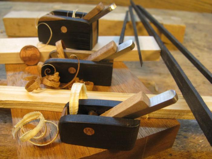

Diese Hobel produzieren diese Späne. Die Hölzer waren Hardmaple, Mahagoni und Fichtenholz.

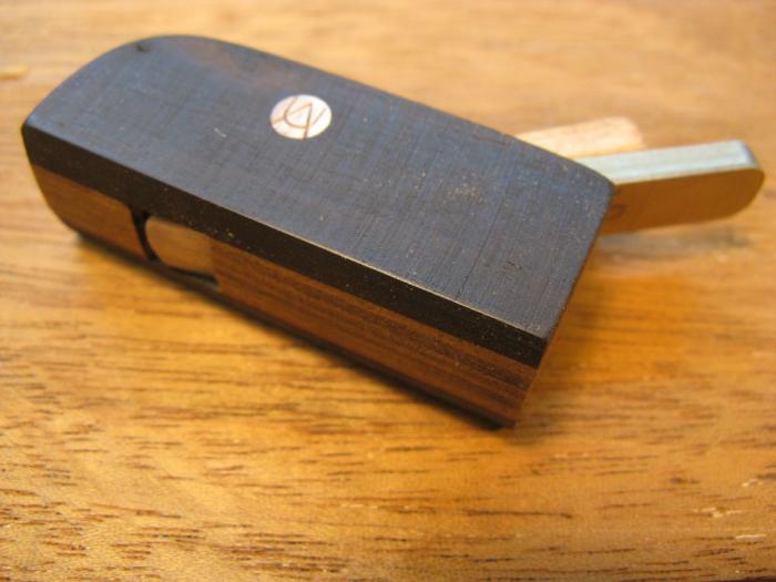

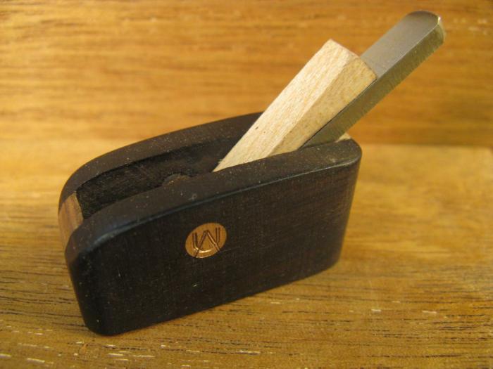

10 Millimeter Breite, mit gerader Sohle um die Bebalkung der Gitarrendecke zu formen.
8 Millimeter Breite, mit gerundeter Sohle, um Rundungen besser ausarbeiten zu können.
6 Millimeter Breite, mit gerader Sohle, um Feinstbearbeitungen an den Randeinlagen und Adern zu machen.

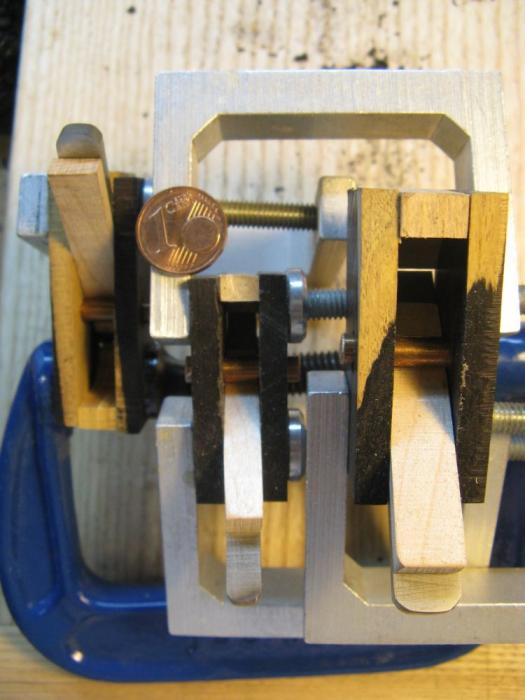

Und hier die Hobel während der Verleimung mit den 1 Centstück im Größenvergleich.

schönes Projekt und sehr schöne Ergebnisse! Kleine Schätzchen :-) Ich kann mir gut vorstellen, dass so kleine Hobel beim Instrumentenbau sehr nützlich sind und daher ihre Berechtigung haben. Die handwerkliche Umsetzung sieht sehr gut aus. Und: tatsächlich wäre so ein Projekt ohne Gerd nur schwer umzusetzen. Wer hat schon die Möglichkeit, Stahl zum fairen Preis zu härten. Sind es D2-Eisen?

ich hätte nicht gedacht, dass aus den kleinen Messern solche Schätzchen geworden sind. Die Messer sind natürlich aus D2 Stahl.

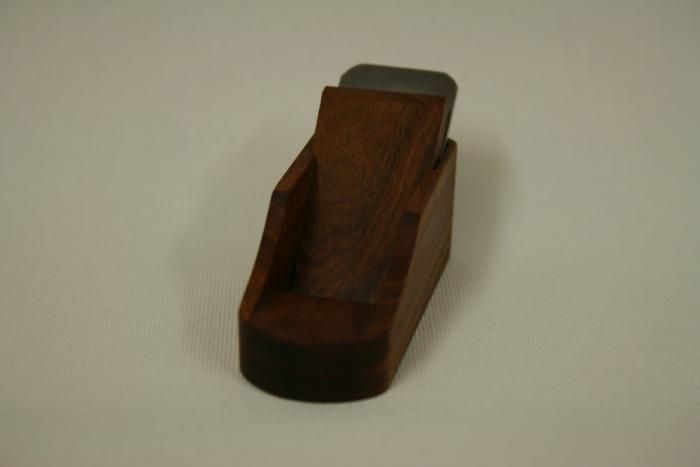

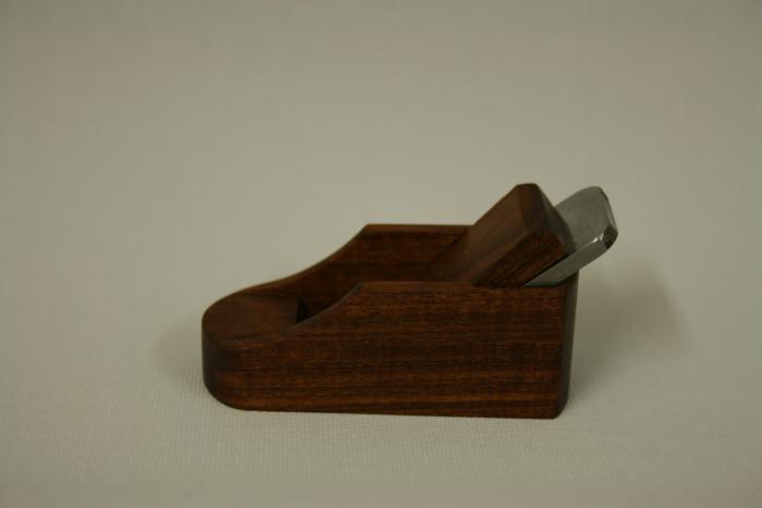

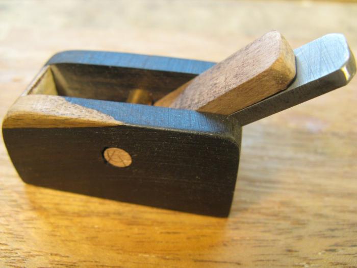

schöne Hobel sind aus den Resthölzern geworden. Ich habe auch einmal einen Minihobel (allerdings einen Falzhobel) mit einem Eisen von Gerd gebaut und kann deine positiven Erfahrungen nur teilen.
Für die Geigenbauhobel habe ich mich einmal an den Messinghobeln orientiert und folgende Form gewählt:
Ich finde die niedrige Front sehr angenehm und man kann gut Druck vor dem Eisen ausüben. Die Variante ohne Stift als Gegenlager kann ich allerdings nicht empfehlen, ist nur unnötig mehr Arbeit.
Schöne Grüße aus Wien und viel Spaß beim Bau der weiteren Hobel.
Michael

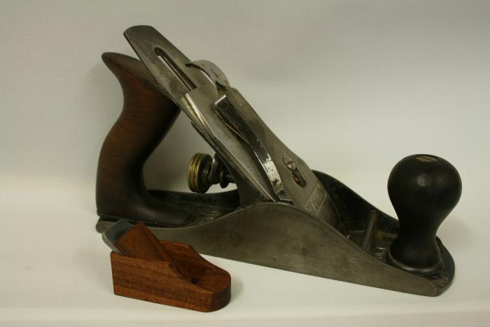

Der Stand, der mir eine umfassende Bearbeitung ermöglicht:
