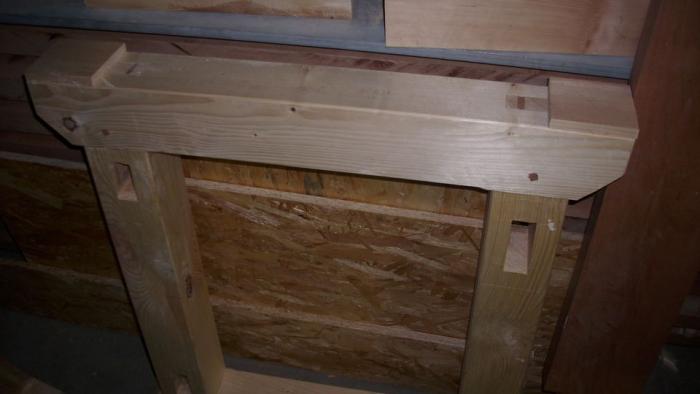

ich wollte euch mal an meinen Sägeerfahrungen mitteilen, vielleicht kann ja der ein oder andere was damit anfangen.
Ziel: einfache Küchenbank aus Nadelholz (Reste/Bauholz), ohne CAD Zeichnung, mit Kasten und zerlegbar.
Bauphase 1:
Linker und rechter Rahmen (keine Ahnung wie das Teil, das aussieht wie ein h, heißt)
Verbindungen: Schlitz und Zapfen vorne, Loch und Zapfen hinten.
Herstellung waagerechtes Teil des h's.

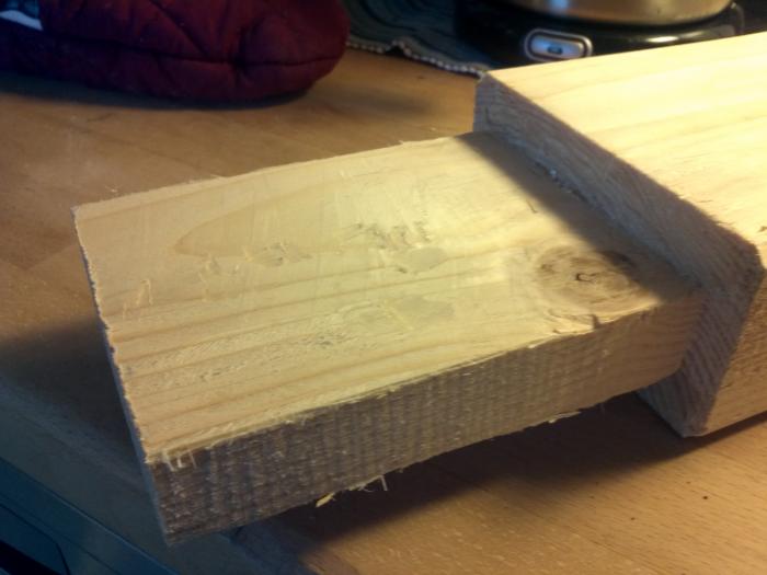

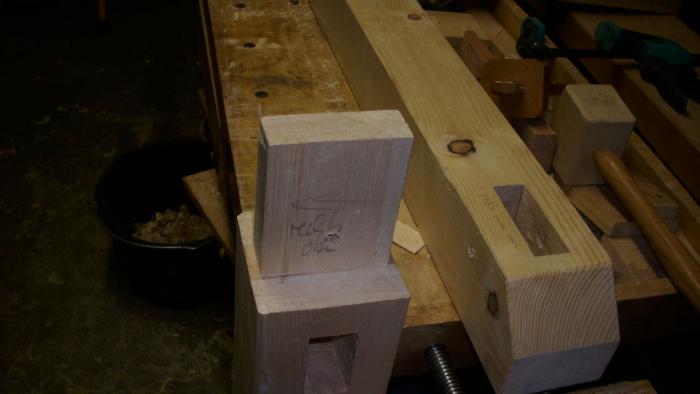

Den ersten Zapfen habe ich erst grob aus gesägt und wollte ihn mit dem Grundhobel dann in Form bringen.
Hat gar nicht geklappt!
Mit OF dann nachgearbeitet, dabei aus Versehen die OF tiefer gedrückt, Sch..., konnte aber noch gerettet werden, kommt der Zapfen halt nach hinten.

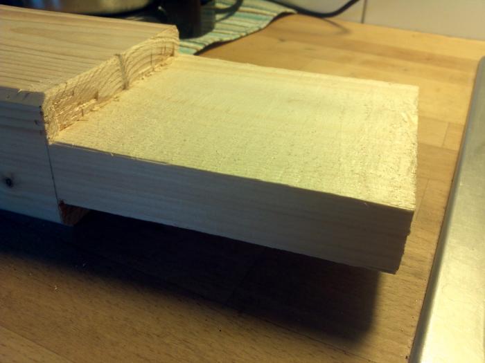

Bei dem zweiten Zapfen dachte ich mir: Warum nicht gleich wie die Könner mit der Säge so sauber arbeiten, dass es sofort passt?
Nachdem mir Friedrich gezeigt hat, wie man eine Säge schärft, habe ich meine 70er Gestellsägen fertig gemacht (so gut es ging :-) ).
Ich habe mich an den Tipp von Christopher Schwarz gehalten, vorne und hinten gleichzeitig im Wechsel am Riss zu sägen.
Ich habe mir Zeit genommen, immer wieder gepustet und geschaut, ganz leichte Führungskorrekturen gemacht, zum Schluss die Säge auch mal laufen lassen.
Was soll ich sagen, ich bin mit dem Ergebnis sehr zufrieden (sonst würde ich dies hier wohl auch nicht schreiben...;-)).
Allerdings wird das Ergebnis erst wirklich beurteilbar sein, wenn das Loch und der Schlitz fertig sind.
M. E. ist die Sägefläche plan und gleichmäßig am Riss entlang, was will ich mehr?
Mit der Säge war ich natürlich viel schnell als mit der OF.
Das Arbeiten war auch viel stressfreier und entspannter.
Und das Ergebnis ist auch besser.
Aber schaut selber

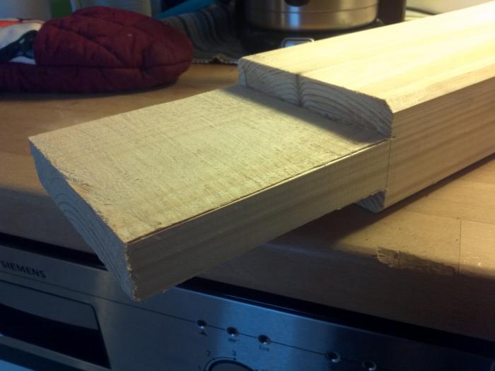

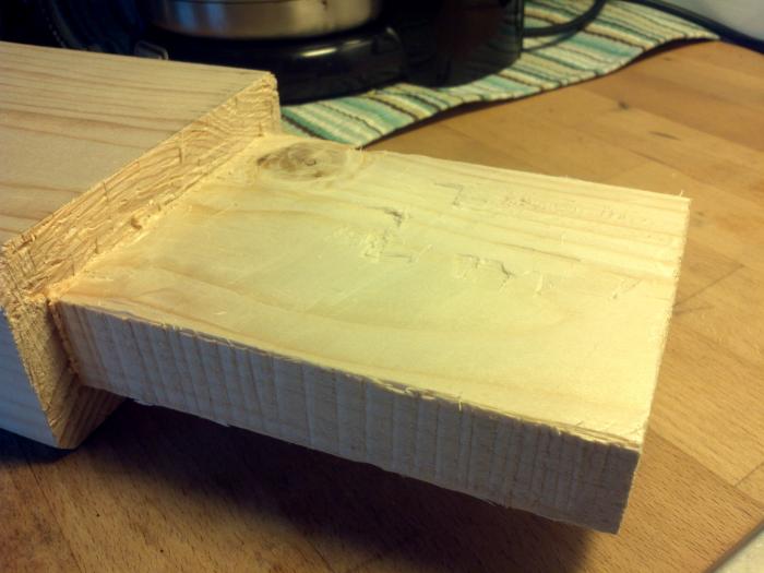

Hier ein paar Vergleichsbilder
Mit der OF:
Mit der Säge:

es ist mit etrwas Übung überhaupt kein Problem, Zapfen einbaufertig zu sägen. Aber:
Ein gestemmtes Zapfenloch ist immer etwas konisch, und gern auch ein bißchen aus der Richtung. Darum besser zuerst das Zapfenloch stemmen, dann Zapfenstreichmaß nach dem gestemmten Zapfenloch einstellen und den Zapfen anreissen und sägen (er soll sich ein Stückchen hineinstecken lassen ) und dann anpassen, dabei können auch kleine Richtiungsfehler korrigiert werden.
Ein gesägter Schlitz ist nicht konisch, darum sollte es ohne Anpassen gehen, also beide Teile imit gleicher Einstellung des Zapfenstreichmaßes anreissen und in beliebiger Reihenfolge sägen, dann muss es passen (kleine Anpassarbeiten wieder am Zapfen, das ist einfacher).

bei Dir steht ja jetzt die handwerkliche Arbeit mehr im Vordergrund, als die schnelle und rationelle Fertigung von Schlitz und Zapfen. Als ich mal vor dem Problem stand, Sch u. Z. möglichst flink und ohne optischen Anspruch in Nadelholz zu fertigen,
habe ich den Schlitz an seinen beiden Seiten mit dem Forstnerbohrer auf der Ständerbohrmaschine gebohrt, das dazwischen liegende Material dann ausgestochen. Da bekommt man einen schönen glatten Rand. Meist hat Fichte ja nach dem
senkrechten Abstechen an den Rändern unschöne Ausrisse, siehe Dein Foto (ja, ich weiss, sehr scharfe Eisen verwenden... hilft aber nicht immer).

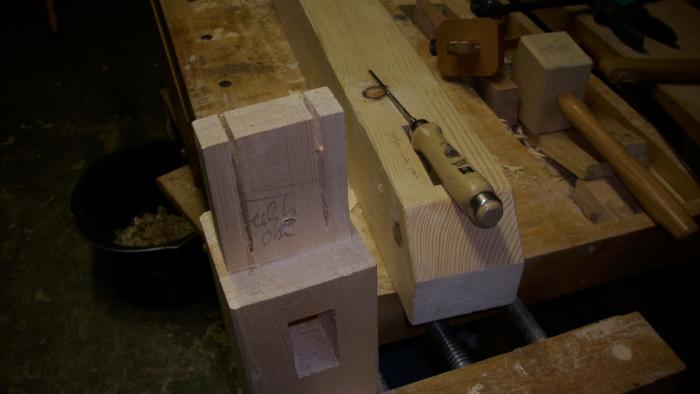

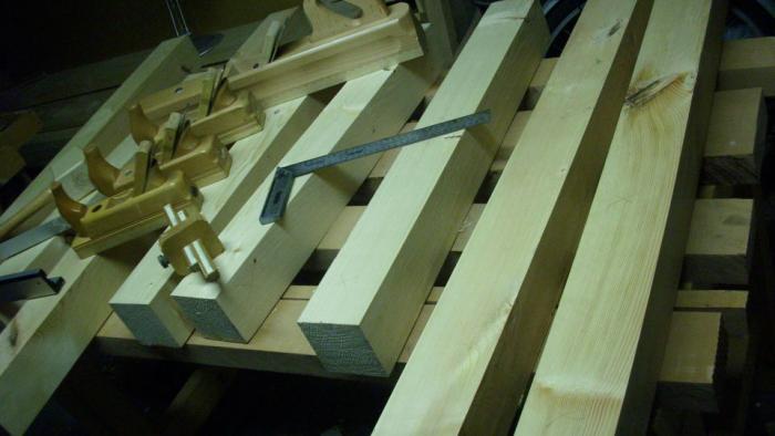

ich finde dein Sägeergebnis wirklich gut. Meine Empfehlung ist ebenfalls erst das Zapfenloch auszuarbeiten. Für Zapfenlöcher eignen sich am besten Lochbeitel. Wenn du die richtig scharf geschliffen hast, dann bist du damit mindestens genauso schnell, als wenn du die Löcher vorbohrst und mit dem Stechbeitel nacharbeitest. Hätte ich den Unterschied schon eher gewußt, hätte ich viel früher in einen Satz Lochbeitel investiert. Bei Dieter gibt es ganz tolle MHG-Eisen.
Bei einem Loch in ein 12 cm starkes Holz empfehle ich Dir in jedem Fall von zwei Seiten zu arbeiten. Dazu ist es wichtig, daß alles im rechten Winkel ist und du auch die Gegenseite immer von deiner Bezugsfläche aus anreißt. Ich habe kein Zapfenstreichmaß und habe es auch noch nicht vermißt. Du markierst die zweite Linie einfach mit der Breite deines Beitels, wenn der Beitel breit genug ist und ziehst sie mit dem Streichmaß durch.
Wenn du dann die Maße für den Zapfen von dem fertigen Loch abnimmst und den Zapfen aussägst, so wie du das gemacht hast, wirst du wenig nacharbeiten müssen. Keile sind eine tolle Arretierung für die Zapfen. Wenn du über Dübel nachdenkst, meinst du bestimmt Holznägel. Ich habe damit auch sehr gute Erfahrungen gemacht.
Du nimmst ein Reststück , steckst es ins Zapfenloch und bohrst möglichst im 1. Drittel von der Verbindungsfläche beider Hölzer ein Loch, nimmst das Opferholz wieder raus und steckst den Zapfen ins Loch. Mit dem Bohrer markierst du am Zapfen das Loch das du bohren willst und bohrst es dann aber 1 mm weiter von der Verbindungsstelle weg.
Die Schlitze für die Keile säge erst ein, wenn die Zapfen auch ohne Keile fest sitzen.
Danach Leimen, den Nagel einschlagen, der die beiden Werkstücke richtig zusammenzieht. Die Keile treibst du ein, wenn alles ausgewinkel ist.
Habe diese Verbindung bei meinen Japanischen Sägeböcken und meinem Hobelbankgestell angewendet und bin hell auf begeistert damit.

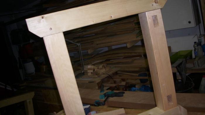

Hier meine Vorgehensweise beim Bau meines Hobelbankgestells:

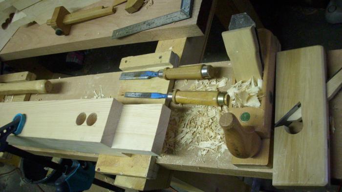

Da habe ich die Zapfenlöcher mit Vorbohren von beiden Seiten hergestellt:

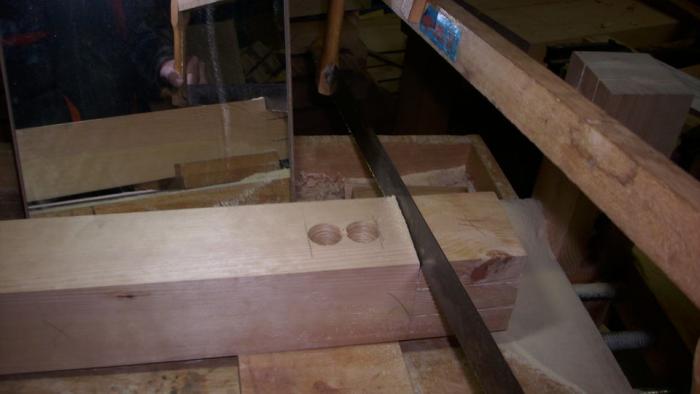

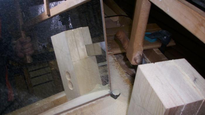

Dann wurden die Zapfen gesägt, habe dafür eine 60 cm Gestellsäge mit 2,5 mm LS-Zahnteilung, die hervorragend und sehr genau sägt:
Das mit dem Spiegel habe ich von David Charlesworth, braucht man aber nicht unbedingt, wenn man das Werkstück auch mal um 180° dreht.
Abgesetzt habe ich mit meiner Absetzsäge 2,5 mm QS-Bezahnung:
Bißchen Nacharbeit mit Hobel und Beitel:
Hier die Löcher für den Holznagel:
Dann die Schnitte für die Keile:

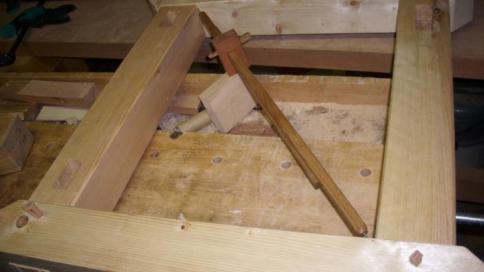

Zusammengebaut ohne Nagel vor der Verleimung sieht es so aus:
So beim Einwinkeln mit den Holznägeln:
Die Keile habe ich nach dem Einwinkeln eingetrieben. Habe leider nur Bilder von unten, aber ein Keil ist sichtbar:
Da wackelt nichts. Viel Spaß und viel Erfolg bei deinen Verbindungen.

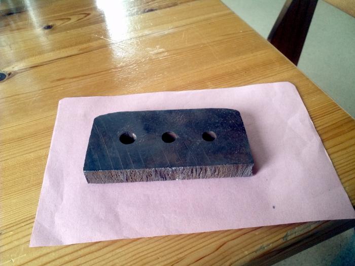

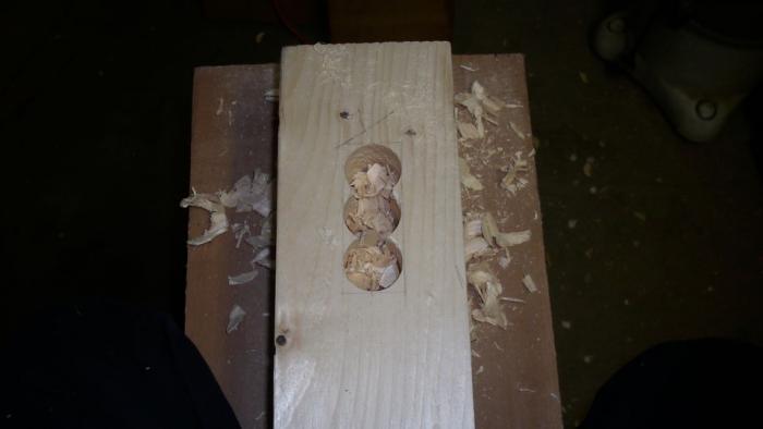

Ich habe aus einem Schreinerfundus einem Metallblock mit 3 Löchern.
Ist das eine Bohrlehre oder werden damit Holznägel hergestellt?
Die Löcher sind 9,8/10,8/11,8 mm groß und minimal konisch (0,1-0,2 mm).
