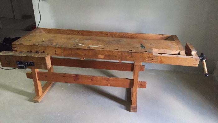

Meine Frau und ich haben am Freitag diese Hobelbank aus einem Kinderhort gerettet ;)
Weiß jemand was das für ein Fabrikat/Modell ist? Bei lalalalagibt es Anzeigen zu diesem Modell, da schreiben die Verkäufer jeweils, “wahrscheinlich” Ulmia.
Leider fehlt die “Abdeckung” für die Hinterzange.
Ich würde versuchen ein Stück Buche zu bekommen und dann entsprechend zuzuschneiden. Oder gibt es hier etwas nicht Offensichtliches, was ich beachten müsste?
Die Fingerzinken stehen über und auf der Platte haben sich zum Teil auch Spalten zwischen den einzelnen, verleimten Brettern gebildet. Das ist vermutlich eher eine optische als funktionale Einschränkung? Mit einer Zwinge bekomme ich die Spalten/Fingerzinken nicht geschlossen.
Aktuell ist die Arbeitshöhe 82 cm. Gerne würden wir auf 102cm cm aufsatteln. Dafür wollte ich die verzapften Beine gegen 20cm höhere austauschen.
Gleichzeitig würde ich im unteren Drittel noch einen Holm zwischen den Beinen einfügen und ggf. noch eine Ablage darauf montieren.
Für Tipps wäre ich dankbar.

Hier nun das Bild. (Hoffe ich ;))

Salve, Mariano,
das sieht gar nicht nach einer Ulmia aus: Vorderzange zu breit und zu eckig an den Enden, Metallteile anders geformt, Beine und Querstrebe viel zu grob.
lalalalaer nennen gerne bekannte Marken, um die Aufmerksamkeit zu erhöhen und die Treffer bei einer Suche zu erhöhen. Vorsichtshalber sagen sie "wahrscheinlich ..." oder "vielleicht" ... oder "sieht aus wie ..., aber ich kenne mich nicht aus" -- darf man dann mit dem gebotenen Misstrauen betrachten.
Um die optimale Höhe zu ermitteln, würde ich provisorisch Kanthölzer unterlegen und an der Bank arbeiten. So findest Du das für Dich passende Maß, ist bei jedem anders.

Hallo Mariano,
willkommen im echten Holzwerkerforum.
Ich denke Du hast eine gute Bank erworben, die mit etwas Einsatz gut herzurichten ist. Eine Ulmia ist es glaube ich nicht, denn hier fehlt das Logo. Hauptsache ist, sie ist stabil, schwer und wackelt nicht.
Zur Höhe der Bänke: 102 cm ist schon sehr hoch. Für das Hobeln ist es definitiv bequemer, wenn die Bank flacher ist. Wenn du vorwiegend mit Holzhobeln arbeitest umso mehr, denn die Hände greifen das Werkzeug noch höher als bei den Metallhobeln. Aber auch das ist Gewohnheit, schleßlich verdienen wir mit den Werkzeugen i.d.R nicht unser Geld. Hier im Forum werden die Bänke eher gekürzt als erhöht. Wenn du viel hobeln willst, dann lasse sie auf ihrer jetzigen Höhe, außer Du bist über 1,90. Das Gestell zu verstärken, ist immer eine gute Option. Du findest hier wertvolle Tipps.
Wenn Du sie tatsächlich erhöhen willst, würde ich ein komplett neues Gestell bauen, wenn du die Gestellrahmen nicht vernunftig lösen kannst. Die Schwingen machen auf mich einen guten Eindruck und sollten den Anforderungen genügen, auch wenn die Bank 20 cm höher wird. Wenn du eine Boden einziehen willst, würde ich die Schwingen tiefer setzen und eine zusätzliche schmalere Schwinge im oberen Bereich einbauen, die aber die Funktion der Bankhaken nicht beeinträchtigen darf!
Das mit der Hinterzange sollte kein Hexenwerk sein, denn das fehlende Stück Buche bekommst du bestimmt. Ich empfehle aber kein stabverleimtes Holz z.B. von einer handelsüblichen Buchenarbeitsplatte, weil das schlecht abzurichten sein wird, wenn du die Hinterzange an die Bankplatte angleichst. Das Stückchen bekommst du mit der Vorderzange locker in den Griff. Die Bankhakenlöcher markierst du, bohrst sie vorsichtig und putzt das Ganze mit einem Stemmeisen sauber aus.
Über die Fingerzinken würde ich mir zunächst auch keine Gedanken machen und sie nur anpacken, wenn du die Vorderzange nachstellen kannst. Aber das sollte funktionieren. Prüfen ist in diesem Fall besser, als wenn du anschließend aufdoppeln mußt.
Ich bin mir sicher, daß du viel Freude mit ihr haben wirst und freue mich schon auf die Resultate, die du mit ihrer Hilfe erreichst. Für Leute, die vornehmlich mit Handwerkzeugen arbeiten, ist eine Hobelbank wohl eines der wichtigsten, wenn nicht sogar das wichtigste Werkzeug.
Weil du jetzt Fotos einstellen kannst, halte uns über deine Restauration auf dem Laufenden. Viel Spaß dabei.
LG
Micha

Re: Alte Hobelbank / Tipps?
Hallo Mariano,
es könnte eine Steiner sein, definitiv keine Ulmia. Ulmia verbaute keine gezinkten Hinterzangen. Tut aber nichts, die Bank sieht gut und stabil aus. Als ich meine erwarb, habe ich sie auf 93 cm erhöht (bin auch 1,86 m gross). Heute empfinde ich sie zum Hobeln zu hoch und für manch anderes zu niedrig. Die Höhe einer Hobelbank ist immer ein Kompromiss. Allerdings kann man eine niedrigere zum Hobeln gut geeignete Bank durch Aufsatzzangen (Moxon Vice) oder kleine Aufsatzbänke (bench on bench) schon recht brauchbar aufrüsten. Damit wird sie wesentlich vielseitiger.
