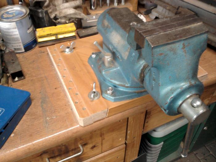

Ich habe meinem Vater schon länger mal versprochen ihm einen Bohrmaschinenschraubstock zu besorgen ("Wenn du billig an einen rankommst...").
Aber bisher hatte ich auf den hiesigen Flohmärkten kein Glück.
Da fiel mir neulich mal beim Aufräumen ein altes Stuhlbein und ein Stück Siebdruckplatte auf.
Ein paar Schrauben, zwei kleine Holzleisten und ein Stück Rundholz dazu...
https://www.dropbox.com/sh/8dwug2y3hpqer4h/AADm4KB1A2NBUC0TBM80IGyea?dl=0
Ich bin mal gespannt wie sich der bewährt.
Von den alten Stuhlbein stammen die zwei Backen und das Gewindestück.
Die zwei kleinen Leisten laufen in der Nut und sorgen daß die bewegliche Backe parallel bleibt.
Das Holzgewinde läuft besser als ich das erwartet hätte.
Und eine große Unterlegscheibe hät die bewegliche Backe unten.
Ist sicher kein so meisterliches Teil wie man das hier öfter sieht, aber soll ja auch ein Gebrauchsgegenstand sein.
Und außer dem Rundholz lag alles in der Werkstatt herum.
PS: Ich hoffe mit dem Link funktioniert das so...

Es handelt sich um einen Schnellwechselsockel.
Wenn man die Flügelschrauben löst, dann kann man den Schraubstock abnehmen und dafür zum Beispiel ein Hebelblechschere einsetzen. Ich habe auch noch einen anderen Schraubstock, bei dem die Backen seitlich versetzt sind, so daß ich längere Sachen senkrecht einspannen kann und einen Rohrschraubstock.

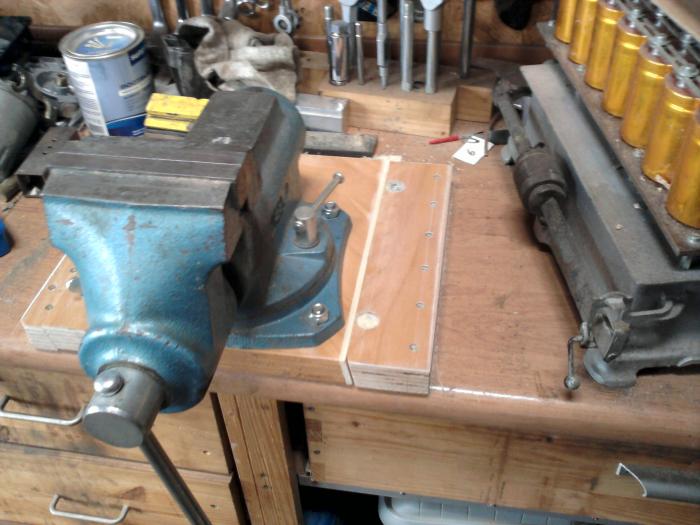

was ist denn das für ein Gerät rechts neben dem Schraubstock?
Sieht aus wie eine Zeitmaschine ;-)
Ich hab ehrlich keinen blassen Schimmer, was man damit anstellen könnte.
Herzlichen Gruß
Beiträge: 1178
Re: Kleine Bastelei aus Abfallholz
Hallo Volker,
Das graue ist eine alte Haushaltswaage, die ich vom Schrottcontainer gerettet habe.
Und darauf liegt ein Paket Kondensatoren (die goldfarbenen) aus einem alten Labornetzteil (10V, 150A!) das leider nicht mehr zu reparieren war.
Die Kondensatoren sind über Stromschienen verbunden, so daß sich eine recht stattliche Kapazität ergibt. Leider ist die Spannung nicht allzu hoch.
Damit kann man zum Beispiel die Bordspannung in Autos stabilisieren wenn sich kurzzeitig größere Verbraucher zuschalten...
