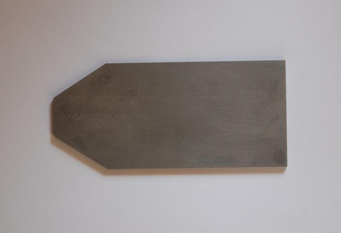

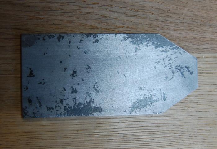

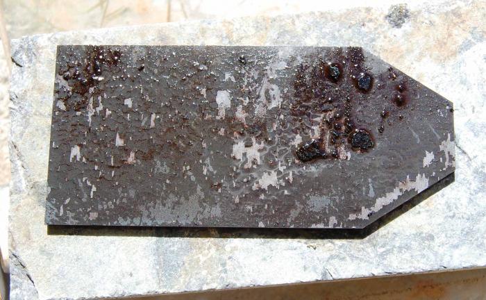

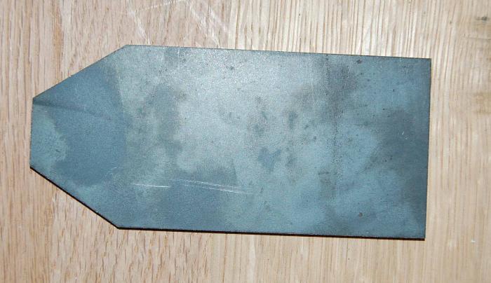

Verzundertes Blech mit Essigsäure entrosten *MIT BILD*
Beitrag von Gerd Fritsche »
Hallo Reinhold,
ich habe eine verzunderte Hobelklappe in gebrauchte Essigsäure gelegt. Wenn du dir das erste Bild ansiehst erkennst du etwas fettige, dunklere Teile in der Fläche.
Nach ca. 5 Stunden sieht das Blech so aus. Man sieht, das an den Stellen wo Fett war, sich der Zunder noch nicht gelöst hat.
Jetzt habe ich unter Wasser mit einem 3M Vlies den schon gelösten Zunder abgerieben, da wo das Blech fettig war, blieb etwas Zunder zurück.
Das Blech geht nochmal in den Essig, und morgen früh ist das Blech total blank.
Mit Rost funktioniert es genau so, nach dem Wasser kommt "Suface Shield" drauf und der Rost hat verspielt.
Gerd.

Gerd Fritsche
Beiträge: 592
Re: Verzundertes Blech mit Essigsäure entrosten *MIT BILD*
Hallo Dieter,
heute habe ich das Blech wieder aus der Säure genommmen und abgerieben, aller Zunder ist weg.
Ich nehme für das Entrosten mit Essigsäure ein Plastik Gefäss, zum Beispiel eine Frischhaltedose mit Deckel.
Viel Erfolg
