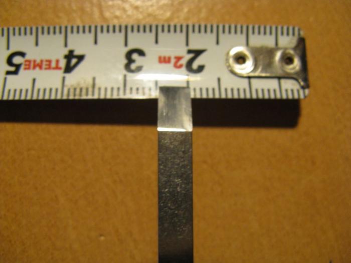

ich habe in letzter Zeit recht viel mit Beiteln handgeführt also ohne Klüpfel oder ähnliches gearbeitet. Ich habe mich dabei ertappt, dass ich ein Eisen ständig in der Hand hatte, auch wenn es von der Breite nicht passt. Das Eisen hat direkt hinter der Fase eine Stärke von knapp 2mm. Die meisten Stechbeitel liegt weit darüber. Kennt Ihr Hersteller, die dünne Eisen herstellen?

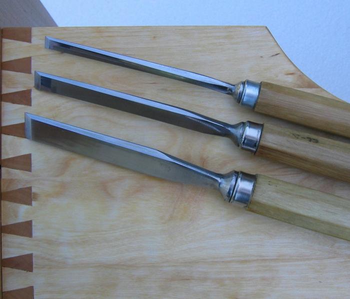

ja, bei den Schnitzbeiteln findet man sowas. Ich habe mir vor ungefähr 10 Jahren aus Kirschen- Eisen (Stich 1) drei Schwalbenschwanzeisen zurechtgeschliffen, also mit zusätzlicher Seitenfase die aber hier nicht das Thema ist. Die Eisen sind recht dünn, viel dünner als "Stemmeisen". Breite / Dicke hinter der Schneide: 8/1,5 , 12/2,1 , 20/2,6.

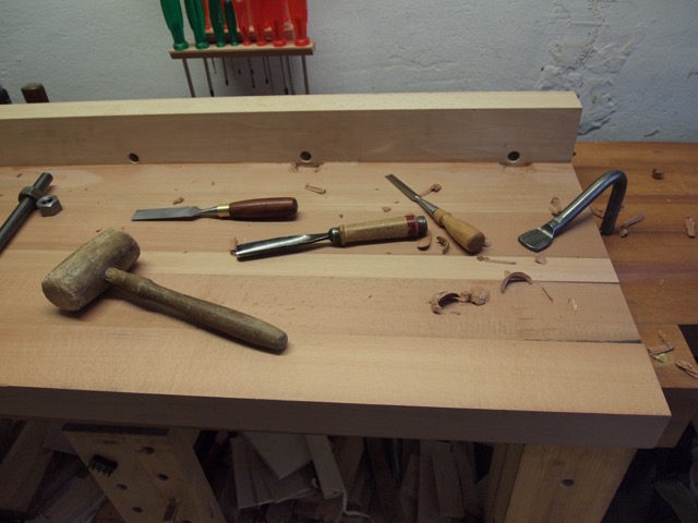

auch ich liebe dünne Stechbeitel und möchte Dir die MKII von Ashley Isles ans Herz legen. Die sind gerade noch bezahlbar, finde ich und liegen wunderbar in der Hand! Außerdem werden sie sehr scharf. Der Griff hat keine Zwinge und ist aus Bubinga und ist nicht zu schwer, so das sie insgesamt schön ausbalanciert sind..
Im Foto Mitte links:
Ein besseres Bild habe ich gerade nicht zur Hand und um nochmal in die Werkstatt zu gehen ists mir jetzt zu spät. wenn Du eine Bezugsquelle möchtest, schick mir eine PM.

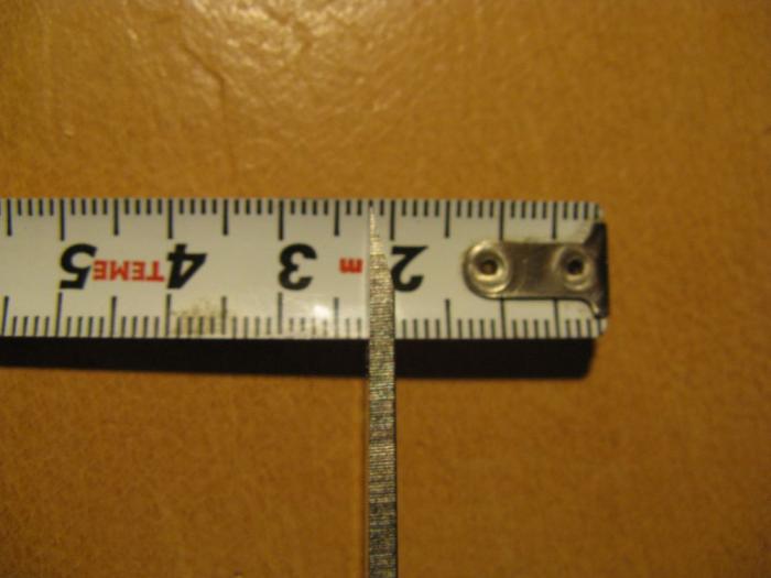

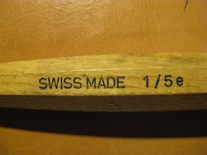

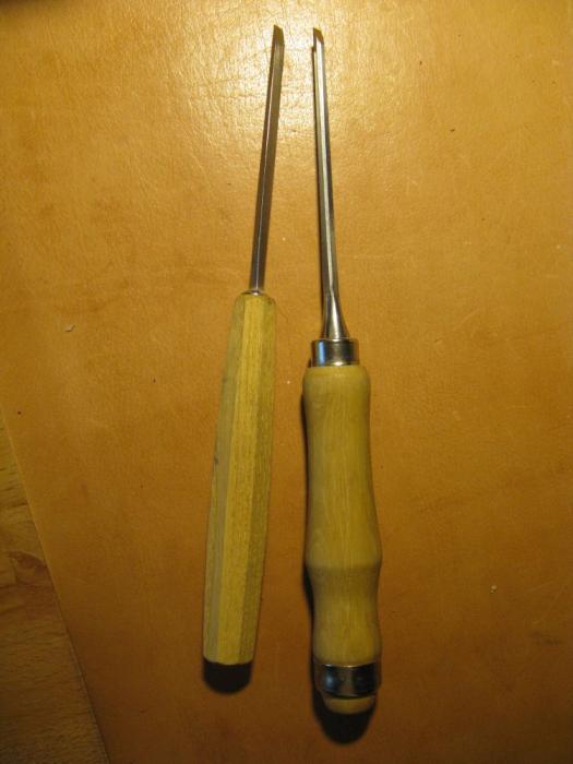

wie gut kann ich Dich verstehen, denn auch mein Lieblingseisen hat diese Form. Gerade bei der Bearbeitung der Nut für die Messingrücken setze ich es immer ein. Da Dieter keine Pfeileisen führt gebe ich noch eine Adresse wegen der Eisenvielfalt mit an. Ansonsten habe ich das bild zum Vergleich zum Beitel von Pfeil mit 2.8 mm gemacht.
Hier die Bilder:
Das ist das Schnitzeisen mit 2mm Stärke

Das ist die Bezeichnung des Pfeil Eisens
Als Alternative noch ein 4mm Stechbeitel von Pfeil
Ich hoffe Klarheit zu bringen. Der Link als Erklärung der Vielfalt der einzelnen Eisen: http://www.bildhau.de/holzbildhauen/handwerkzeuge/bildhauereisen-pfeil/gerade-eisen/flacheisen-stich-1-einseitig-schrag.html

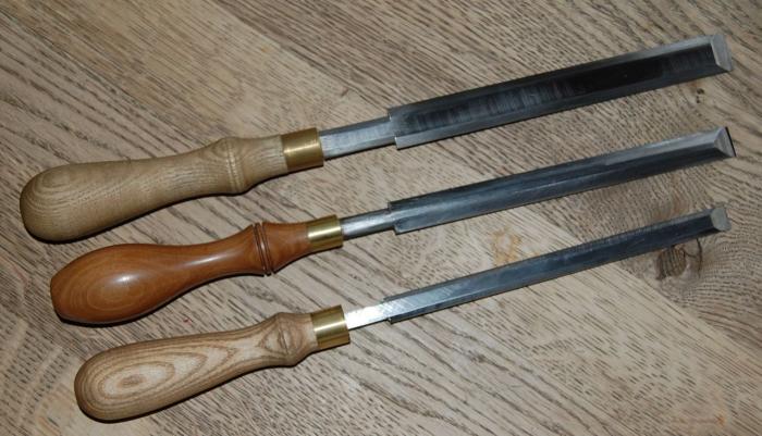

Gerd Fritsche
Beiträge: 592
Paring Chisel *MIT BILD*
Beitrag von Gerd Fritsche »
[In Antwort auf #141199]
Hallo Pedder und die anderen Holzwerker,
Klaus Kretschmar, Wolfgang Panzer und ich haben uns zusammen gesetzt und überlegt wie ein Satz Paring Chisel aussehen könnte.
Die ersten Prototypen sind fertig und sie sind wie meine Hobeleisen aus D2 Stahl und auf ca. 57 HRC angelassen.
Der untere hat die endgültige Klingenform und die vorgesehenen Breiten sind 12, 15, 18 und 21 mm.
Den mittleren Griff hat Wolfgang Panzer gedrechselt, der auch den ersten Chisel mit 15 mm Breite ausprobiert hat.
Was ist von der Idee zu halten?
Gerd.
mathias k.
Beiträge: 87
Re: Paring Chisel
Beitrag von mathias k. »
Die sind wirklich schön.
es entsteht auf jeden Fall ein "Haben-Will"-Gefühl, die Frage ist wohl aber bestimmt der Preis ;)
Re: Paring Chisel
Hallo Gerd,
ich vermute mal dass die wie Deine Hobeleisen aus Stahlblech lasergeschnitten sind. Wie fühlt sich ein Eisen an, das nicht die gewohnte leichte Keilform (am Heft etwas dicker, vorn an der Schneide am dünnsten) hat? Ungewohnt? Oder merkt man das gar nicht?
