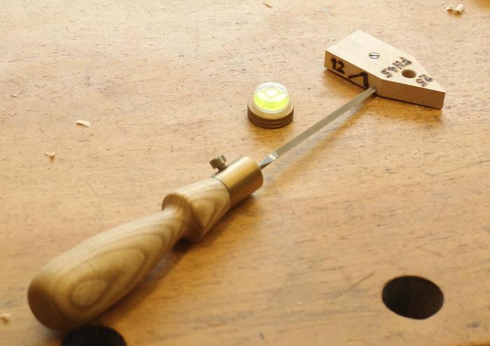

Beitrag von Gerd Fritsche »

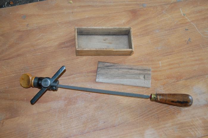

ich habe vor einiger Zeit einen Sägenfeilenhalter von der Fa. Briggs und Schultze aus dem Jahre 1919 bekommen.
Ich habe kaum mit diesem Halter geabeitet, obwohl alle Einstellungen damit reproduzierbar vorgenommen werden können. Er ist mir zu fummelig.
Ich wollte den Halter nachbauen aber Veritas war, zu meinem Glück, schneller.

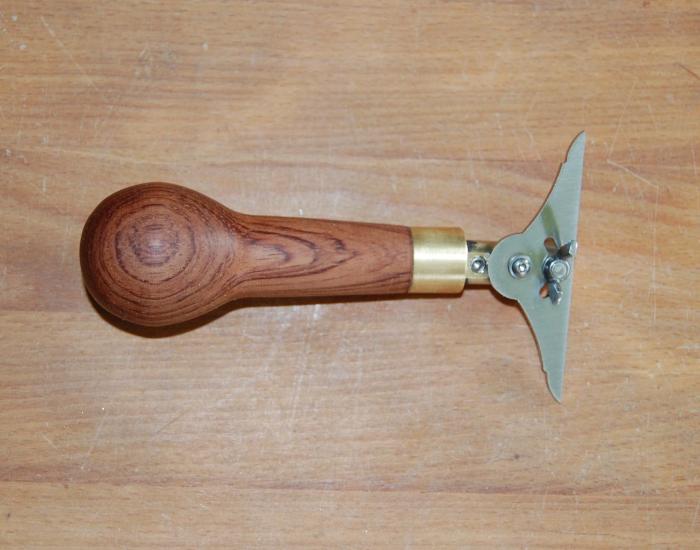

Gedanklich habe ich den Halter umgedreht und jetzt ist mein Prototyp fertig.
Der Halter ist bestimmt für Nadelfeilen, und die werden mit einer Madenschraube bombenfest fixiert.

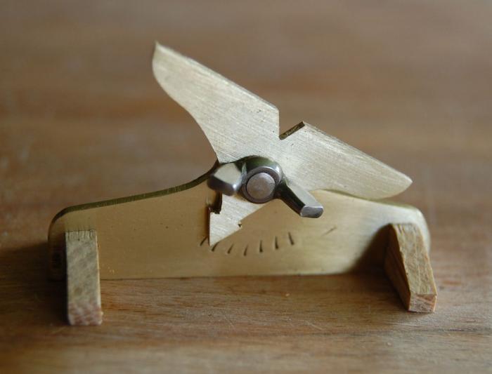

Die Einstellung von Rake wird mit einer kleinen Lehre durchgeführt, das ist ganz einfach.
Mit der Flügelschraube wird an der Lehre der Winkel eingestellt, der Feilenhalter mit der losen Feile aufgelegt und die Madenschraube angezogen.
Wenn die zweite Seite der Säge geschärft wird, wird die Lehre umgedreht und die Feile mit der gleichen Einstellung neu fixiert.
Das Einstellen des Fleams erklärt sich von selbst, aber die neuen Halter haben auch hier eine Skala.
Um den Slope einzustellen schwenke ich die Sägekluppe in der Hinterzange, so kann ich die Feile immer waagerecht halten. Die Sägekluppe ist übrigends von 1899.
Gerd.

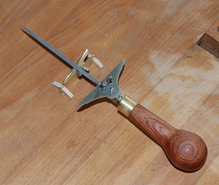

http://www.blackburntools.com/new-tools/new-saws-and-related/rakemaker-ii/index.html

Hi Stewie,
thanks for your post. The fileholder from Isaak works just like the fileholder of the factory Briggs&Shultze. I turned it around, and I think it is easyer to handle.
Greetings
Gerd.

Hallo Gerd,
der grundlegende Unterschied zwischen deiner Führung und der Führung von Veritas oder Blackburn (oder auch einem selbstgebauten Holzstöpsel) ist, dass deine Führung am Griff montiert ist, die anderen Modelle an der Spitze der Feile Sitzen.
Wenn sie an der Spitze sind, startet man mit dem richtigen Winkel - sitzt die Führung am Griff, beendet man den Feilzug mit dem richtigen Winkel.
Was ist besser? Hier werden die Meinungen auseinandergehen.
Die Blackburn Führung hat sogar noch eine "Wasserwage" huckepack. Schon irgendwie genial.... aber braucht man es wirklich?!
http://www.blackburntools.com/new-tools/new-saws-and-related/rakemaker-ii/gallery-apple/index.html
Mal wieder ein schönesTeil! *MIT BILD*
[In Antwort auf #141165]
Hallo Gerd,
die ist Dir gut gelungen. Besonders gut gefällt mir die Winkeleinstellung (Neigung / rake) mit der kleinen einstellbaren Lehre.
Die Konstruktion von Veritas funktioniert, aber ist doch recht fummlig, die Einstellung mit Nonius gewöhnungsbedürftig.

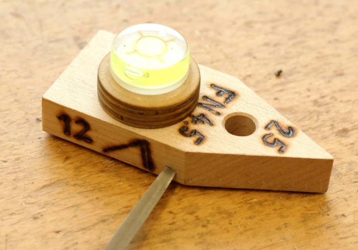

Zur Belebung der Diskussion hänge ich mal 2 Bilder von meiner aktuellen Ausführung an: In Holz, und für eine Feilengröße / Bezahnungsgeometrie. Die gezeigte ist für eine Nadelfeile, 4,5 breit, für 12° Neigung und 25° Schrägung. Die Feile positioniert sich durch 3 Kerben in der eigentlich glatten Bohrung. Zum Feilen von der anderen Seite wird die Feile jumgesteckt (von der anderen Seite in die Bohrung). Und ich arbeite auch mit Wasserwaage (Dosenlibelle, um in zwei Richtungen den Winkel zu halten). Sie wird mit einem kleinen Magneten an der Lehre gehalten. Die Libelle zeigt mir, dass ich ohne sie doch recht ungenau würde. Liegt möglicherweise auch an der Gleitsichtbrille, seit ich die habe muss ich generell viel mehr messen.
