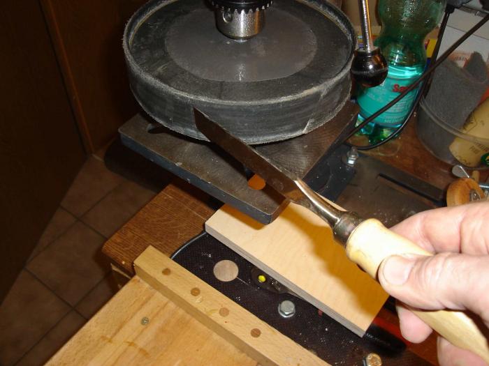

Ich habe mir eine Leder-Abziehscheibe gemacht... aus einer Holzscheibe und einem Echtleder-Gürtel. Das spanne ich mit niedriger Drehzahl in meine Säulenbohrmaschine. Vorher etwas mit Chrompolitur einreiben.
Da bekommst Du Spiegelglanz und rasiermesserscharfe Schneiden. Man muss Vorher benutze ich einen 1000er Diamant, manchmal noch einen 3000er Wasserstein.

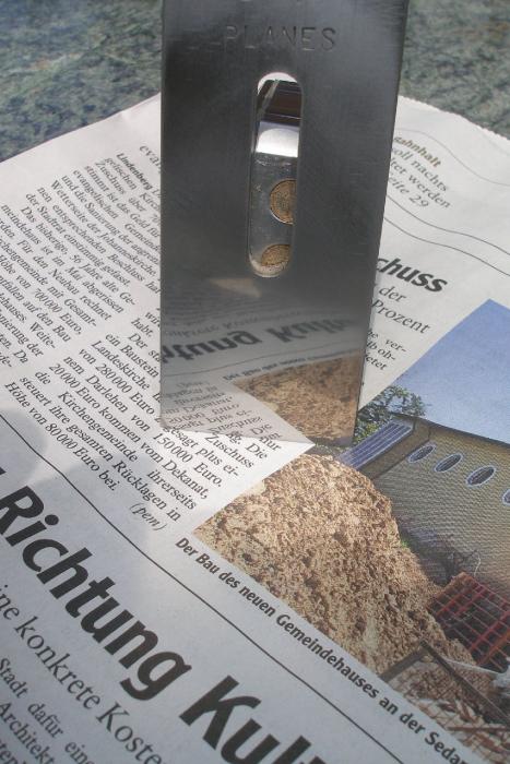

ich habe MDF Platten in der Grösse von Wassersteinen und ca. 20 mm stark besorgt, die auf eine Trägerplatte geleimt und 24 Stunden von einer Seite mit Dänischem Öl getränkt. 30 Tage trocknen lassen und die Oberfläche auf einer Granitplatte mit Schleifpapier geebnet.
Von diesen Platten habe ich drei Stück je eine für grobe, eine für mittelfeine und eine für sehr feine Diamantpaste. Mit einem linsengrossem Tropfen von Diamatpaste wird daraus ein Polierstein der die Geometrie der Spiegelfläche nicht verändert sondern nur die Oberflächen-Rauhigkeit.
Gerd.

anbei noch ein Bild von Gerds Aufbau, den er hier beschreibst (vom Besuch letzten Dezember) - dann kann man sich das leichter vorstellen:
https://holzwerkstattblog.files.wordpress.com/2014/12/dscf0808.jpg
Die Vorgehensweise von Gerd ist im gleichen Beitrag im Blog hinterlegt. Das funktioniert super und bringt "rattenscharfe" Ergebnisse!

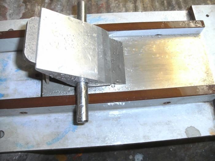

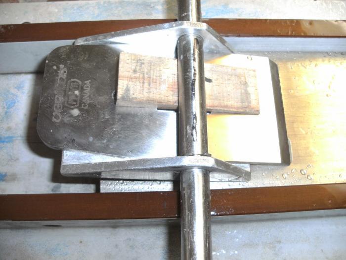

vielen Dank für die Antworten. Zum Verständnis muss ich vieleicht kurz erklären wie ich schleife. Wie geschieben verwende ich Dia Schärfplatten und eine Schleifvorrichtung (Eigenbau) Das Werkzeug wird in der Schleifvorrichtung komplett geschliffen einschließlich der Mikrofase (s. Bilder). Zum feineren Schleifen will ich das Werkzeug nicht aus der Vorrichtung entnehmen. Ein Pollierstein ist nicht geeignet , da er durch das Abrichten mit der Zeit die Dicke und Parallelität verändert. MDF mit Polierpaste wäre prinzipiell geeignet da ich diesen aber in die Schärfvorrichtung einlegen müsste wird er feucht und quillt.
Was haltet ihr von der plangefrästen Stahlplatten und Polierpaste?
Gruß Georg
Gruß Georg
