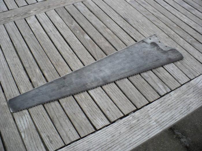

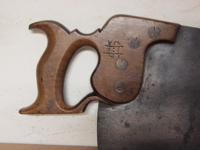

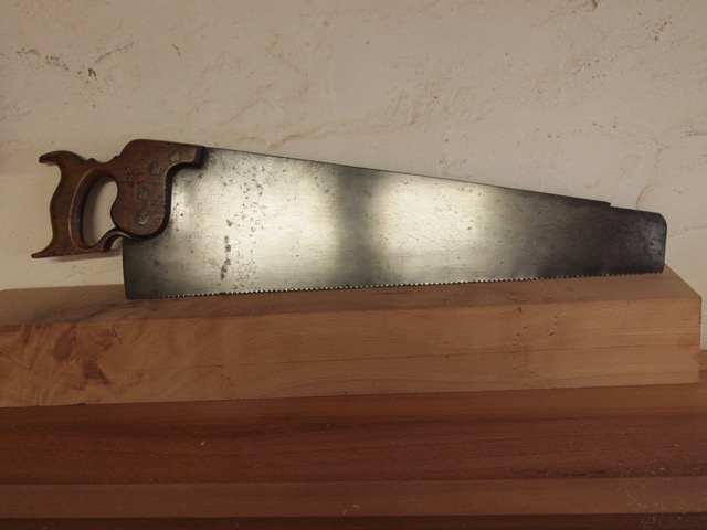

vor einigen Wochen habe ich eine alten Englischen Fuchsschwanz ersteigert, mit London Pattern Griff, so eine Säge wollte ich schon lange! Leider hat das Blatt im vorderen Viertel eine S-Biegung. Kann einer von Euch so etwas richten, oder kennt Ihr jemanden der das kann?
Die Biegung:
Die Säge:
Der Griff:
Leider ist das Etching weg, nur die Word Cast S... kann man noch erahnen, Cast Steel!

Guude Nikolaus,
hat das Sägeblatt einen schräg verlaufenden Knick?
Gut Holz! J.

ich habe mich ziemlich unklar ausgedrückt, eigentlich sollte das eine Art Rätsel sein: Was ist das für eine Säge? Ich vermute Du weißt es eh.
Ja das Blatt hat einen schräg verlaufenden Knick und das geknickte Viertel hat keine Zähne. Dieser Bildausschnitt zeigt es hoffentlich besser:
Und ich will diesen Knick auch nicht entfernen, sondern das Blatt entrosten und schärfen und dann schauen wie es sich damit arbeitet und ob es sich lohnt es nachzubauen.
Wisst ihr jetzt was es ist?

das ist eine Zinkensäge, also bevor man "dovetail saw" so übersetzt hat. Zum zügigen Anfertigen von Zinkenverbindungen für Verpackungskisten.

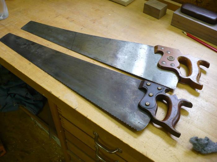

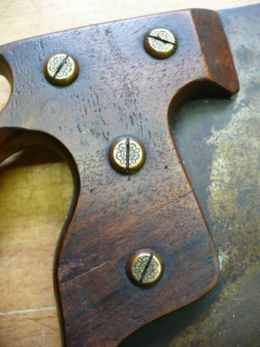

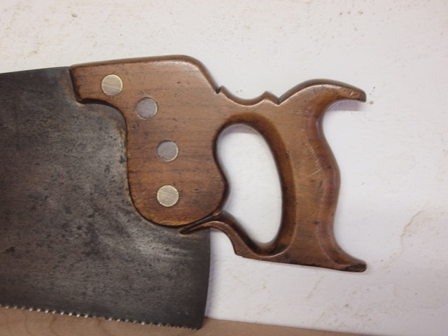

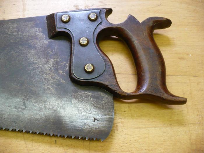

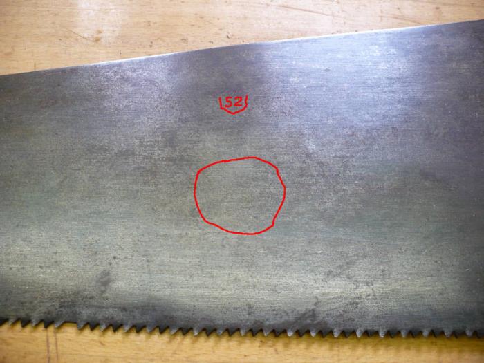

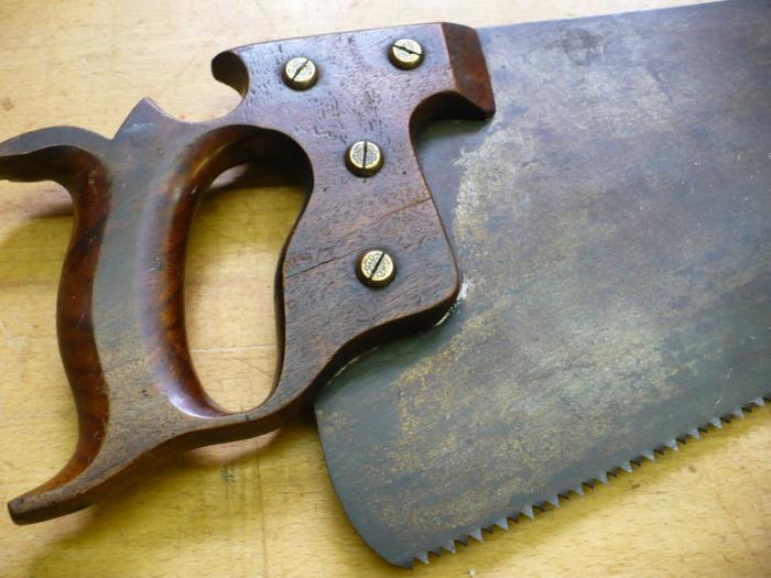

die 2 erworbenen Sägen sind heute angekommen. Pedder wollte Bilder - Pedder bekommt Bilder!
Die eine Säge ist eine Disston 8
Die andere Säge - keine Ahnung! Erworben habe ich sie (recht günstig) unter der bezeichnung Englische Cross-Cut Säge.

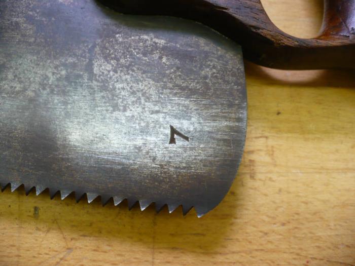

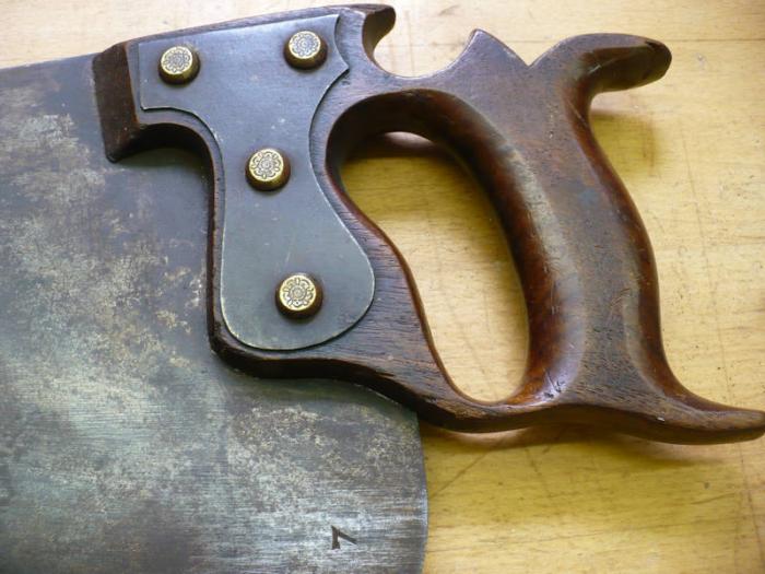

Ich habe versucht das Marking wieder lesbar zu machen. Ist mir aber nicht geglückt. Ich kann nur im oberen Bereich eine geschwungene 52 in einem Rahmen erkennen.
Darunter einen großen runden Stempel. Es handelt sich um Schlagstempel. Der Griff mit der Metallverstärkung auf der linken Seite ist recht markannt.
Auf der linken Seite am hinteren Ende des Sägeblattes ist auch noch ein Zeichen eingestempelt - sieht aus wie eine liegende 7.
Deutet das Zeichen auf die Art der Bezahnung hin oder hat da nur der Besitzer seine Säge gekennzeichnet?
Kann mit jemend sagen um welchen Hersteller er sich handelt?

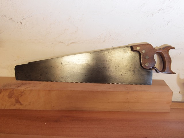

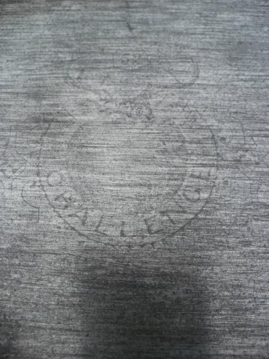

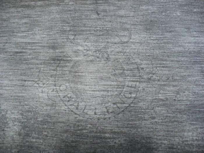

etwas Licht ins Dunkel *MIT BILD*
Nun habe ich sie zerlegt und mit Schleifpapier und Stahlwolle behandelt.
Etwas vom Marking konnte ich sichtbar machen.
Ich meine "CHALLENGE" lesen zu können?
Finde dazu aber keinen Sägehersteller im Internet.
