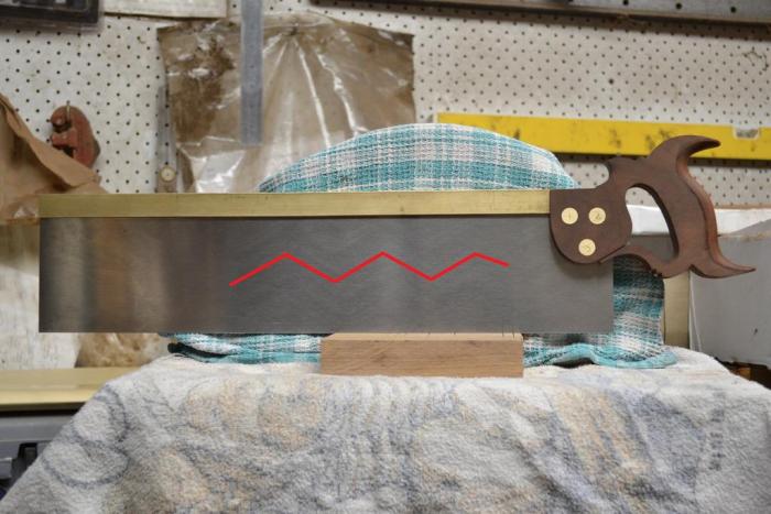

ich meine auf dem Blatt eine leichte zick-zack Struktur erkennen zu können.
Wäre vielleicht jemand in der Lage meine Neugier zu stillen und berichten, ob es von der Herstellung oder vielleicht Lagerung herrührt?
Ist das ein zufälliges Muster, welches sich "nebenbei" ergibt, oder ist das etwa so beabsichtigt?

Hello Rafael. The zig zag (double notch) is part of the handles unique design feature.
regards Stewie;

translation Rafael's question *MIT BILD*
Hi Stewie,
Rafael's question was about teh zig zag pattern on the blade, not the handle.
I marked it in the picture
Cheers PEdder

So wie ich das verstanden habe, hat Pedder es richtig dargestellt. Genau um dieses Muster geht es mir.
