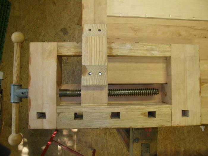

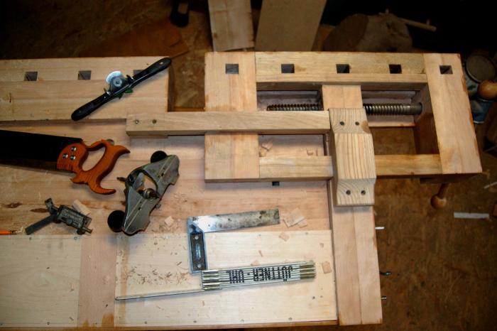

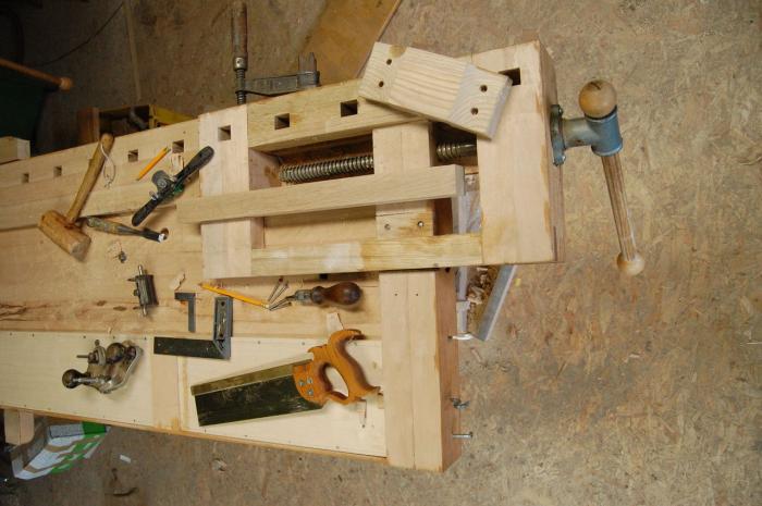

meine hintere Hobelbankzange stellte sich bei einseitiger Belastung leicht schräg.
Ich hatte geglaubt, ohne zweite Führungsstange auskommen zu können, ein Trugschluss.
Also Bankplatte umgedreht, Nut in die Unterseite der Zange eingesägt, gestemmt und begradigt.
In der Brücke eine weitere Nut angebracht und eine passende Eichenleiste angeschraubt.
Jetzt rührt sich nichts mehr.
Vieleicht hilft das auch bei anderen Hobelbänken.
Gerd.

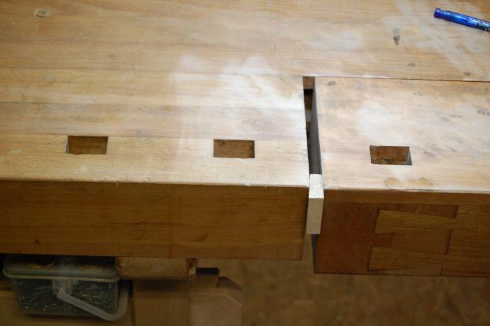

so eine Zange habe ich noch an der Bank mit dem großen Schraubstock. Was mir nicht so gefällt, ist die Führung der
Führungsstangen durch das Hirnholz des Gehäuses. Wenn meine Zange aktive wäre, würde da wohl mal Langholzplättchen montieren.

Hallo Gerd,
Schöne Arbeit!
Bei älteren Hobelbänken mit Holzführung (also so wie Deine und noch ohne die Patent-, bzw. Metallführungen) habe ich schon öfters gesehen, daß die zweite Führungs"ebene" wie folgt verbaut war - eine (oder zwei) auf die Unterseite der Platte parallel zur Verschieberichtung der Zange geschraubte Leiste, in die das Vorderteil der Hinterzange (also das Teil, das "spannt" bzw. "zwingt") eingreift. In deinem Beitrag also vom ersten Bild das rechte Teil hinter der Spindel.
Dieses Teil muß natürlich entsprechend ausgespart sein.
Quellen und Schwinden der Platte wirkt sich bei entsprechender Genauigkeit in einer solchen Konstruktion natürlich auf die Gängigkeit der Spindel aus, deswegen war die Ausführung nur was für die früher üblichen weniger breiten Bankplatten.
Gruß, Andreas
