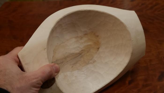

Für ein anstehendes Projekt (halbierten Baumstamm aushöhlen) habe ich mir einen Hohldechsel gekauft.
Meine Wahl fiel auf den Hohldechsel mit Stiel von Müller (zu sehen bei Dieter.
Das Arbeiten damit klappt besser als befürchtet, aber dennoch bin ich nicht ganz glücklich.

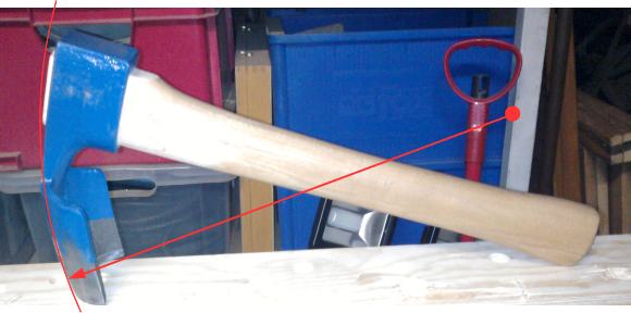

Ich habe gemerkt daß ich den Stiel automatisch ziemlich weit vorne anfasse, Versuche mit bewußtem hinten Anfassen funktionieren nicht sehr gut.
Ich habe mal verglichen was die Bildersuche so bringt und mir fiel auf, daß dort praktisch nur sehr kurze Stiele abgebildet sind, manche haben auch eine sehr eigenwillige Form.
Mein Patenonkel hat mir vor langer Zeit mal erklärt wie man eine Sense korrekt einstellt. Dabei wird die Sense mit dem Stiel nach unten auf den Boden gestellt, die Schneide soll dann einen Kreisbogen um diesen Punkt beschreiben.
Man kontrolliert das zum Beispiel indem man mit der einen Hand die Sense hin- und her schwenkt und einen Finger möglichst unbeweglich in Nähe der Schneide vor sich hält.
Übertragen auf den Dechsel würde das bedeuten daß ausgehend vom roten Punkt, der Kopf entsprechend der roten Linie geformt sein müsste um einen flachen Span abnehmen zu können.
Führt man das Verfahren rückwärts durch (ermittelt also über Tangente und Senkrechte den Kreismittelpunkt der zur Schneide passt), so kommt man ungefähr auf die Stelle an der ich die Dechsel automatisch halte (einhändig bzw. vordere Hand).
Das Problem ist, daß ich mir das Ende des Stiels immer in den Bauch stoße weil er so lang ist. Das ist natürlich unangenehm und liegt zum Teil auch am Bauch der sich dem Stiel halt zu arg entgegenstreckt.
Oder liegt es an meiner Technik?
Einfach absägen ist nicht so ideal. Was könnte man noch tun? Einen nach oben gebogenen Stiel bauen (entlang der grünen Linie)?

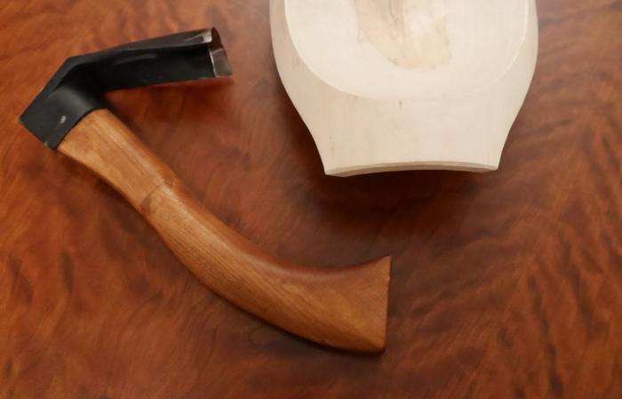

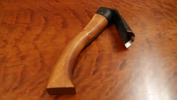

Ich beschäftige mich seit einiger Zeit mit dem Schüssel-Schnitzen... macht viel Spass! Ich habe mir einen Schnitzbock gebaut und freue mich auf Schnitz-Sommerabende auf der Terasse.
Speziell das Schüsselschnitzen hat es mir angetan, angeregt durch David Fishers Web-Auftritt. Siehe Link
Er hat in seinem Blog auch eine gute Beschreibung, wie eine Dechsel funktioniert und geschliffen sein sollte.
Er verwendet schwedische Dechseln mit kurzem Stiel, die recht teuer sind. Ich habe mir über die Buchte eine aus Bulgarien bestellt, den Stiel aber sofort entsorgt (war nur lang und rund) und mir einen kurzen Stiel aus Kirsche selbt gemacht. Siehe Bild. Der ist so geformt, dass er sich in der Hand nicht verdreht und so kurz, dass ich ihn am Ende anfassen kann. Das funktioniert recht ordentlich. Die Oberfläche der gezeigten Schüssel wird dann allerdings mit einem Schnitt-Eisen (grosses Carving Couge, auch aus Schweden, bekommt man sonst kaum... Link auch bei David) fertig-geschnitzt.

Danke für den Link und die Bilder.
Wenn ich mir deine Dechsel anschaue und mit der gleichen Überlegung wie meine betrachte, dann komme ich über Tangente und Senkrechte auf einen Punkt bei etwa 1/3 der Stiellänge von hinten.
Das würde also passen (zumindest für mein Gefühl).

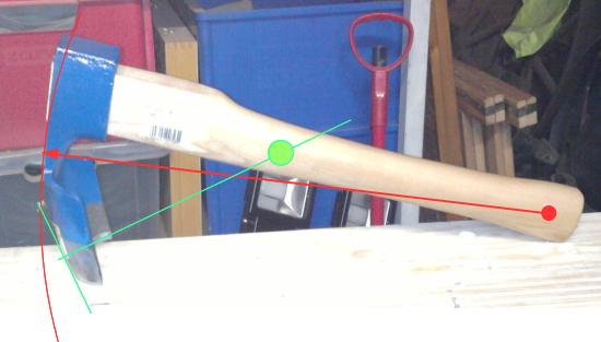

Inzwischen bin ich doch deutlich weitergekommen.
Ein Denkfehler steckte schon noch drin, der Drehpunkt ist ja nicht der Stiel, sondern das sind meine Handgelenke, der Drehpunkt liegt also über dem Stiel.
Mit dem vorne gekürzten Stiel sieht das jetzt ungefähr so aus wie auf dem Bild und damit komme ich besser zurecht.
Über den Anschliff ist natürlich noch ein gewisses Feintuning möglich, allerdings war das bisher kaum nötig. Obwohl die Fase mit 25 bis 30° für mein Gefühl eher etwas spitz ist, hält sie doch bisher sehr gut.
