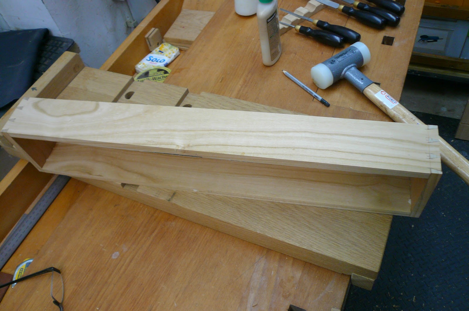

ich kann diesen von Picard empfehlen:
http://1.bp.blogspot.com/-el8bYy8qYwE/VKBGlsWw8PI/AAAAAAAAEYA/ysy3qsqJx7U/s1600/P1070502.JPG
Der kann von zart bis hart.
Bernhard
Bernhard

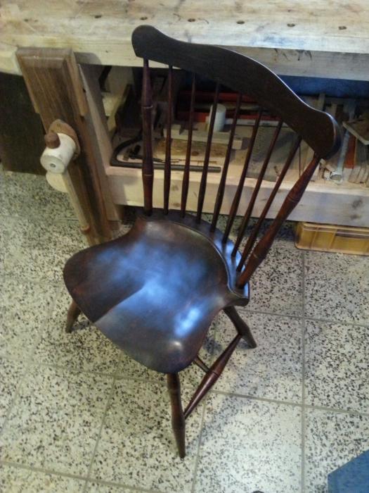

Rückmeldung zum Gummihammer *MIT BILD*
[In Antwort auf #140370]
ich habe für den Zusammenbau einen günstigen weißen Gummihammer aus dem Baumarkt gekauft. Der Hammer ist schön schwer und hinterlässt keine Spuren, weder Dellen noch irgendwelchen Abrieb. Der konische Stiel ist konstruktionsbedingt etwas dünn, vielleicht mache ich mal einen anderen. Im Hintergrund unter der Hobelbank seht ihr das gute Stück. Der erste Stuhl ist auch fertig geworden, ich bin gerade beim zweiten.
Schöne Grüße,
Tobias
Schöne Grüße,
Tobias
