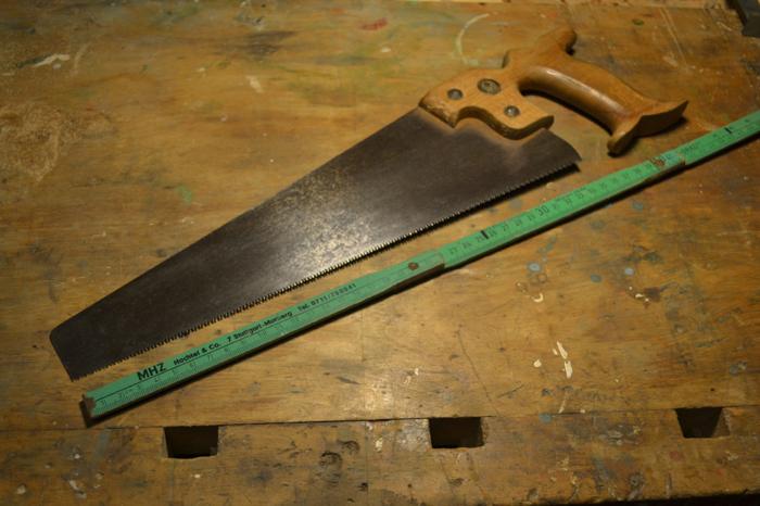

Meine eurasischer Fuchsschwanz
Ich habe einen kleinen, alten Fuchsschwanz mit einer selbst gefeilten Querschnittbezahnung und verwende ihn zum Ablängen kleinerer Querschnitte. Soweit alles artgerecht. Leider hatte ich irgendwann etwas zu viel geschränkt und daher neigte er zum Rattern. Die Sägefreude hielt sich in Grenzen und die Qualität des Schnittbildes auch. Statt die Schränkung zurückzunehmen, entschied ich mich vor gut einer Woche, die Bezahnung komplett zu ändern.

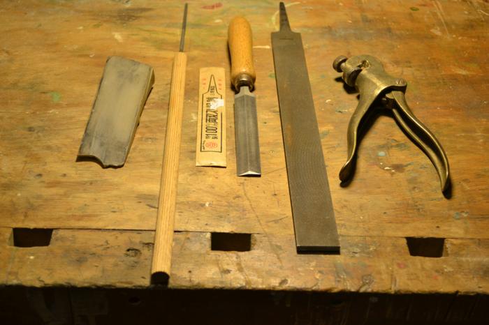

Folgende Werkzeuge kommen neben der Sägenfeilkluppe und der Puksäge zum Einsatz (von links nach rechts): Ein Arkansas No.5, eine abgebrochene Nadelfeile mit langem, hübsch verziertem Heft, eine ziemlich japanische Feile, eine Feile und eine Eclipse No.77

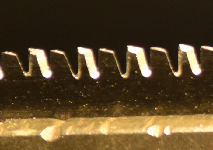

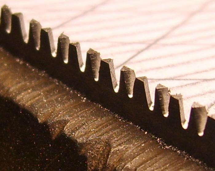

Dann mit der ziemlich japanischen Feile bis zu diesem Stadium. 2mm Teilung sind für meine Optik noch machbar. Tagsüber zumindest, abends wird's schlechter. Deshalb habe ich die Arbeit an der Säge auf freie Tage verteilt. Neigung etwa 10°; ich halte die Feile senkrecht und die hat ca. einen 20°-Winkel zwischen den Flächen. Schrägung 25°
Die Kopf-Fase mit der abgebrochenen Nadelfeile einfach nach Gefühl. Der Spitzenwinkel zwischen Kopf-Fase und Zahnbrust ist in der Projektion etwa 80°

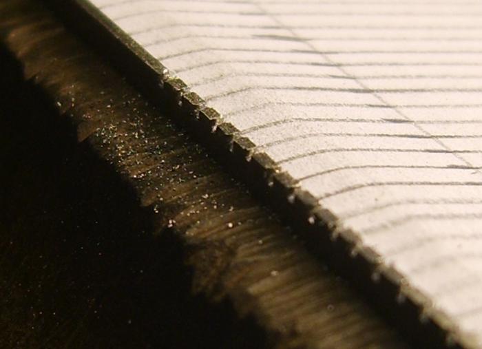

Jetzt mache ich eine heimliche Sägeprobe ungeschränkt und ohne Bild aber mit Erfolg.
Dann Schränken und Schärfen. Dazu nicht Abrichten und dann die Kopf-Fase feilen. Das wird nicht scharf. Ich hab's ausprobiert. Ganz klassisch einen Feilenstrich über jede Zahnbrust, seitlich jeweils abziehen mit dem Arkansas,

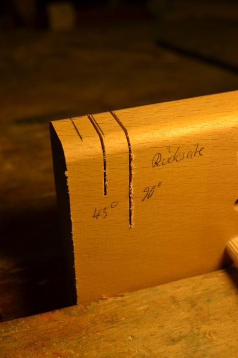

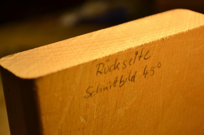

Jetzt mal Buche Sägen und die Rückseite betrachten, wenig Ausrisse
Schnittbild: schön

Ich kann allerdings auf keinem Bild die Kopffase sehen- hast Du im 3. und 4. Bild den gleichen Zustand fotografiert oder sehe ich nur irgendwas nicht?

Bild 3 zeigt die Fläche oben auf den Zähnen im unbearbeiteten Zustand. Ich habe die Zahnzwischenräume dann nicht weiter ausgefeilt bis die Zähne ganz spitz waren, sondern die unbearbeitete, dreieckige Kopffläche in zwei Richtungen schräg gefeilt. Die Feile also nach hinten und seitlich angestellt. Die Qualität von Bild 4 ist ja eher mittel, deshalb kann man's schlecht erkennen. Ich hatte schon befürchtet, dass das schwer zu sehen ist und ich vielleicht besser mal 'ne Skizze von meiner "Weltbezahnung" einstellen sollte. Eventuell schaffe ich das morgen.

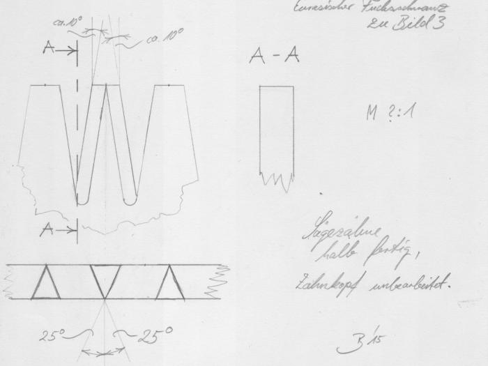

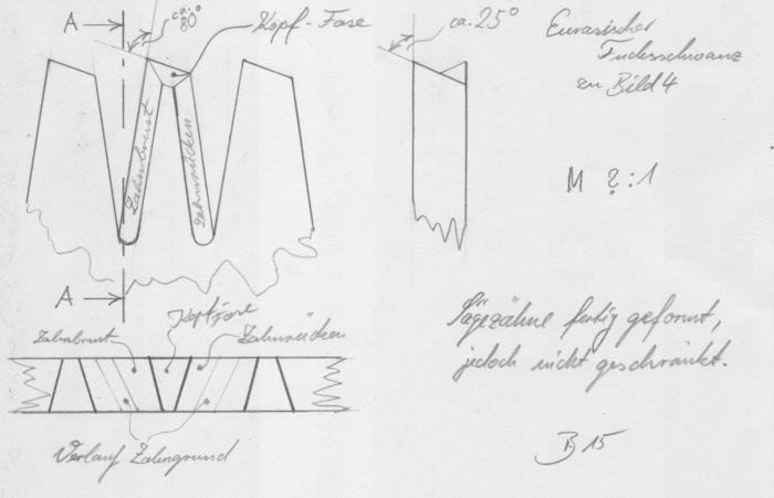

@Friedrich: Ich habe mal zwei Skizzen gemacht, die die Zahnzustände von Bild 3 und 4 hoffentlich verdeutlichen.

Zahnzeichnung- schön!
Hallo Johann Daniel,
dass ich (als alter Maschinenbauer) das noch erleben darf in diesem Forum: korrekte Skizzen in europäischer Parallelprojektion! Ja, da bleibt kein Wunsch offen, jetzt weiss ich eindeutig wie die Zähne aussehen.
Und nun? Schränken?
Am Ende hätte ich dann gern eine Meinung von Dir, ob sich der (sicher höhere) Aufwand lohnt, verglichen mit der üblichen Dreiecksbezahnung.
Jedenfalls verfolge ich die Sache mit großem Interesse, lass von Dir hören wenn es weitergeht!
