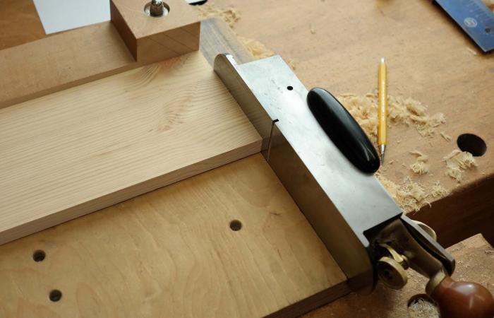

Die Nuten für die Böden sind mit Stecheisen und Grundhobel angefertigt. Da sind Äste kein Problem.

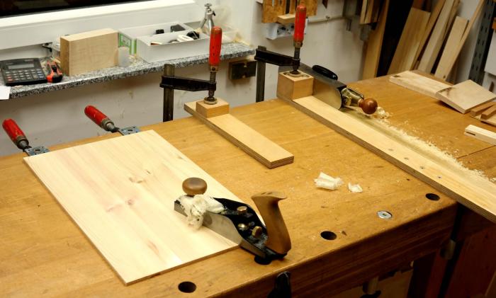

Ein echter Brocken war die Rückwand. Ich wollte die 8mm dick machen (mit umlaufendem flachem Falz damit sie in die umlaufende 6mm- Nut passt). Ein Stück Leimholz von ca. 600 x 400 mm, 18 mm dick, von Hand auf 8mm herunterzuhobeln, ist eine echte Herausforderung. Wegen der wechselnden Maserung in Leimholz (und großer Äste) ist das Abnehmen dicker Späne nicht möglich ohne Schaden anzurichten. Ich habe darum nur zuerst mit der 8er Stanley arbeiten können,
danach dann in gleicher Weise mit der Flachwinkel- Raubank, schließlich längs, zuletzt mit dem Putzhobel. Hat einige Stunden gedauert, ja. Bei Wiederholung würde ich an der Stelle ein Stück Sperrholz einsetzen. (Das vor 10 Jahren eingesetzte Holz hatte deutlich weniger Äste, darum war es vermutlich einfacher, vielleicht war ich auch noch kräftiger).
Die Rückwand wurde beim Verleimen eingelegt. Ich habe aber erst drei Seiten verleimt und dann die fehlende Seitenwand.

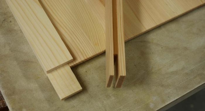

Für die Türfüllung habe ich entsprechend ein etwas kleineres Stück Leimholz auf 7 mm heruntergehobelt, dann durch leichtes Anschrägen der Rückseite klapperfrei in die 6mm- Nut eingepasst. Das Problem war zuletzt das Spannen, dazu habe ich zwei handelsübliche Bandstahlwinkel mit angeschärfter Kante an die Hobelbank geklemmt, dann ging es. Auf der rechten Seite der Hobelbank meine Stoßlade für große Teile.
Der Rahmen für die Tür aus 35mm breiten Streifen des Leimholzes, sauber abgerichtet und abgelängt, war eigentlich kein besonderes Problem. Reihenfolge an den einzelnen Hölzern: Schlitze / Zapfen längs vorgesägt, Nuten eingehobelt,
erst dann Schlitze und Zapfen fertig gemacht. Zu meiner eigenen Überraschung gelang es mir, den Rahmen ohne jegliche Nacharbeit völlig verwindungsfrei hinzubekommen. Dafür muss man beim Sägen (und schon vorher beim Hobeln der Teile) pingelig genau sein. Die Markierungen des Zapfenstreichmaßes waren mit entsprechender Beleuchtung (Lampe unten vor das Werkstück gelegt) überraschend gut sichtbar, das half. Ecke des Türblattes vor dem Verleimen:

etwas ist mir bei dem Bild, wo Du die Herstellung der Nuten zeigst ("Die Nuten für die Böden sind mit Stecheisen und Grundhobel angefertigt. Da sind Äste kein Problem. ") aufgefallen. Dort liegt etwas (ein Spiegel), dessen Verwendung ich mir nicht zusammenreimen kann.
=> nur Zufall oder Absicht?
Tom
PS: die Zinken wurden doch verputzt und stehen nicht über, oder sehe ich das auf den Bildern falsch?

Spiegel
Hallo Tom,
mit dem Spiegeltrick kann man ganz einfach feststellen, ob man das Stecheisen senkrecht hält.
Den Spiegel auf das Werkstück legen, nah an den Stechbeitel. Wenn Stechbeitel und sein Spiegelbild eine gerade Linie ohne Knick bilden, steht der Stechbeitel senkrecht.
Mario
