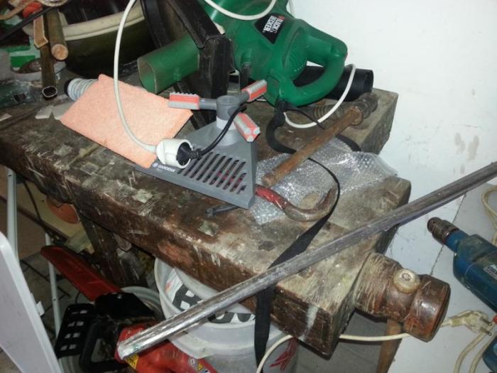

an der Bank fällt auf, dass die Vorderzangenmechanik fehlt. Das geht schnell mal ein Tag bei drauf, die nachzubauen.
Wenn die Hinterzange leichtgängig ist und trotzdem zuverlässig spannt, wäre mir das viel wert. Nach meiner Erfahrung
muss da aber immer nachgeabreitet werden. Ist die Bankplatte eben? Wackelt das Gestell beim Hobeln?
Je nachdem kann der Preis den Brennwert verkörpern oder auch dreistellig werden.

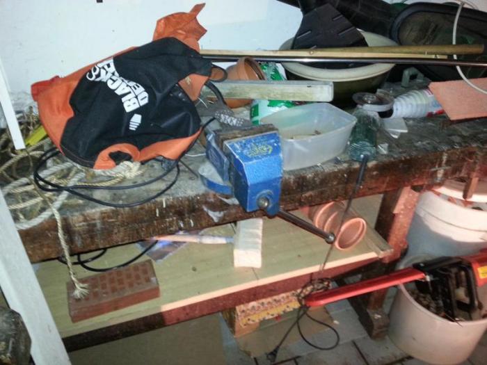

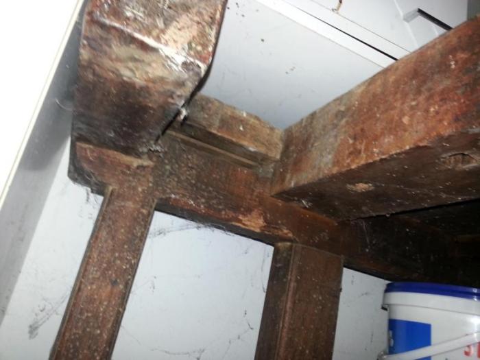

es ist völlig klar ersichtlich, dass diese Bank, vermutlich vom letzten Besitzer, extrem schlecht behandelt wurde.
Die sachgerechte Restaurierung wird vermutlich ebensoviel Zeit erfordern, wie eine neue Bank zu bauen.
Die Hinterzange hat, so wie das aussieht, eine Spindel aus Holz, d.h. das Gewinde ist auf Holz geschnitten. Bei einer Bank in diesem Zustand ist zu erwarten, dass das Gewinde nicht mehr viel taugt, vermutlich gibt es etliche Ausbrüche. Dass die Hinterzange durchgesackt ist, macht die Arbeit auch nicht leichter.
Sehr verdächtig ist das Fehlen der Spindel bei der deutschen Vorderzange. Ein genau zum Muttergewinde passendes Gewinde auf der Spindel herzustellen, dürfte ein Knackpunkt sein - ausser, die Hinterbankspindel hat zufällig das selbe Gewinde wie die Vorderzange. Dann ist es etwas einfacher.

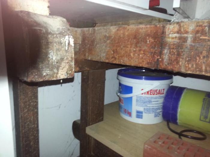

Unser lieber Kollege, der Echte Holzwurm, war auch zugange oder ist es noch - sieht man deutlich auf Bild 4, und auch Spuren, dass die Bank längere Zeit in feuchter Umgebung gestanden hat.

Dass die Hinterzange durchgesackt ist, ist mir gar nicht aufgefallen. Woran erkennst du das denn?
nimm mal Bild 1 : die Oberkante der Bank zeigt dort, wo die Zange anschliesst, einen deutlichen Knick und einen Versatz nach unten.

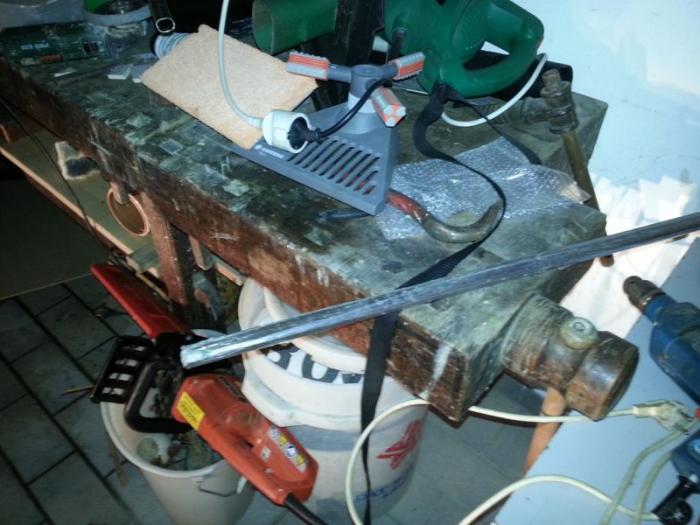

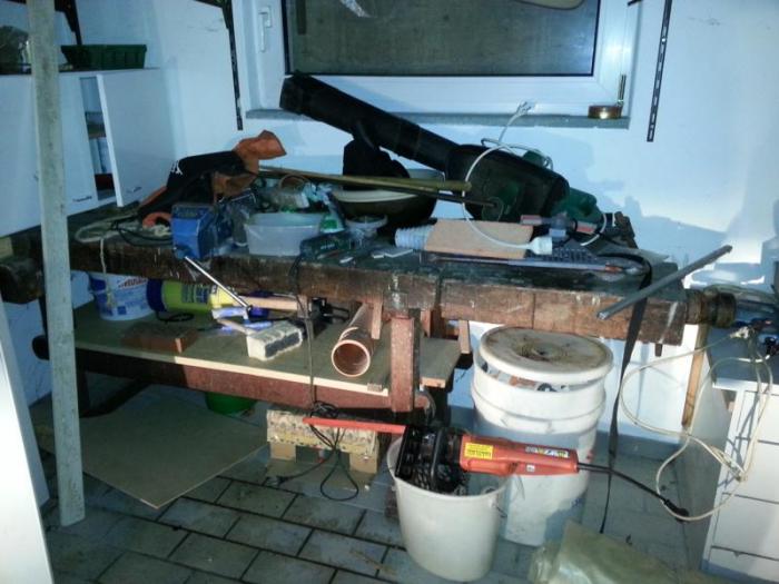

In Bild 3 nicht so gut, aber im letzten Bild recht gut, ist zu erkennen, dass zwischen Bankfläche und Zange der Winkel nicht stimmt. Das deutet auf ein Absacken der Zange. Leider ist gerade bei diesen Bildern die Längsfuge zwischen Zange und Bankfläche durch eine Menge Zeug verdeckt, sodass ich hier kein ganz klares Urteil abgeben kann, wie gross der Unterschied ist.
Dass bei so einer alten Bank die Zange absackt, ist freilich nicht ungewöhnlich. Die Führungsschienen waren damals noch aus Holz, anfällig für Abnutzung, Verzug und Holzwürmer. Wenn einer sich auskennt, kann er die Führungsleisten ersetzen und die Zange sauber schliessend nacharbeiten.
Und man kann den Wurm bekämpfen und natürlich kann man die Bank insgesamt restaurieren, aber der Aufwand ist extrem gross.
Deshalb würde ich persönlich die Bank nicht nehmen.

Auf einem Foto ist auch eine metallene Spindel zu sehen, vielleicht hatte jemand schon versucht die Vorderzange umzubauen?

Ich bin neu hier und zufällig auf dieses Thema gestoßen. Wollte aber den Hinweis geben, dass Ich gerade auf dem letzten Bild gesehen habe, dass die VorderZange noch vorhanden sein könnte. Liegt hinten Inder Lade. Ist wohl nur auf Grund der Platzverhältnisse demontiert wurden. Sölige man sich also mal vor Ort anschauen.
