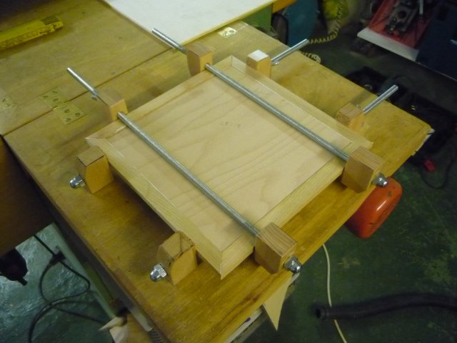

Als erstes wurden Boden und Blatt furniert (Bootsbausperrholz) und die Seitenteile aus KB gehobelt und auf Gehrung mit eingeschobener Feder verleimt.
Die Grundkonstruktion ist eingenutet und schnell fertig

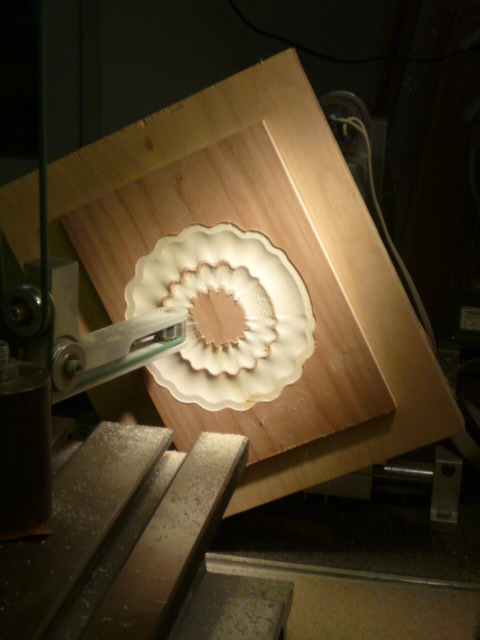

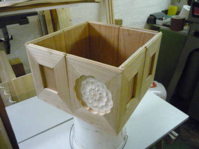

Nun werden die Innenteile aus Ahorn gefertigt. Alle acht Innen-Seiten sind abermals überfurniert. Durch die KB-Außenseiten und dann durch das KB-Furnier der Innenseiten werden acht verschiedene Rosetten Querpassig eingefräst.
Danach passen die Rosetten und die äußeren Rahmenteile wieder perfekt zusammen. Die Außenteile haben dabei ein Fräsprofil bekommen.

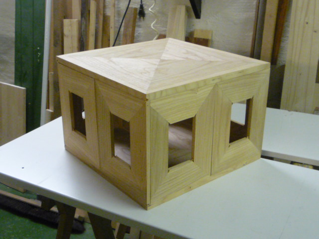

Hier der erste Zusammenbau

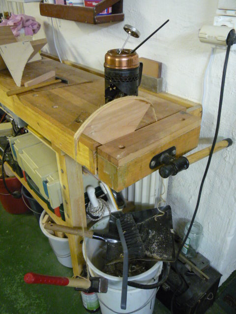

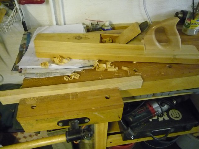

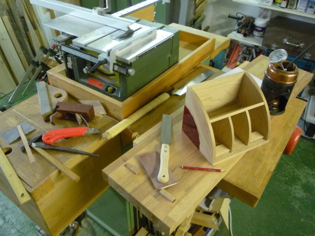

So, nun geht es weiter: Es müssen eine Menge Kanten angeleimt werden. Für die Viertelkreise der Innenteile wurde ein Hammer als Gewicht verwendet
Immer noch weitere Kanten:

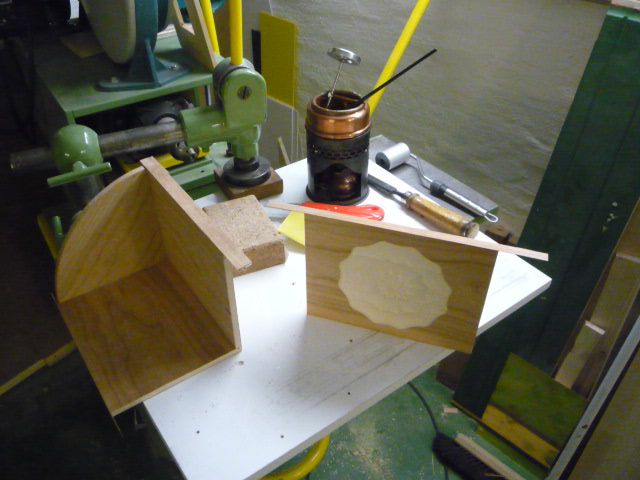

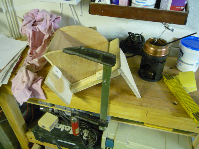

Dann folgt das Einleimen der Viertelkreise. Damit diese exakt winklig sind wurde eine "Wiege" gebaut in der die Teile abbinden können.

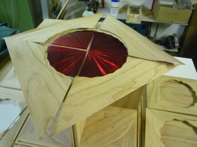

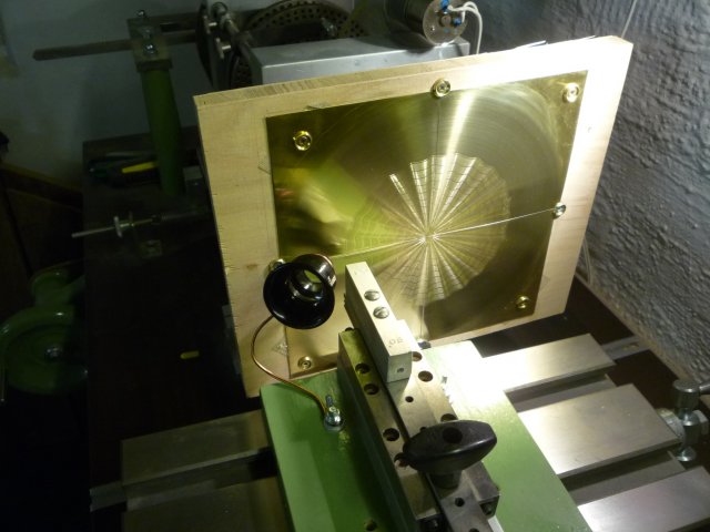

Nun folgt das Herstellen der Messinglager. Hierfür wurde o,5 mm Messingblech gewählt. Die Fläche wird auf der Kunstdrehbank guillochiert.

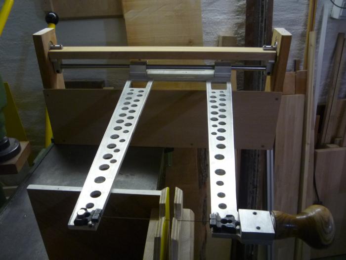

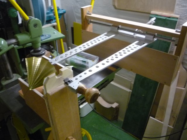

Anschließend werden die Messingbleche mit dem Marketeriepferd ausgesägt. gleichzeitig mit dem späteren Furnier
Ich wollte die Lager nur mit einem Zaponlack vor dem Anlaufen schützen. Beim Einbrennen ist der Lack jedoch wolkig geworden. Deshalb wurden die Lager mit rotem durchscheinendem Lack überzogen.
Es erfolgt das Einpassen der Lager mit dem Furnier (0,6mm).

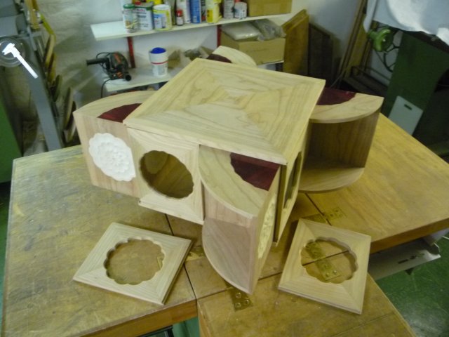

Und weiter geht es: Der spannende Moment! Das Möbel wurde zum ersten Mal zusammengesetzt

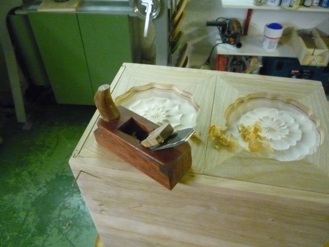

Da die Kanten noch überstehen wurde mit dem Kinderhobel beigeputzt.

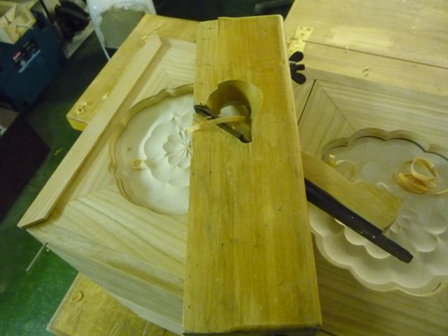

Schwieriger als gedacht ist das einpassen der äußeren Rahmenleisten. Wenn die Leisten zu groß sind passt das nicht mehr mit der Nut und dem Öffnen des Kastens.
Hierbei habe ich einen Denkfehler gemacht und mich später geärgert, ohne eine Zeichnung gearbeitet zu haben.

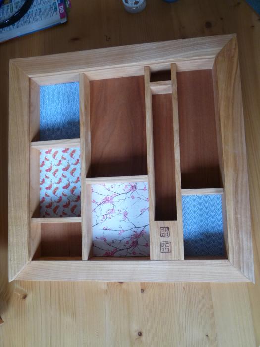

Die ausschwenkbaren Viertel bekommen Fachunterteilungen. Alle vier Segmente sind dabei natürlich unterschiedlich

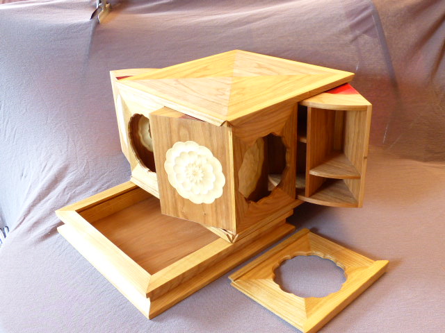

Das Oberteil ist mit dem Unterteil durch einen Schiebedeckel verbunden. Auch hier wurde eine Sperrholzplatte furniert und die starken Anleimer aufgeleimt - sie bilden später ja den Schiebe"mechanismus"

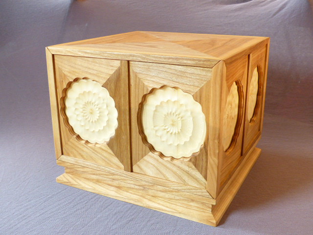

Damit ist die Wunderkammer des Kaisers von China" fertig. Die Oberflächen wurden nur geölt. Die Wunderkammer ist jetzt ca. ein Jahr fertig und regt zum Spielen an. Gerade hatte ich das Stück auch auf einer Ausstellung dabei und bin erfreut, wie viele Erwachsene dem Probieren und Entdecken nicht wiederstehen können.

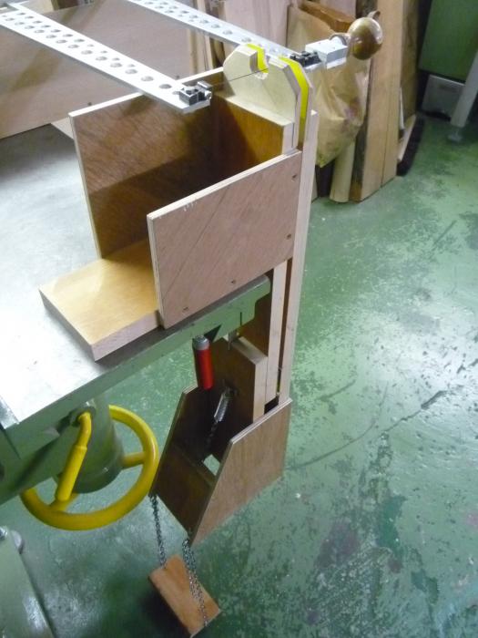

tolle Arbeit. Mich hat vor allem das "Marketeriepferd" sehr interessiert. Wenn ich das richtig gesehen habe, kann man es auf jedem Tisch einfach montieren und wenn man es nicht braucht, leicht wieder verstauen. Gibts da eventuell einen Bauplan von dir oder zumindest viel mehr Photos davon ;-)

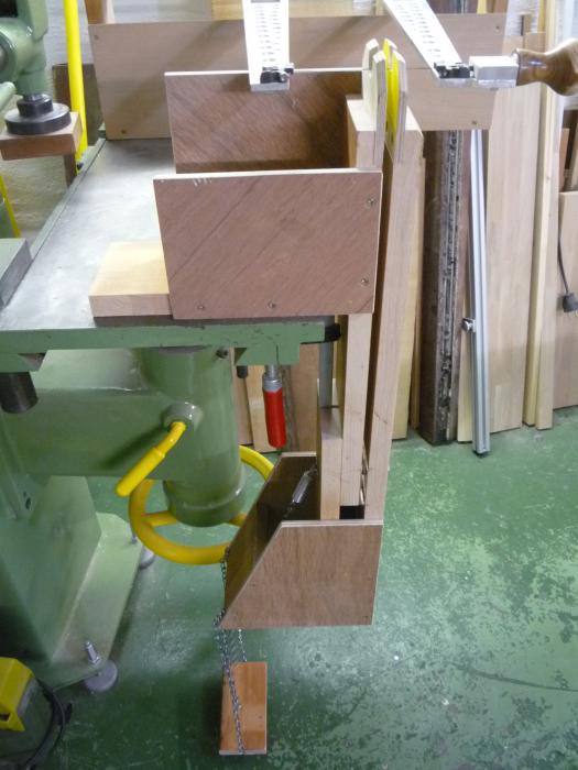

Hallo Michael!

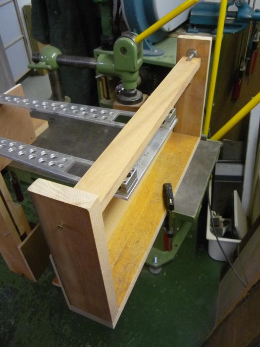

Ein großes "Pferd" passt nicht in meine 4 x 4m Werkstatt. Deshalb ist das demontierbar auf dem Kreuztisch meiner Langlochbohrmaschine. Durch die Höhenverstellung des Tisches kann ich die Säge gut auf Kinnhöhe einstellen. Die Linearführungen sind völlig überkandidelt (hatte ich über...) es reichen locker auch Bronzlagerbuchsen auf einer gehärteten Welle - das ist dann sehr günstig selber zu machen.
Den "Plan" findest Du bei der "redbridgemarquetrygroup.org" als Marquetry Donkey saw (alte Schwarzweisspläne).
Ich stelle noch mal Bilder ein obwohl das etwas peinlich ist weil das "gute Stück" sehr grob zusammengeschustert ist - es funktioniert aber wunderbar!
