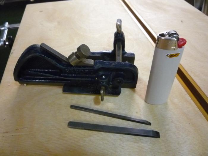

In der großen Bucht wurde dann ein Record No. 40 angeboten. Er ist in einem Super Zustand und hat sogar noch die 3 originalen Eisen mit Aufdruck!

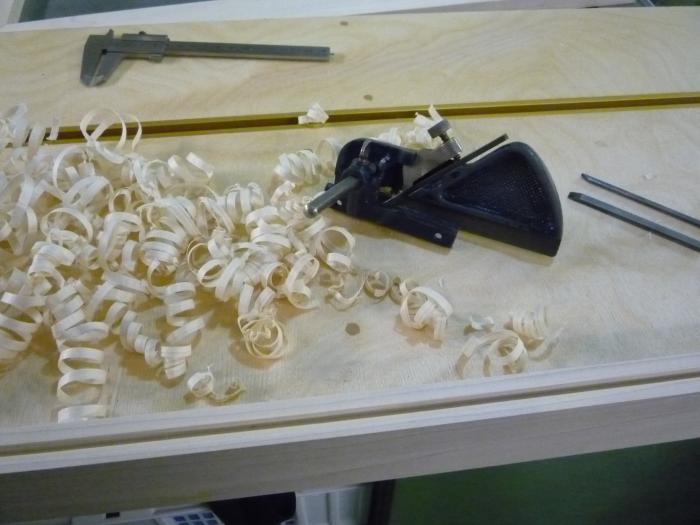

Der Hobel ist winzig und wirkt schon fast wie Spielzeug! Nach den ersten erfolgversprechenden Versuchen habe ich heute zum ersten Mal den Hobel benutzt um eine Nut für einen Pfeifenschrank zu machen.
Einfach Super! Und endlich ohne dieses ganze "geschraube" zur Justierung.

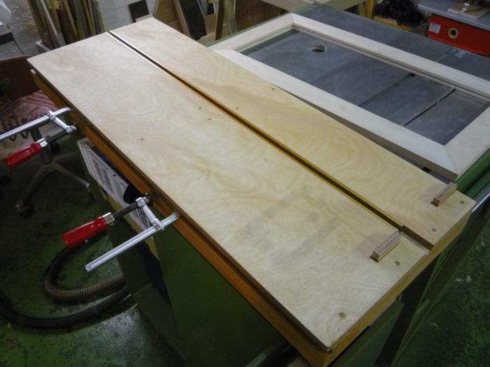

Auf den Bildern sieht man übrigens auch die nun fertiggestellte "Japansandbank". Also eine auf Zug gestaltete Werkbank mit Sandfüllung. Die Zwingen sind übrigens die neuen "Juumas" vom Hausherren - passen hervorragend, auch in eine Makita-Schiene!

Die "Japanhobelsandbank" ist von mir angekündigt worden in einem Beitrag zu meiner "Hobel-Evolution" im April. Ich hatte mir ja mehrere Japan-ähnliche Hobel gebaut. Das resultiert aus meinen Platzproblemen in der 16qm-Werkstatt. Das ist einfach eine verwindungssteife "Kiste" mit Sandfüllung, die man jedoch noch bewegen kann. Die Hobelbank steht auf meinem Zentralen Säge/Fräse/Zyklon und Sauger-Schrank.
Obenauf und links sind Incra-Schienen in denen die Zwingen laufen. Bisher bewährt sich das ganz gut. Aber irgendwie vermisse ich doch eine "richtige" Hobelbank...man ist doch sehr an best. Arbeitsweisen gewöhnt (ist ja auch gut so).

Record 043 hat zwei Stangen für den Anschlag
Der 040 nur eine

wie mein "Vorposter" schon schrieb: der No.43 hat zwei runde Stangen. Meiner hat nur eine!
Diese ist an der Oberseite plangefräst für die Feststellschraube und hält den Anschlag gut parallel.
Da man ja eh nicht "hau ruck" arbeitet, ist das m. E. auch völlig ausreichend.

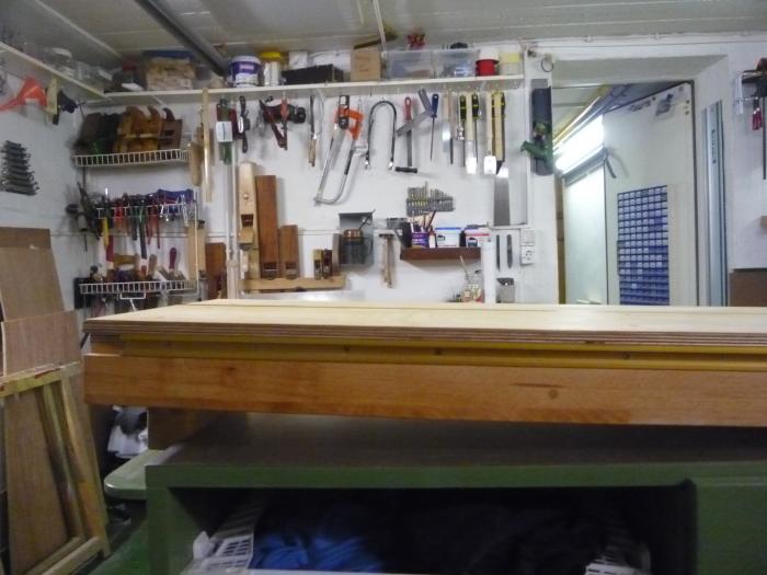

Die Sandbank hat ein Außenmaß von 96x36 cm. Im wesentlichen besteht die Kiste aus einem Buchenleimholzrahmen der etwa 4 cm hoch ist. Auf beiden Seiten ist eine MPX - Platte von 12mm aufgeschraubt und geleimt. In dieser Kiste mit einem Mittlesteg ist der Sand. Dafür hatte ich trockenen Sand (Füllkies). Ich verwende schon sehr lange Sandfüllungen - auch für Maschinen.
Ich hatte früher mal eine Drechselbank deren Füße mit Sand gefüllt waren und auch Sandsäcke in der Tischfräse. Da ich nicht genug Sand hatte, habe ich noch einen Sack Vogelsand gekauft.
Auf der Oberseite sind dann nochmals 2 Platten MPX in 12mm Dicke, zwischen denen dann die Incra-Schiene befestigt ist. An der "linken" Seite ist eine weitere Schiene so dass man Werkstücke hochkant einspannen kann.
Die ganze Kiste wiegt 23 kg. Sie muss ja noch gut zu bewegen sein. Die Füße sind eingefälzt und unterschiedlich hoch. Damit steht die Kiste schräg. Ob sich das bewährt wird sich zeigen. Das gerade benutzte Werkzeug wird beim Arbeiten jedoch neben die Bank gelegt und nur das Werkstück darauf. So rollt auch nichts herunter.

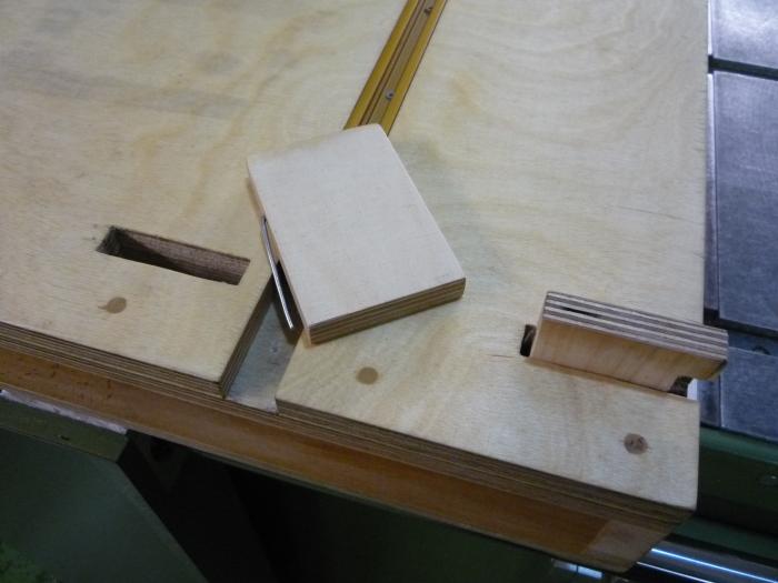

Die Stoppklötze sitzen im Buchenrahmen der an der Stelle einfach aufgedoppelt wurde (damit entfällt ein einstemmen). Damit sie leicht beweglich sind, haben sie einen dicken Draht zum Klemmen bekommen.
