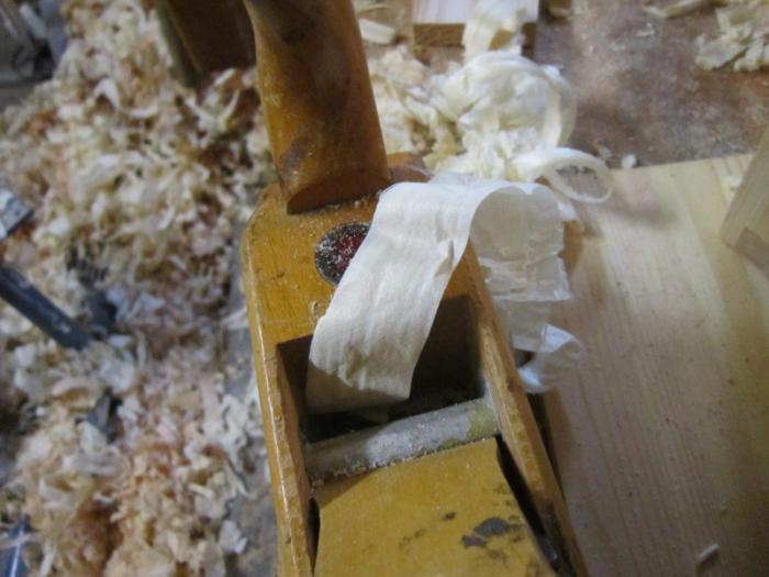

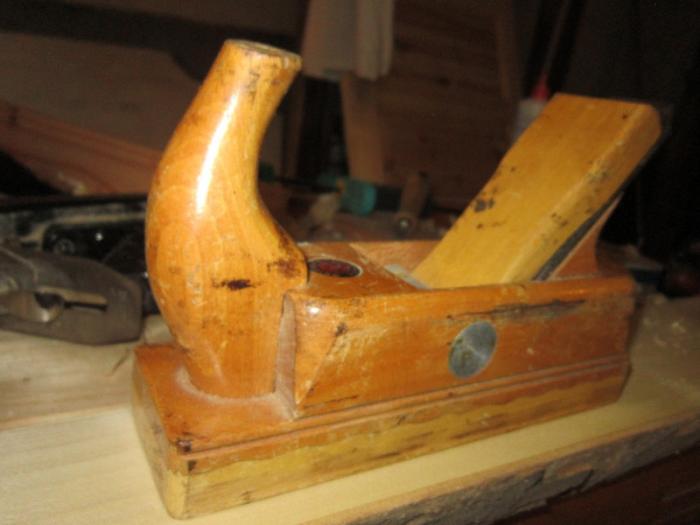

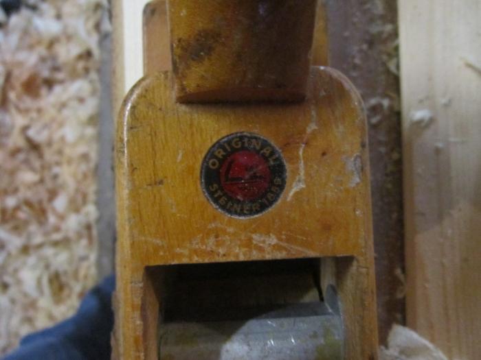

Re: Warum noch Bevel Down Hobel? *MIT BILD*
[In Antwort auf #139216]
Es wurde ja von Friedrich schon erwähnt, dass Holzhobel durchaus noch existieren. Ich habe gestern in einer Flohmakthalle einen gebrauchten Putzhobel von Steiner gefunden. Nix Besonderes, ein Standard Putzhobel aus Holz, Kein Wurm, Weissbuchensohle, das Hobelmaul noch klein, OK, das Ding gewinnt keinen Schönheitspreis aber das muss es ja auch nicht, es soll ja nur Späne machen. Ich habe das Messer geschliffen, den Spanbrecher kontrolliert und etwas überarbeitet, die Sohle überprüft und geplant, gestetet an einigen Reststücken (Kiefer, Lärche, Douglasie, Fichte, Meranti, Ahorn, Buche. Eiche). Funktioniert. Preis 6 EUR.
Zeig mir einen Bevel up für den Preis ...
Wolfgang
Hallo,Es wurde ja von Friedrich schon erwähnt, dass Holzhobel durchaus noch existieren. Ich habe gestern in einer Flohmakthalle einen gebrauchten Putzhobel von Steiner gefunden. Nix Besonderes, ein Standard Putzhobel aus Holz, Kein Wurm, Weissbuchensohle, das Hobelmaul noch klein, OK, das Ding gewinnt keinen Schönheitspreis aber das muss es ja auch nicht, es soll ja nur Späne machen. Ich habe das Messer geschliffen, den Spanbrecher kontrolliert und etwas überarbeitet, die Sohle überprüft und geplant, gestetet an einigen Reststücken (Kiefer, Lärche, Douglasie, Fichte, Meranti, Ahorn, Buche. Eiche). Funktioniert. Preis 6 EUR.
Wolfgang
