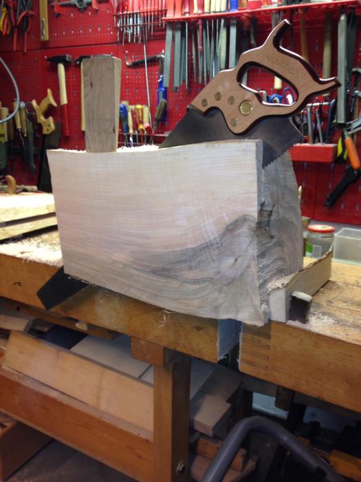

also ich habe diese Sägeaktion auch hinter mir und habe sie mit dem PAX Fuchsschwanz von T. Flinn gemeistert (s. Foto). Wenn er gut geschärft und richtig geschränkt ist, geht das ziemlich gut von der Hand. Und man weiß danach, was man geleistet hat :-)
LG Udo
