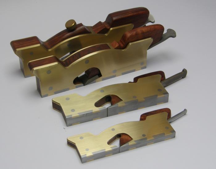

Auch so können Falzhobel aussehen *MIT BILD*
Gerd Fritsche
Beiträge: 592
Beitrag von Gerd Fritsche »
hier ein Satz Falzhobel. Ein 1 1/4" Hobel mit Verstellung und je ein 1 " , 3/4" und 1/2 " Hobel ohne Verstellung. Die drei ohne Verstellung gehen am Monttag nach Australien auf die Reise.
Viele Grüsse vom Bodensee
Gerd.
Beiträge: 1685
Falzhobel?
Hallo Gerd,
schöne Hobel zeigst Du uns da, aber wieso nennst Du sie Falzhobel? Ich würde sie Simshobel nennen, denn Falzhobel sind für mich Hobel, bei denen ich die Falzgröße mit Hilfe von Anschlägen einstellen kann.
Gerd Fritsche
Beiträge: 592
Re: Falzhobel?
Hallo Johannes,
du hast natürlich recht, es sind Simshobel, im englischen "Shoulder Planes".
Vielen Dank
Gerd.
Wolfgang Jordan
Beiträge: 1358
Re: Falzhobel?
Beitrag von Wolfgang Jordan »
Hallo ihr beiden,
es sind eigentlich auch keine Simshobel, sondern wirklich nur "shoulder planes". Eine deutsche Entsprechung dafür kenne ich nicht. Sie werden (von den Angelsachsen) benutzt, um die Schulter von Zapfen nachzuhobeln. Die Deutschen brauchen das nicht, weil sie genau genug sägen können;-) Und weil diese Hobel Hirnholz hobeln sollen, brauchen sie den niedrigen Schnittwinkel. Ein Simshobel hat eine ganz andere Aufgabe und braucht den nicht.
Gruß, Wolfgang (heute im Besserwissermodus)
P.S. Aber schön sind diese Hobel auf jeden Fall!

Du hast aber komische Ideen. Also mein Ulmia Doppelsimshobel hat 50°. Wenn die Schneiden bei Gerd´s Hobel mit 30° geschliffen sind ergibt das zusammen mit dem Bettungswinkel von 17° einen deutlichen Unterschied von 3° ;o)
Aber vielleicht haben Gerd´s Messer dann noch 3° Microfase.

jetzt habe ich lieber mal nachgelesen, bevor ich mich zu weit aus dem Fenster lehne.
John M. Whelan (The Wooden Plane, 1993) schreibt, dass die eiserne Version der Simshobel, die auch "shoulder planes" genannt werden, in der zweiten Hälfte des 19. Jahrhunderts von Spiers, Norris und anderen in Großbritannien gebaut wurden. Durch die Bauweise mit Stahlsohle und obenliegender Fase wurde das Eisen bis kurz hinter der Schneide gestützt, was das Flattern bei Hirnholzschnitten minimiert.
R. A. Salaman (Dictionary of Woodworking Tools, 1997) beschreibt Infill-Versionen von Simshobeln und "shoulder planes" getrennt, aber es scheint kein eindeutiges Kriterium zu geben, für welche Aufgabe man welchen Hobel verwendet. Mit beiden kann man Fälze nachhobeln oder Zapfen anpassen. Salaman schreibt zwar, dass die Simshobel eine flache Oberseite und ein steiler stehendes Eisen haben als die "shoulder planes". Aber nicht der Schnittwinkel scheint das wichtigere Kriterium für Hirnholz zu sein, sondern die bessere Abstützung des Eisens.
Meine etwas polemische Aussage im ersten Beitrag kommt daher, dass ich noch nie in einem deutschen Fachbuch gelesen habe, dass man eine Zapfenschulter mit einem Hobel anpasst. Das spiegelt aber wohl eher andere Arbeitsweisen wieder als unterschiedliche Fähigkeiten.
Gruß, Wolfgang
